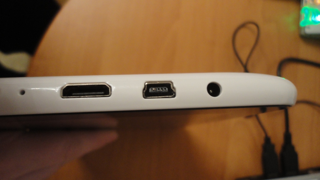

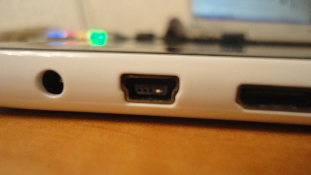

    [quote name='YoPRST' date='May 24 2012, 16:23' post='960647']
    Вот что нашёл про Ваш планшет, может поможет:
    Вопрос
    Объясните, пожалуйста, как работают внешние устройства на нем (флэшки, мышь)?? У меня он не видит этих подключений! Купила переходник, подключаю обычную флешку (пробовала уже разные), никакой реакции. В Настройках -> Память, вкладка USB-накопитель неактивна даже. В чем дело? Если подключаю к ноуту, все отлично, все видит и реагирует, а вот с флэшками и мышами какая-то беда. Проконсультируйте, кто разобрался с этим вопросом.
    Ответ
    Знакомая проблемка:-) Почитай чуть ниже, в прошлое воскресенье эту тему с Sapiensом обсуждали. Возможно что и длина микро штекера коротковата, надо подрезать или подточить корпус (посмотри как переходник вставлен, он плотно к корпусу прижимается?), если плотно можно подточить на пол миллиметрика, может быть более глубокое подключение поможет. НО! В USB 2.0 четыре контакта, а у microUSB их пять. Сначала проверяется другой момент: смотрим в торец переходника со стороны микро, скосы по сторонам смотрят налево, условно нумеруем контакты с первого по пятый, сверху вниз. Теперь смотрим в торец нармальног УСБ, планка с контактами в левой половинке, контакты на ней по центру и смотрят направо. Их тоже условно нумерует сверху вниз с первого по четвертый. Необходимо прозвонить схему соединения. С микро первый и второй должны быть замкнуты с первым на УСБ. Далее в том же алгоритме: третий со вторым, четвертый с третим, пятый с четвертым. Это кажется называется OTG переходник. На простых переходниках второй на микрике никуда не присоединен, поэтому наш планшет не видит флешку. Схемку сюда вложить не могу, так было бы информативнее, но если нужна, найдешь ее на форуме 4PDA, в теме Huawei MediaPad Аксессуары. Этот переходничек желательно проверять на работоспособность в магазине. В случае несовпадения схемы, либо разбирать его и перепаивать, либо обменять в магазине на другой.
    Схема OTG переходника приметно такая (моё творчество)
    Можно просто перемкнуть тонкой проволокой 2 крайних контакта, как советовал YoPRST, только перемыкать не на шнуре, а на самом планшете. такая перемычка ничему не мешает. DSC00784.JPG DSC00783.JPG

    Спасибо за ответ. Несколько неожиданно его увидеть через 8 месяцев после вопроса :) . Обошелся без колхоза. Купил кучку кабелечков в китайском интернет-магазине, все работает. Также и на Гэлекси 3. флешки видны только самые дешевые, как ни странно.
    Просто сам недавно столкнулся с такой проблемой и нигде не мог найти решение. только на этом форуме и нашел единственный дельный совет по перепайки кабеля. Перепаял - помогло. потом решил просто контакты перемкнуть - флэшки видит, а вот с компьютером не соединяется. :)
    а кабелечки действительно надо покупать в китайских интернет магазинах, т.к. наши кабелечки не видят флэшки, а китайские - видят (у них контакты уже подпаяны как надо - под китайские планшеты :).
