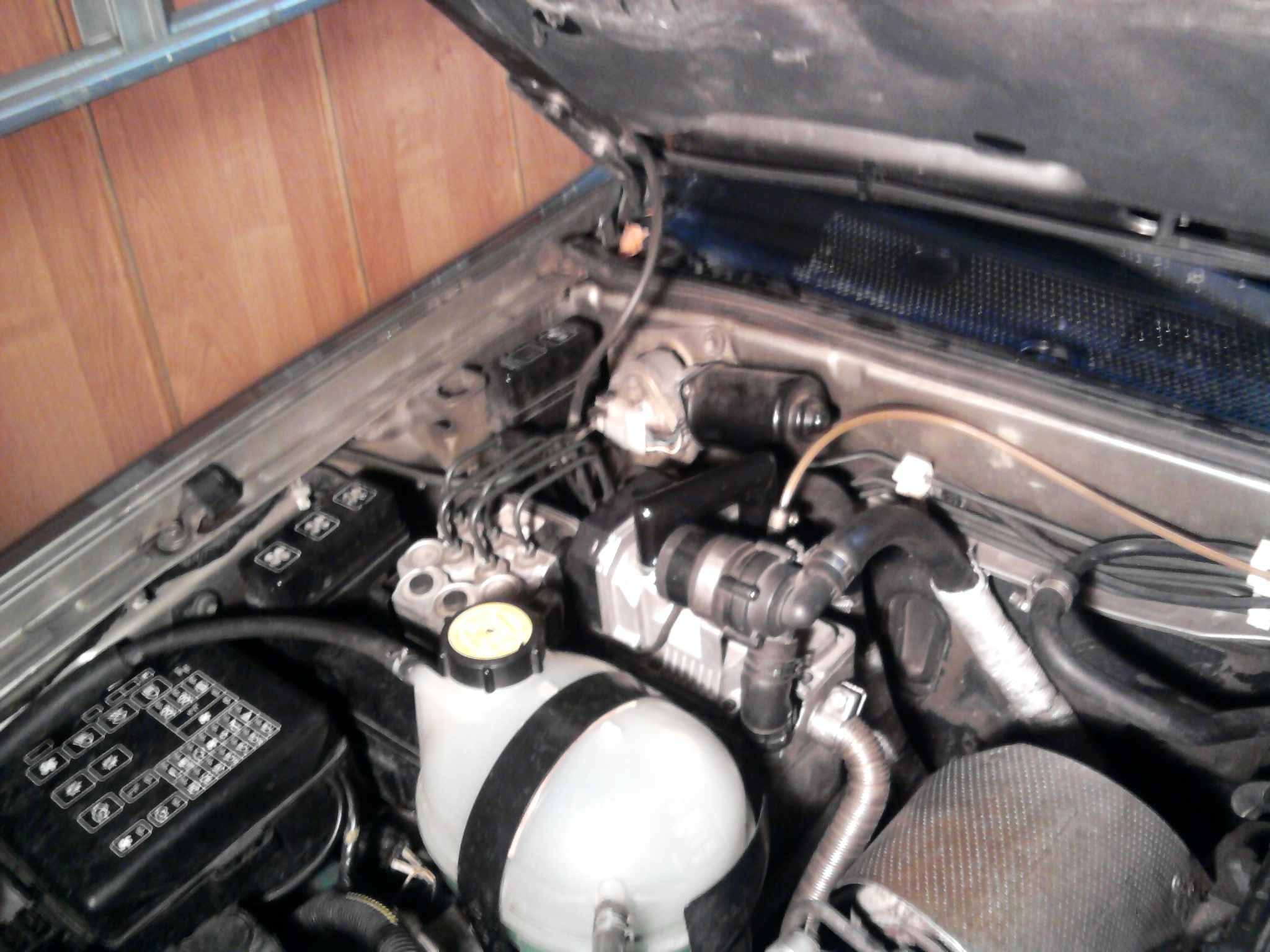

можно фотоУ меня на ОФБ DTH из германии ВЕБАСТО установлена в моторном отсеке между блоком АВС турбиной и раширительным бачком.Места достаточно всегда чистый и врезается в магистраль печки 45 см трубками. Работает без проблем.

у меня стоит штатная вебаста на ОФБ(y22se) в моторном отсеке, выше воздушного фильтра.

тоже фотку по возможности. хотя у вас движок совсем другой.

завтра сфотаю, если не забуду.тоже фотку по возможности. хотя у вас движок совсем другой.

Я ж те ссылку дал, там и фото и инструкция по установке!?можно фото
