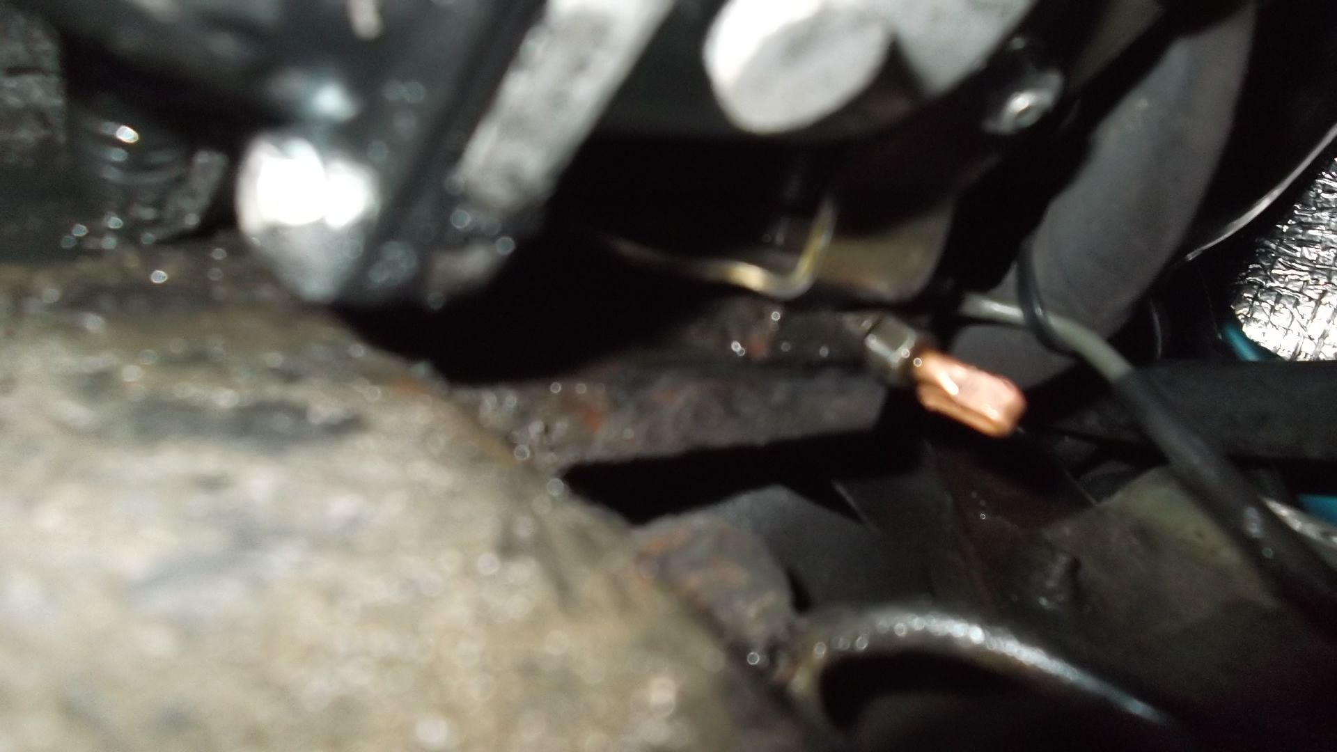

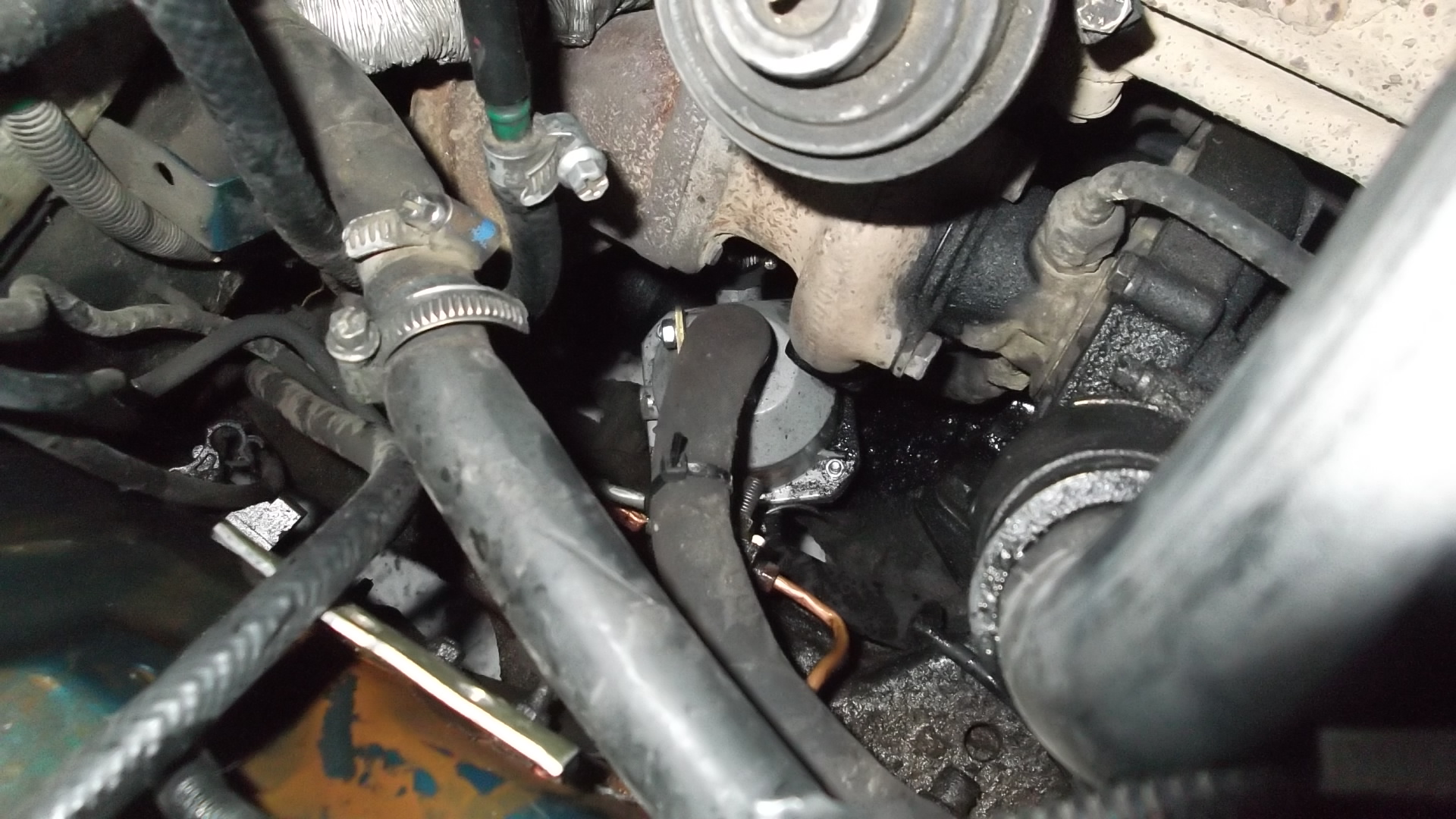

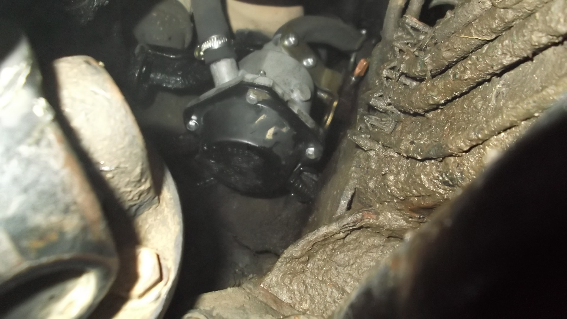

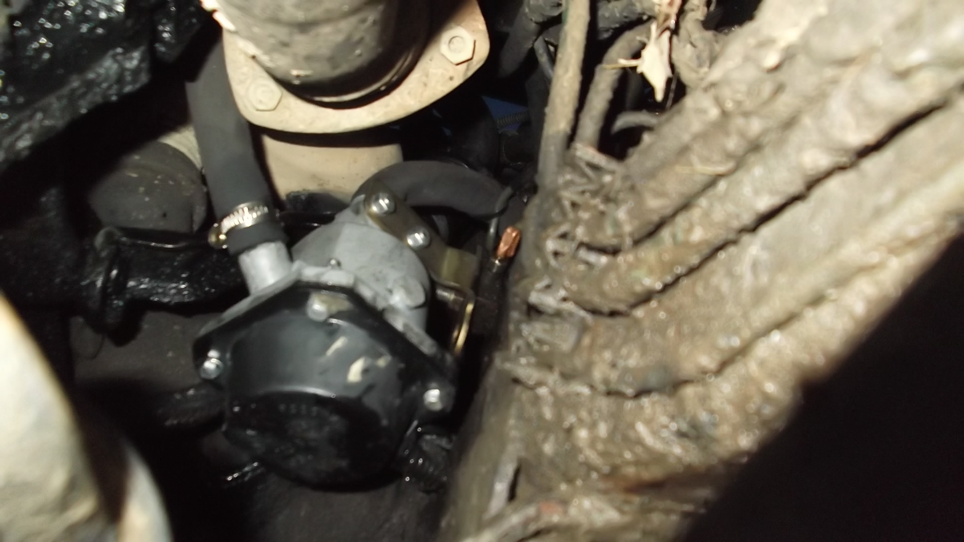

    я вчера себе поставил данный девайс ,разместил под турбино й-там есть такая какбы ножка на ней крепиться тройник с тормозными трубами и теплоизолятор.Прокрутил по верх тройника там есть шпилька с достаточной длиной резьбы .Пришлось немного перегнуть альяновский кронштей и просверлить отверстие в нем повыше.Подачу ОЖ взял с блока через тройник (приобрел заранее)чтобы один конец смотрел вниз другой сторону печки(на него после подрезания одевается патрубок ) Тот что вниз на вход котла,выход с котла на штуцер вкрученый вместо датчика управления ЕГР (штуцер из комплекта)
    Чтобы впихнуть сам котел пришлось отвернуть теплоизолятор и тройник и отвести в сторону потом вернуться место.Получилось что котел работает как надо не греет ни чего лишнего(проверено только что-при -23 градусов через 15 минут после включения движка на ощупь теплый,уверенный старт с первого раза не дожидаясь нагрева свечей

    Если не трудно фото можешь сделать?
    Родина тебя не забудет)))
    сейчас если фотик найду устрою фоттосесию
    нашёл вот что получилось
    1и2 вид сверху
    3 снизу
    не смог по ближе фотик запхать
    может завтра днем получатся кадры получше
    Поставлено так же , 3 года стоит ,но... надо шланги и провод отходящие от самовара теплоизолировать. Резина от нагрева выхлопной сохнет и в последующем лопается от давления в магистрали охлаждения,что чревато потерей тосола и перегревом двигателя. Проверено на себе. только движок был не заведён (стояла на самоваре)
    согласен с тобой полностью,мысли об термоизоляции были и есть.Есть опыт чем это сделать?
    я особо голову не ломал,паронит листовой трубочкой обернул вокруг шланга и проволочкой обвязал
