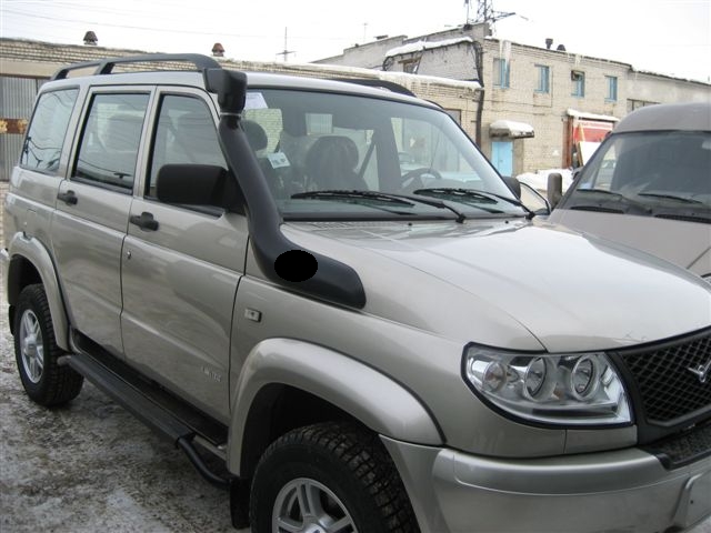

    вот, как вариант нашел...
    Увы, пока дырку в крыле не сделаешь - точно не понять :(
    Если найдёте производство вменяемое - могу Airflow дать скопировать с отзеркалкой (он на левый борт, но зато на Муху изначально).
    Для подгонки по крылу можно подложить мягкую резину (типа как антистрессовую сувенирку делают, которой в стену кидать ;)), которая заполнит собой зазор и обрезать по форме шноркеля. По-моему, это лучше, чем пытаться испортить пластик нагревом :)
    а реально найти такое производство?

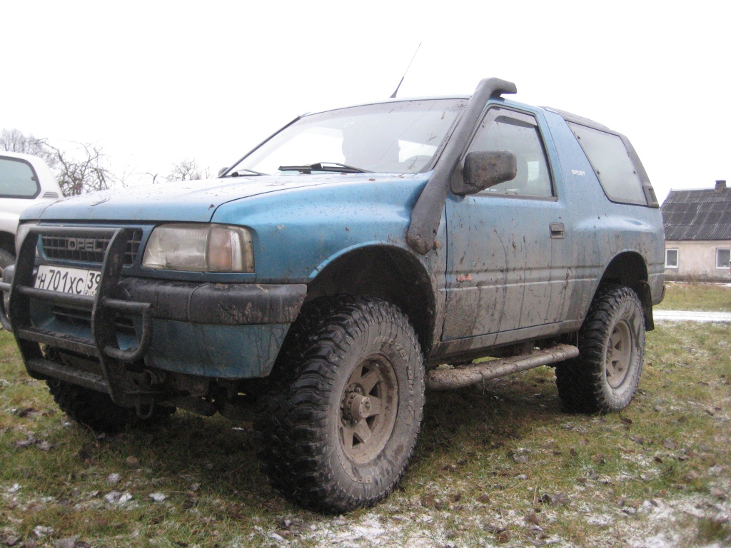

    Вот наш со кубник поставил от Тойоты Прадо 90.
    Очень интересный вариант. Правда пришлось рихтовать крыло и все перекрашивать.
    Работа проделана большая. Зачет.
    Но хотелось бы с наименьшими затратами и как то гармоничнее все смотрелось. Я понимаю красота не важно в деле бездорожья, но я все же на своей машинке и по городу езжу практически каждый день и хочу, чтобы она достойно смотрелась.
    Посмотри как Петя Фернандо в свое время сделал.. простенько, и со вкусом..
