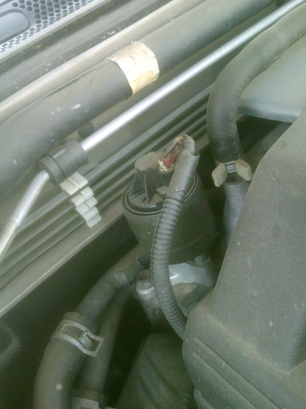

    Вобщем есть фотка моего подкапотного пространства, на котором я отметил трех претендентов
    Под №3 - это, как я понимаю МАФ, №2 - без понятия что за датчик, а вот №1 очень похож на искомый датчик ЕГР :huh:
    Вот его вид покрупнее
    Кто что думает? Он мозг парит или нет?

    1 и есть клапан ЕГР его я посоветовал бы почистить, а так называемый маф под крышкой стоит около коммутатора на впускном коллекторе

    Если речь про клапан ЕГР то он на второй фотке.
    Но.. посему он датчик А - я в душе не чаю. :D

    Всем большое спасибо. Где ковырять теперь ясно. Корпус штекера на датчике ЕГР у меня рассыпаный и не плотно сидит в гнезде, поэтому грешу на него. Попробую перекинуть со старого дрыгателя. ps не по теме: Так и не понял, ушел мой ответ на ЛС для anatolichm или нет, отправить нажал, но в отправленных моё сообщение не появилось =\
