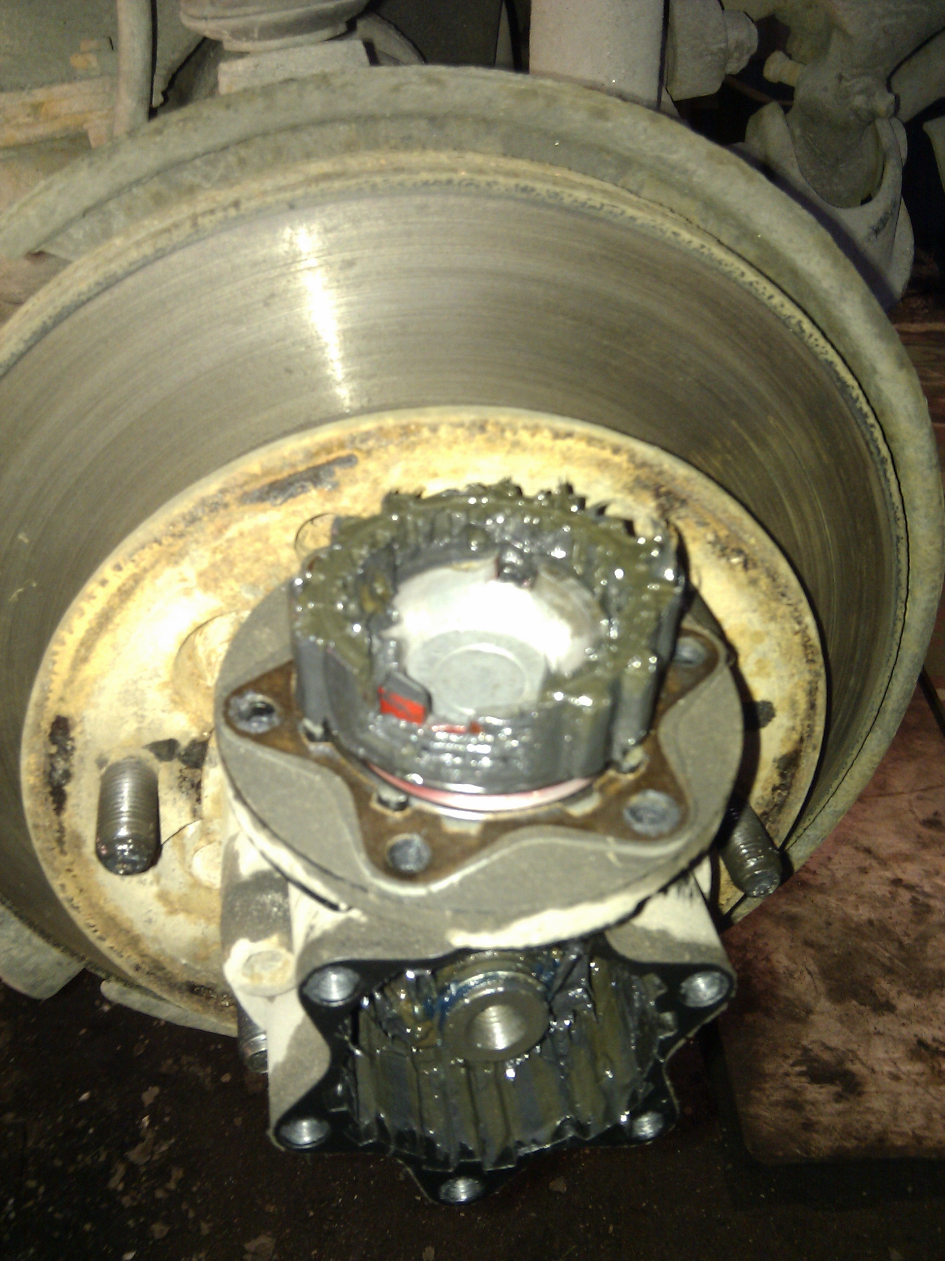

    Собственно, купил, поставил, включил 3 раза, разобрал а тамIMG_20120331_162548.jpg

    по фотке не очень понятно, что отвалилось то?
    от муфты включения кусок откололся
    ты это дело так не оставляй! <_< купи еще пару!!!или 2 пары!!!!!в запас :lol: а говорят что на чужих ошибках учатся :) НИ ХРЕНА!!!!НА СВОИХ!! :D :P вот почему б/у ориг. стоит. дороже новых китайских ;)
    #7 romman
    Отправлено 01 апреля 2012 - 08:06
    • 11 299 сообщений
    • г КИРОВ
    Зачем смазки столько напихал ?????????????????? ИЗ-за неё и сломало. Купи один хаб , да дальше езди . ИМХО

    Ага, смакза виновата... С дубу рухнул?Просто материал говно и итог вполне прогнозируем. Чудес не бывает.

    Про смазку зря конечно ...( обилие вредит).Китайские хабы: Кто как, кому радостно, кому видимо нет ...

    надо отмыть от смазки и поглядеть, в чем причина, али дефект в металлеили недозацепление было и размололо все

    При незацеплении слизывает зубья обычно.

    я вижу деталь что сидит на крышке на пружине и у нее убита кромка вся
    +100000не та видимо партия.. думаю может у токаря заказать эту муфточку из стали ? как думаете обычный токарь ее изготовить сможет?корпус на самом деле живой, и жалко выкидывать теперь.
