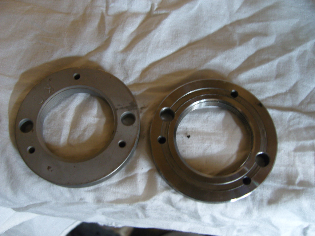

    А теперь стоит все разобрать заново и глянуть - нет ли на ступичной гайке выработки от болтающейся обоймы подшипника? И если она есть - купить новую гайку и затянуть заново. Потому как возможная неравномерность выработки будет требовать систематической регулировки ступичных подшипников На фотке хорошая и новая гайка слева, с выработкой и непригодная справа
    Как временный вариант можно гайку перевернуть. Выработкой наружу.
    И как эта выработка оказалась напротив отверстий под винты фиксации ?

    #14 Дядя Ася
    Отправлено 27 апреля 2013 - 19:05
    Там же винтики не насквозь вкручиваются. Они максимум на полшайбы.
    Тем более - между подшипником и регулировочной гайкой шайба - откуда "выработка обоймой" ?
    Чот новое в устройстве... Шайба? Какая шайба?
    С выступом от проворачивания. А куда иначе стопорить гайку ?
    Полез в мануал ...
    В смысле шайбой я гайку назвал :) Она одной стороной в подшипник упирается, с другой стороны к ней стопорная пластинка прикручивается короткими винтами.
    С выступом от проворачивания. А куда иначе стопорить гаку ?
    Ну так она снаружи. А подшипник - внутри.
    Эту знаю! :D Но обойма-то с другой стороны... Видимо, я не врубился про вопрос " откуда выработка обоймой?"
    От проворачивания обоймы и трения по рег. гайке...

    Ребята не тупите... справа нормальная гайка, тем более подшипник поджимается не той частью где имеется проточка, это конструктивная особенность.
