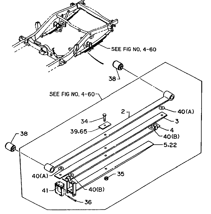

    У Трупера уши по др. загнуты на рессорах, машина опускается ровно на пол.диаметра уха. Я уже ставил на Родео такие себе. Круг прокатил по улице и снял. А жаль.... у нас два года на разборке пара хороших рессор пропадает от японца Бигхорна (UBS 55 кузов если не ошибаюсь).
    Ниже картинка с каталога на Трупера и Амиго, ухи видно.
    #6 sash'78
    Так на фроське короткой тоже 0---0, а на длинном 0___0. Поставил от длинного и доволен.
    Картинки как раз про это... :rolleyes:

    О как, не знал. А на Амиго как на длинном Исузу ухи 0____0 (по кр. мере рисунок в каталоге такой). С каждым днем все больше разницу нахожу в наших авто.
