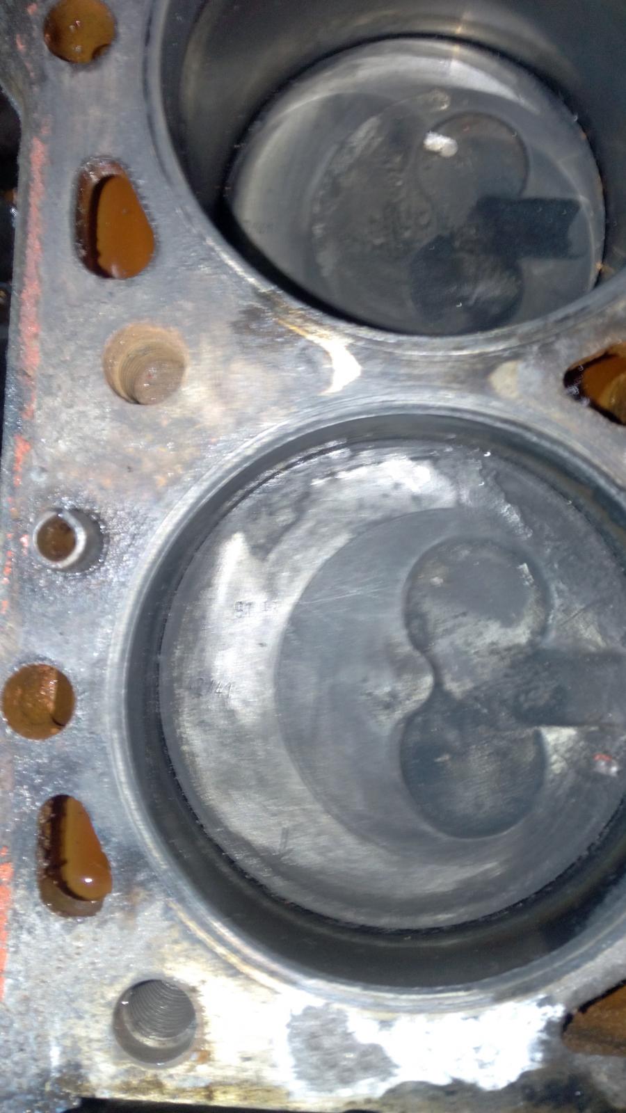

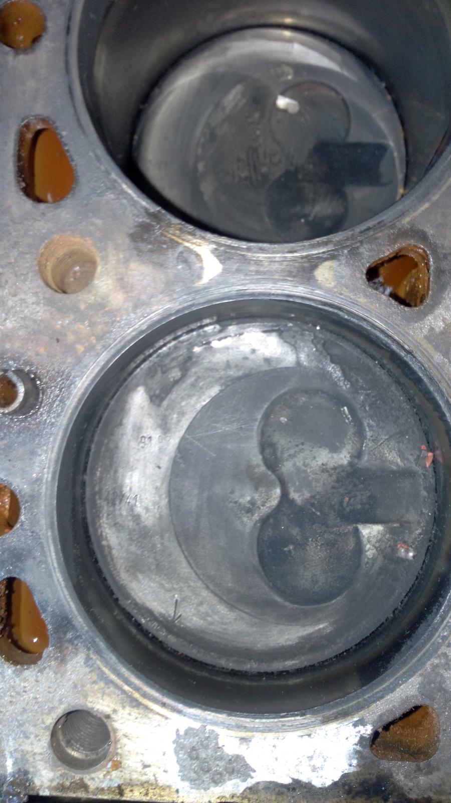

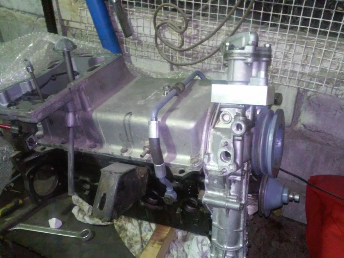

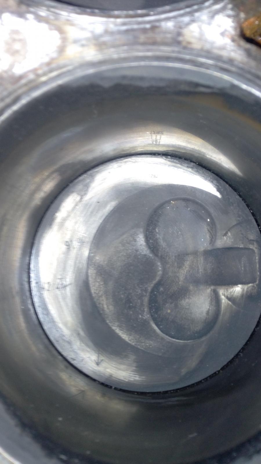

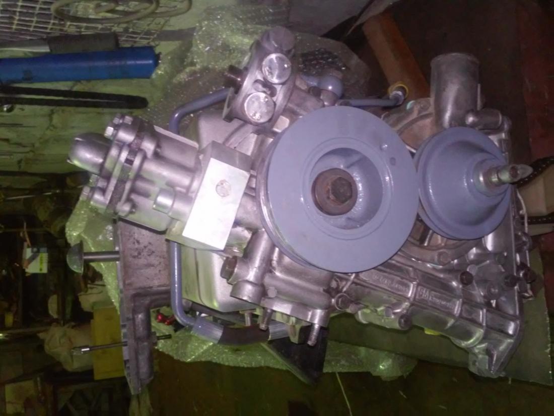

    всем доброго времени суток. решил я все таки отремонтировать свой мотор. снял голову , которая оказалась в итоге в превосходном состоянии, обнаружил следующее : зеркало без задиров, но и хона нет и в помине. 3 поршня стоят 91,94 а один 91,93 . визуально там где 91,94 работало все замечательно, а вот с первым цилиндром не так радужно. виден нальет на поршне от поступающего в камеру сгорания масла. в следствии этого всего на сколько мне понимается расточка под бОльший размер и замена поршней на одинаковые. а вот с ними пока не понятно. на экзисте смотрел но ничего не нашел. может кто подскажет где поискать можно. еще интересует цепь грм где и что взять чтобы не переплатить и говно не поставить. цепь гуляет примерно на 1-1,5 звена. колено буду снимать точить и балансировать вместе с маховиком который был заварен предыдущим хозяином и по всей видимости не отбалансирован в следствии чего открутился. еще очень интересует есть ли у кого нибудь фото готовой крышки под ГАЗоновский маслонасос а еше лучше чертеж с размерами, если такой существует. может кто чего посоветует , предостережет от ошибок. с дизелем имею дело в первый раз.  заранее всем благодарен за ответы.
    извиняюсь за качество фото но вроде все понятно  :rolleyes:
    и первый цилиндр

    Если поршни в норме, то поменяй гильзы и расточи под них. Фотоку колхозного насоса выложу позже. Я с ребенком гуляю. Ищи тему номера и партнамберы там про цепь в первом сообщени написано. Да и по мотору все разжевано.
    Налет на первом это соляра - форсунка ссала.
    Разница в поршнях в сотку это вообще ерунда.
