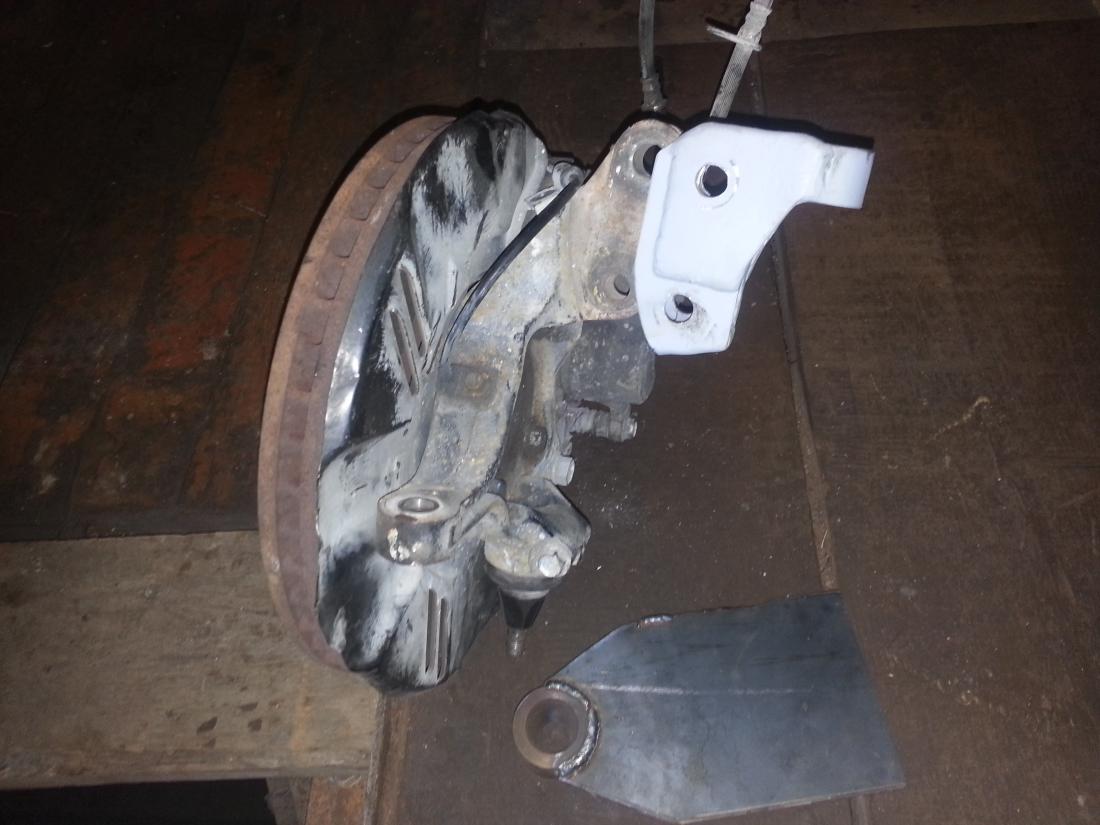

    И так, начнем потихоньку. Имея большой опыт с субару были взяты ступицы с легаси диаметром 330 милиметров и 2 поршнями. В дальнейшем установкой 6-ти поршневой системы Brembo.
    как видно на фото ступицы кординально разные. Поэтому были изготовлены переходные вставки от оригинальных рычагов Исузу до шаровых. Переход на нижнюю шаровую изготовить труда не составило, а вот с верхней пришлось повозиться(сложно было подобрать правильный угол крепления пальца шаровой).

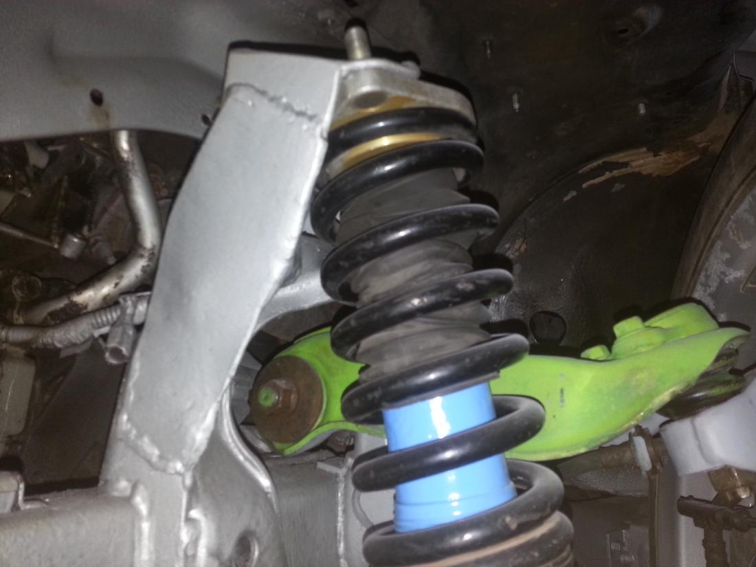

    регулируемые амортизаторы фирмы Тейн. Для них было изготовлена специальная площадка, которая была приварки к существующему кронштейну.

    А как эти ступицы с нашими приводами уживаются?
    никак не уживаются. Внутренняя часть исузу наружная субару, а посередине соединительная труба приваривается к обеим частям и получается приводной вал передней подвески под внутренний шрус исузу и наружний шрус субару.
