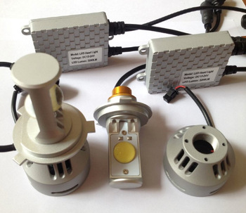

    Приветствую друзья! Сгорели PIAA X5, хватило на пару лет. Причем горят не спиральки а что-то внутри лампы перемыкает. Первые пять минут светит нормально, потом прогреваются и световой поток падает примерно до 1/4 от нормального. Тащемта решил заменить на что-то яркое и менее жрущее. Ксенон увы в пролете. Пока поставил старые галогенки. Думаю поставить светодиоды. Кто ставил что-то похожее? Влезут по длине? Нужно ли резать резинки?

    Установка ламп на фотографии, как я вижу по их конструктиву, совершенно не отличается от установки Би-ксенона H4. Только вместо колбы - более широкая конструкция. По длине, вроде, сильно не отличаются. Переключение ближний-дальный такое же, как у Би-ксенона.
    Жрать они будут действительно меньше, а вот светить - вопрос. Диоды в штатный цоколь H4 я пока адекватные не встречал.

    Мне интересует влезут ли они с такими аццкими радиаторами без переделки чего-либо? Свободного пространства у нас мало. С одной стороны мешает корпус воздушного фильтра, с другой блок ABS.

    есть 30 ваттные похожие, светят ярко, но пучка на дальнем свете вы не добъетесь, его там нет. Ближний светит лучше любого галогена, а на дальний надо либо галоген либо отдельный линзованный диодный модуль.
    И да, если обдува нет и пространства мало - затея гиблая, перегреются.

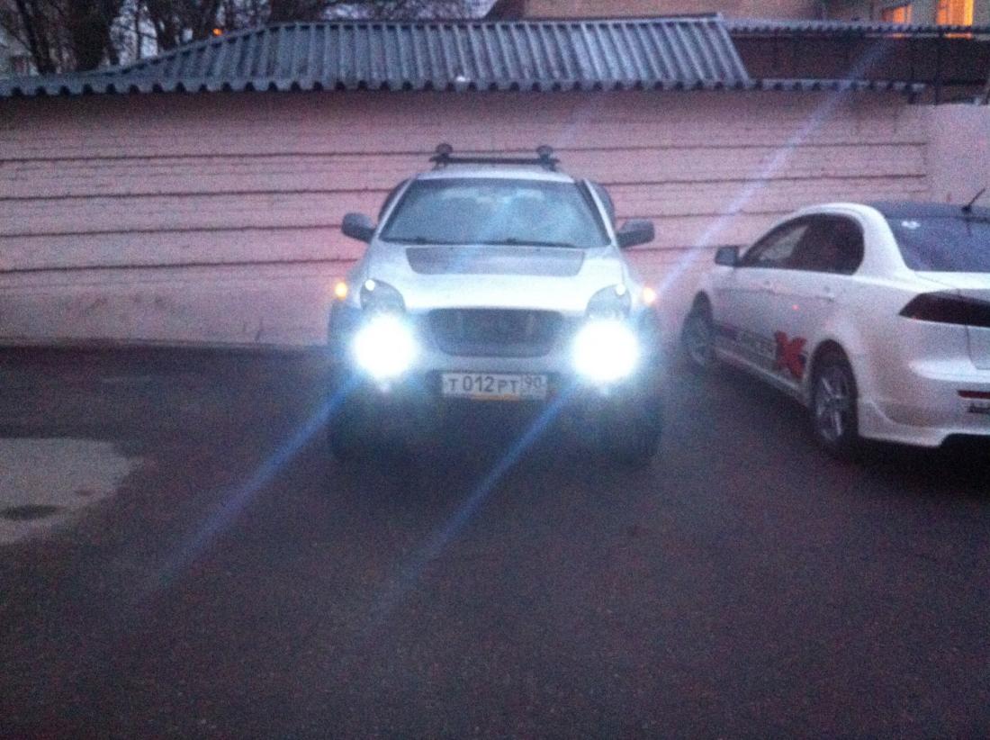

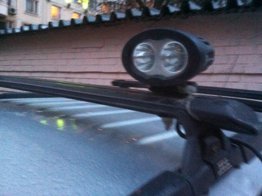

    Поставил две фары дальнего света не верх. Свет очень сильный. Фары светодиодные.
    Сейчас выбор фарных светодиодных ламп чрезвычайно широк.
    Заманчиво поставить лампу с низким потреблением и высокой надежностью. Плюс лампа холодная и бережет оптику.
    Но как выбрать что лучше?

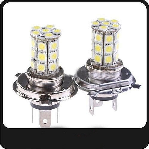

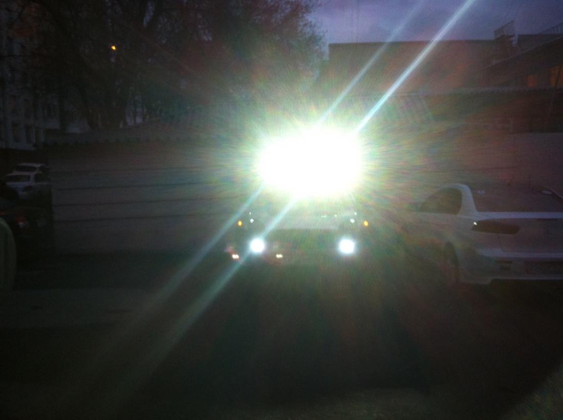

    лампа с кучей мелких диодиков - фуфло. предпоследняя фотография - такая лампа дает намного больше света, чем на 4 фотке
    какие у тебя лампы стоят в фарах?

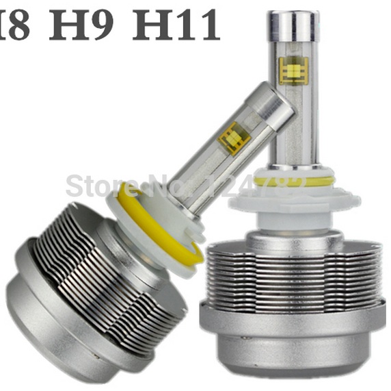

    Вот эти на данный момент лучшие
    На основном свете стоят ксеноновые.
    На габаритах светодиоды.

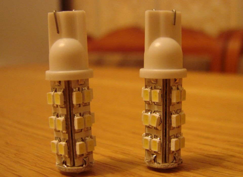

    А на фото примерно такие.

    такие длинные у меня при тряске вываливались из патронов при тряске в круглых габаритах в бампере переднем...

    Неохота сейчас идти в машину там упаковки потом пришлю если интересно
    эта хрень вот так ярко светит как на фотке?
    даж не верится.
    сколько стоили лампочки?
