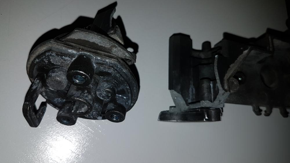

    ну тогда и я тут поучаствую...хотел свою тему создать но увидел эту....
    у меня все печальнее.эта силуминовая хреновина полностью отломилась.думаю что ни сварка ни клеи тут уже никакие не помогут.вот вопрос то собственно отдельно они какойнибудь номер для заказа имеют??ктонибудь озадачивался этим вопросом??

    #5 BorBoss
    Отправлено 13 декабря 2016 - 09:48
    Ну не факт, что не помогут...
    У тебя оно складное, получается?
    Хотя место да, сильно нагруженное

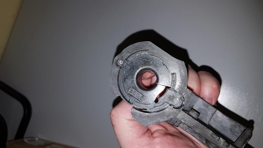

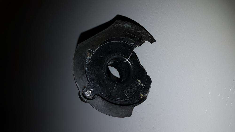

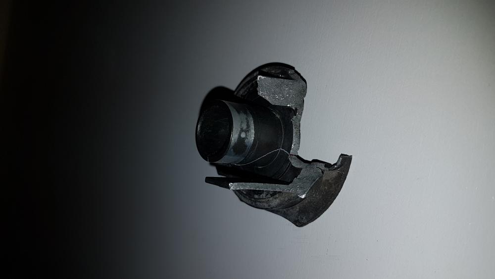

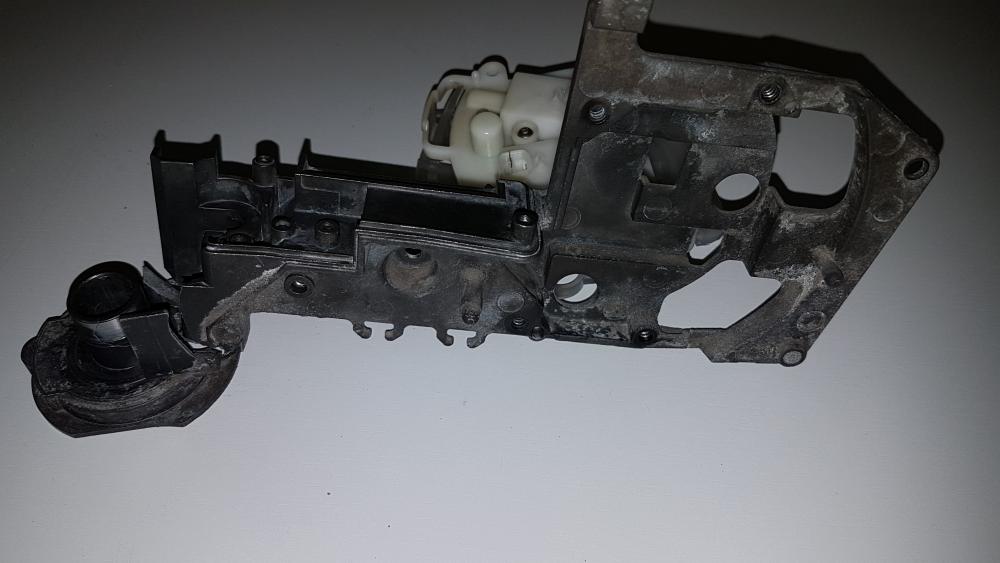

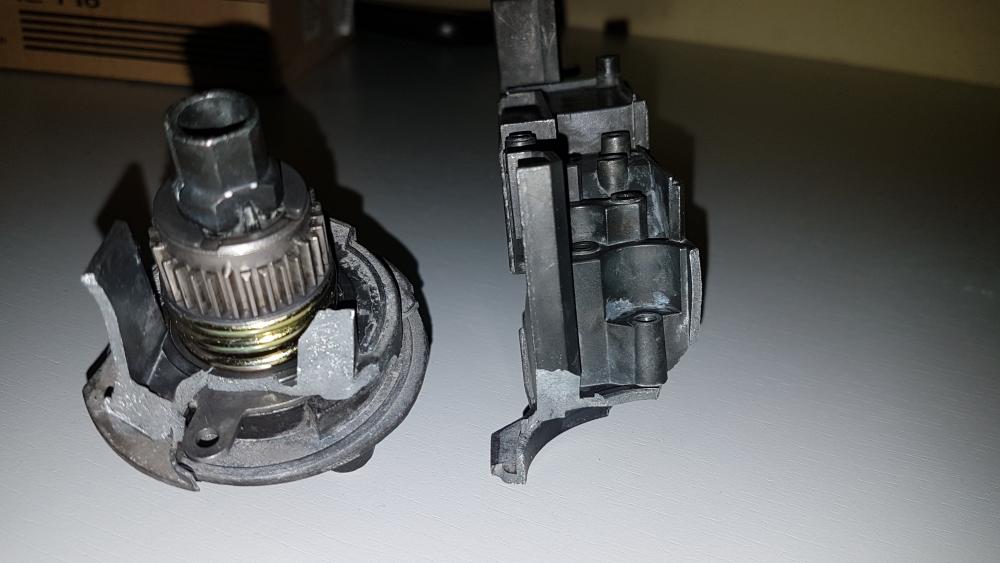

    складное..и переборка тонкая а за ней посадочные под шестерни.по уму надо эту силуминовую хрень менять но где новую взять..
    попытаюсь конечно склеить и с накладкой но вот чем..что лучше по этому силумину использовать

    #7 BorBoss
    Отправлено 13 декабря 2016 - 10:39
    Посмотри ролики на ютубе про циакрин (секундный клей) и соду
    Вроде неплохая прочность получается
    2
    Судя по фото, по всей детальке видимые и невидимые паучки. Только замена ИМХО. Даже если склеишь - развалится через день в другом месте - материал очень хрупкий, если трещины пошли - усё.
    Кстати, обращаю внимание веховодов - при разборке выясняется, что внутри этого поворотного механизма потихоньку скапливается грязная пыль, поверхность силумина окисляется и сильнее друг к другу цепляется. Плюс резиновая прокладка там и следы давно ушедшей белой смазки. После смазки все работает по другому - отрабатывает фиксацию в нужных положениях пружинка с пазами, а не грязь и окись. Надо заранее смазывать, иначе нагрузка на силуминовую пластину не в тех местах, где надо - вот она и трескается.
