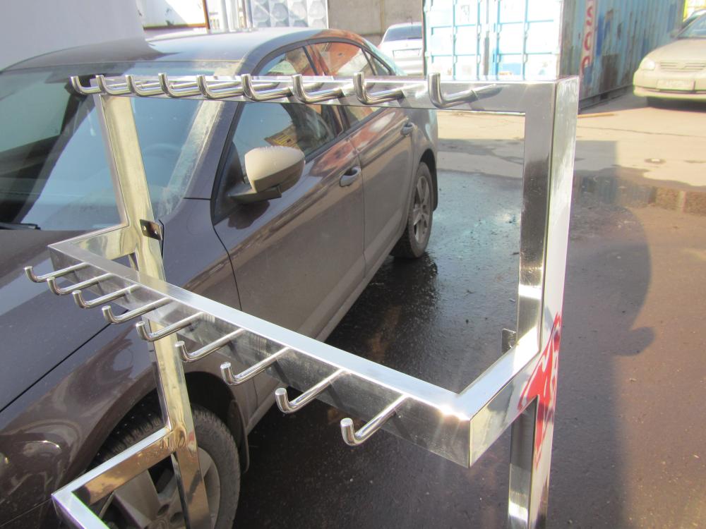

    Пространственные рамы с радиусными углами изготавливаем сваркой. В угол вваривается стандартный уголок запиленый под нужный угол. Все швы заполировываются или зашлифовываются, и выглядят как единый металл. Тел.89776812123 , 89161139123

    И как
    А как это выглядит  на фото ?

    Примерно так
    Это полировка
