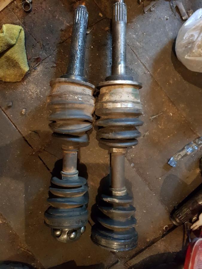

    мне прислали фотки разницы длины приводов до 95 года(слева) и после 95 (справа)
    стало быть Вам нужны короткие приводы.
    можем обменяться.
