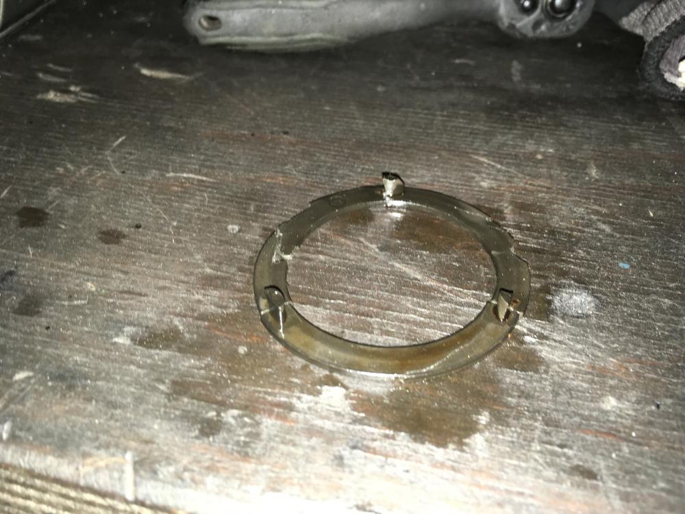

    При замене масла в коробке автомата, снял маленькую крышку, а в ней это, поломанное, пластиковое кольцо. И там хоть убей, ничего нет, где бы оно висело. Так же, не нахожу нигде о нём инфу.
    Кто имеет представление, что это и почему?

    Оно?

    Оно. Моей радости нет конца.
    Теперь вопрос, что и как делать?

    Судя по борт журналу сергеясергеевича - либо капиталить, либо укатывать до конца... :(

    Регулировочное кольцо между масляным насосом и барабаном овердрайва, чем дольше ездишь, тем больше уничтожается внутрянка коробки, если дело не очень запущено, решается шлифовкой насоса и барабана и установкой более толстого кольца, либо заменой этих деталей.

    Кто нибудь может примерно назвать оставшийся ресурс, т.е. Сколько коробка ещё пройдёт при таком раскладе?
    Я планирую к марту её откапиталить. Пройдёт до этого, ещё тысячи две км?

    Летом была такая же болезнь. Сами вошеры продаются комплектом с разной толщиной и соответственно разные по цвету. У меня как был черный так черный и поставил. Уже забыл что как но не особо было заморочно. Самое тяжелое снять коробас. Ну а сам вошер подбираешь путем измерения зазора. Заодно и масло целиком поменять можно.

    никто не знае, сколько времени уже прошло с момента разрушения вошера, тут как повезет, можно поездить и отделаться малой кровью, можно попасть на замену насоса с барабаном, а можно докататься до того момента, когда ремонтировать уже будет нечего. За прогнозами и оценками к экстрасенсам и предсказателям.

    А пока не залижет жиклер подачи масла. Потом- пипец.

    Да, реально неизвестно, когда кольцо полетело и что, когда ждать. Убивать я аппарат до упора не хочу, поэтому после праздников, к середине января повезу на капитал-ремонт.
    Сообщу позже, что там внутри было и чем всё закончилось.
