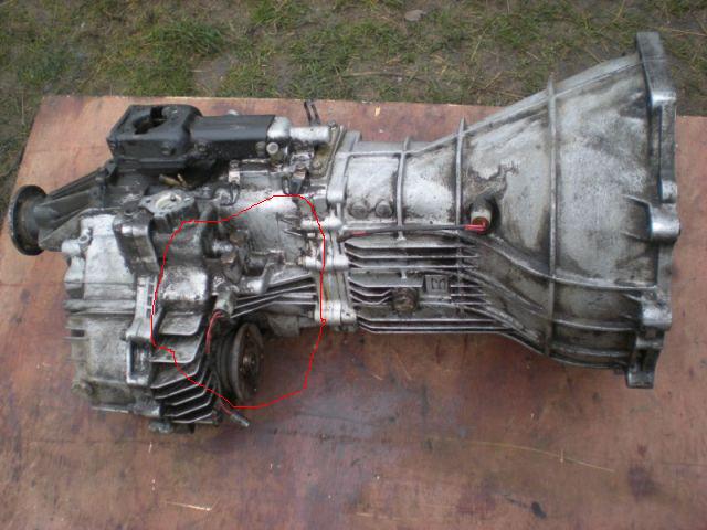

    На фото видно что раздатка и коробка имеет общий корпус.....что она разберается это понятно....снимается только крышка раздатки и купол....получаеться что отдельно раздатки в сборе не бывает на этой коробке???
    Красным обозначена общая часть.

    #4 Kuzmich
    Отправлено 16 февраля 2018 - 15:17
    Яж ссылку на каталог дал. Там даж примерно показано как крепится к корпусу кпп...
    Там автомат правда.
    Вот МКПП.
    http://www.akadia.ru...TIwfHxuaT09MDI=
    С учётом того что МКПП мрут очень не часто - проще в сборе купить.
    #5 Serega FOX
    Отправлено 16 февраля 2018 - 15:28
    Serega FOX
    • 10 994 сообщений
    Раздатка не съёмная и имеет один корпус с коробкой
    Если надо есть корпус и все запчасти по отдельности
    Пишите в личку с фотками того что надо
    +1
    #7 Вехомечтатель
    Отправлено 16 февраля 2018 - 17:03
    Раздатка отсоединяется целиком только от АКПП шной коробки.
    В МКПП - интегрирована
