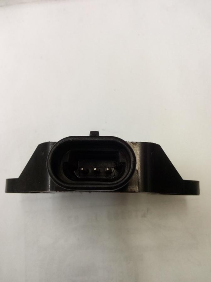

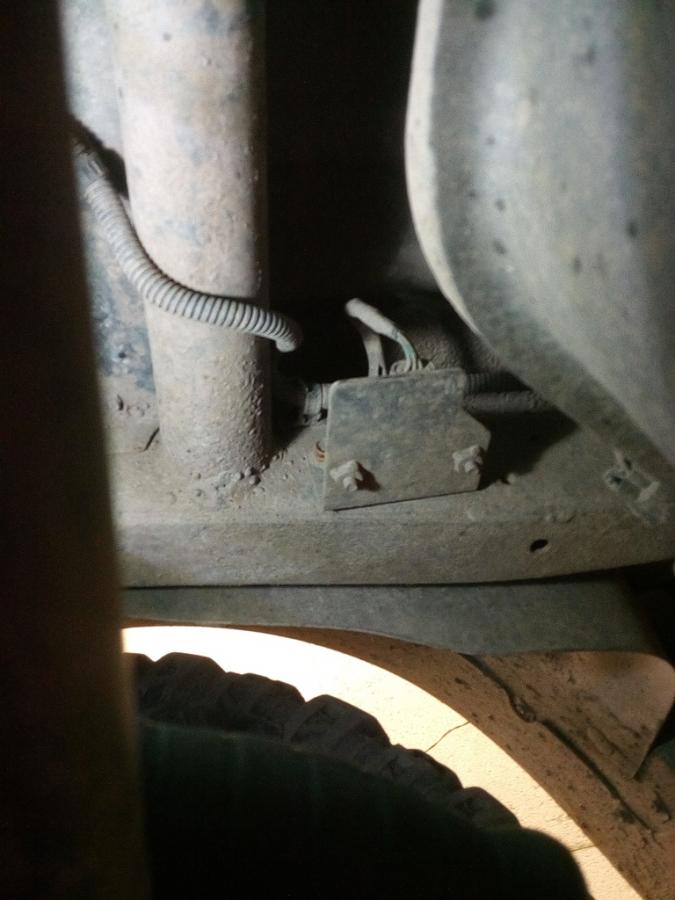

    Датчик установлен на праворульках и располагается над задним правым колесом.
    При этой ошибке, в первую очередь, убеждаемся в целостности изоляции проводки - отсоединяем разъем от датчика, и меряем сопротивление трех проводов по отношению друг к другу и к корпусу (массе) авто. При отсутствии короткого замыкания или низкого сопротивления, снимаем датчик. (При снятом разъеме с датчика, или обрыве проводов ошибка будет - Р1392.)
    Вид сверху -
    Снизу -
    Сбоку -

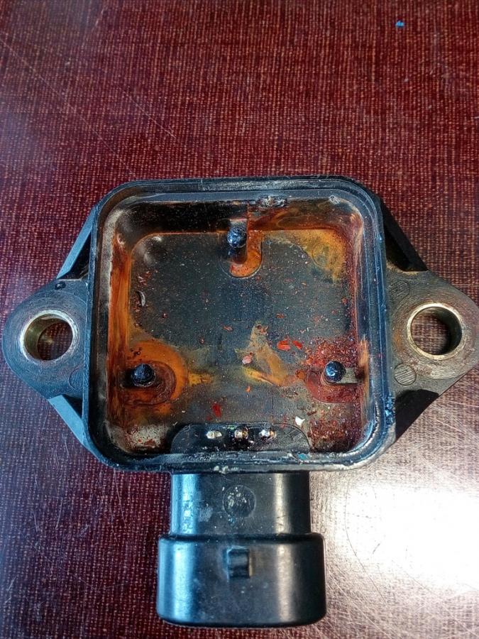

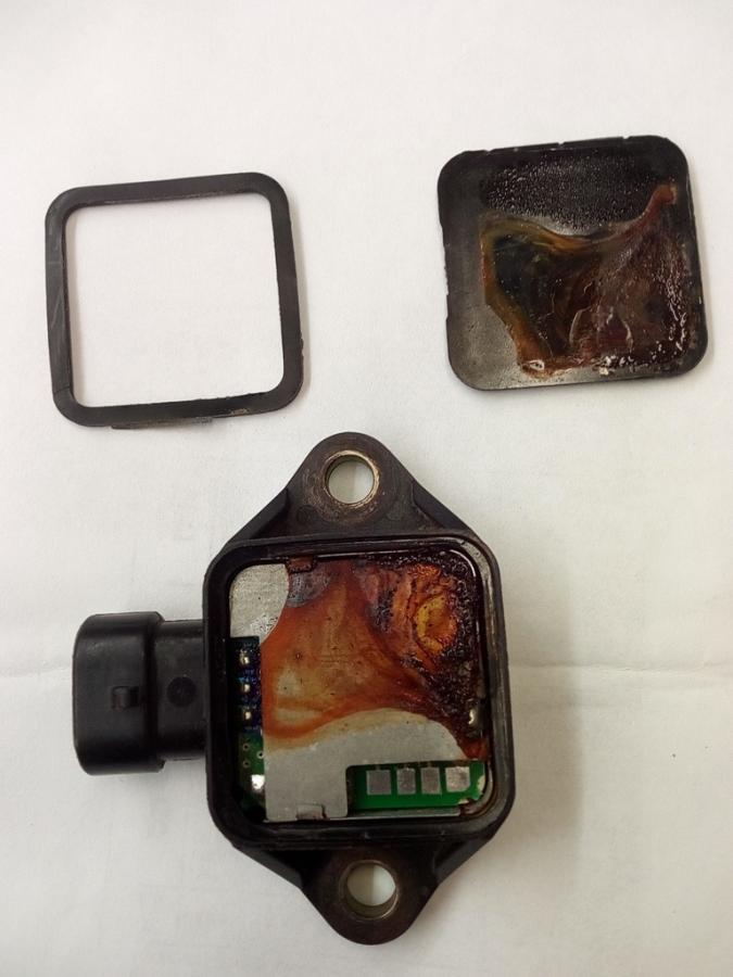

    Вскрывается датчик сверху. Он закрыт пластмассовой крышкой и загерметизирован герметиком. От старости герметик теряет свои свойства, усыхает и становится хрупким. И если у вас возникли проблемы с этим датчиком, то разобрать его не составит большого труда, т.к. скорее всего, герметик дал усадку, и отошел от стенок корпуса, отсюда разгерметизация, и влага внутри датчика. Аккуратно просовываем канцелярский нож или скальпель между герметиком и корпусом датчика и отделяем его от стенок. Вынимаем его, и открываем крышку -
    В моём случае, как видно на фото, на крышке неиспарившийся конденсат, и по обильной ржавчине понятно, что вода здесь живёт уже давно.

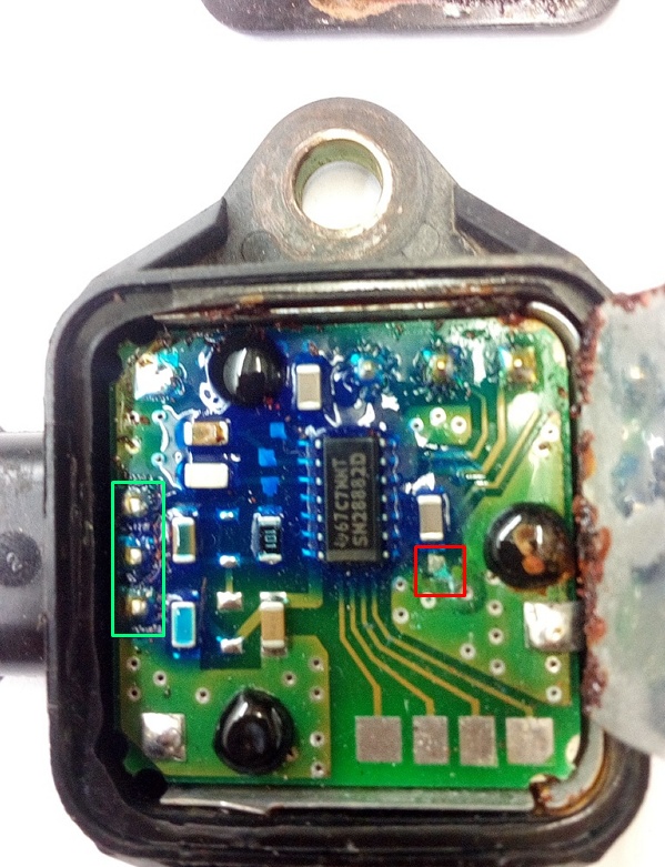

    Отгибаем два фиксатора экранирующего кожуха и открываем крышку экрана -

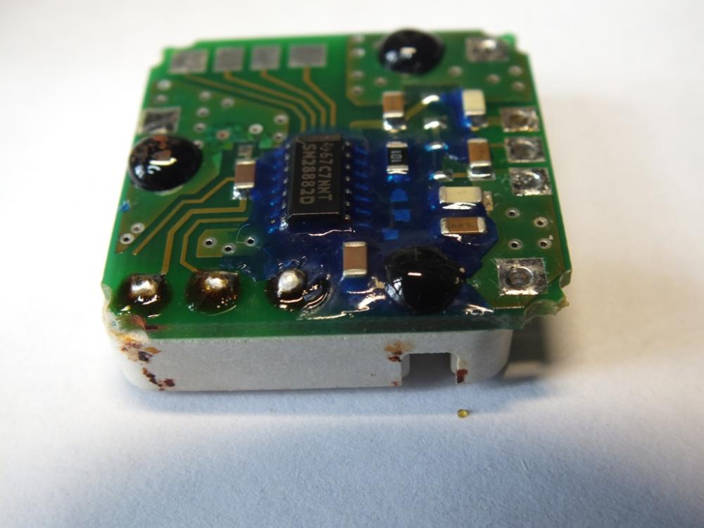

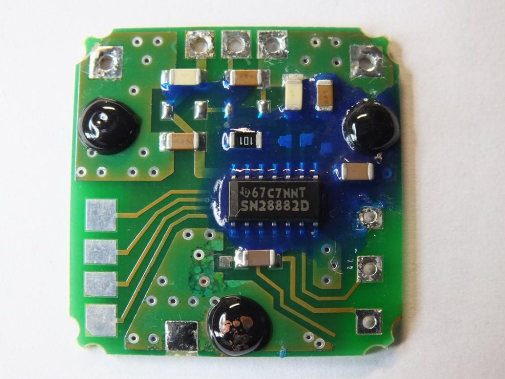

    Здесь мы видим плату с электроникой, где в красном квадратике видны следы медного купороса из-за влаги, а в зелёном прямоугольнике три контакта, идущие на разъём, которые нужно отпаять, иначе потроха из корпуса не извлечь.
    Микросхема и резисторы с конденсаторами защищены от влаги синим полупрозрачным компаундом, что вселяет надежду на то, что они живы.

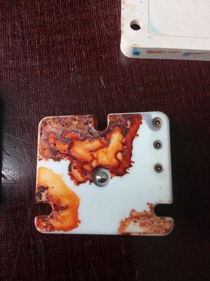

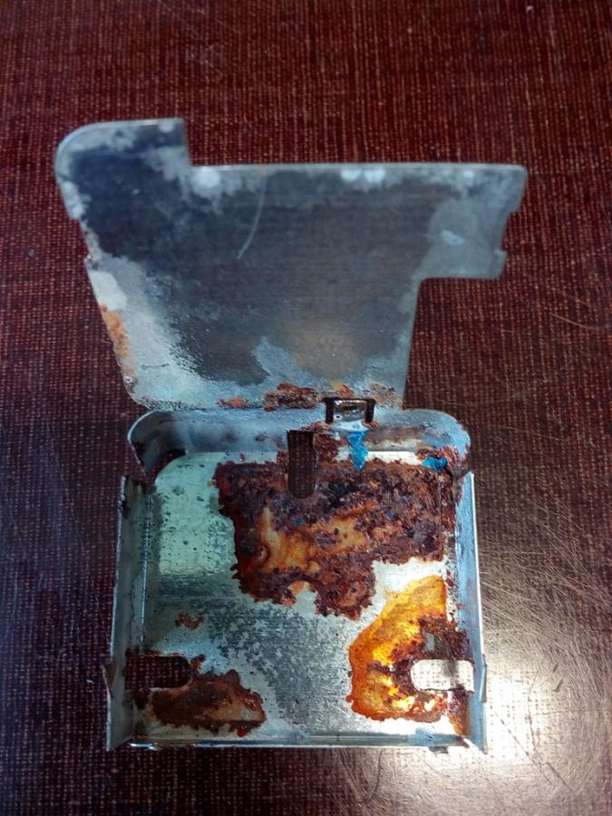

    После извлечения платы с датчиком из корпуса, нужно ещё отпаять экран от платы в трех точках -
    И полюбоваться видом ржавчины на экране и корпусе

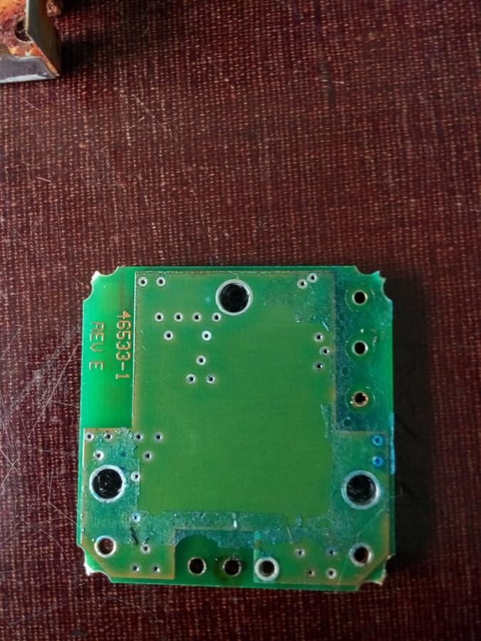

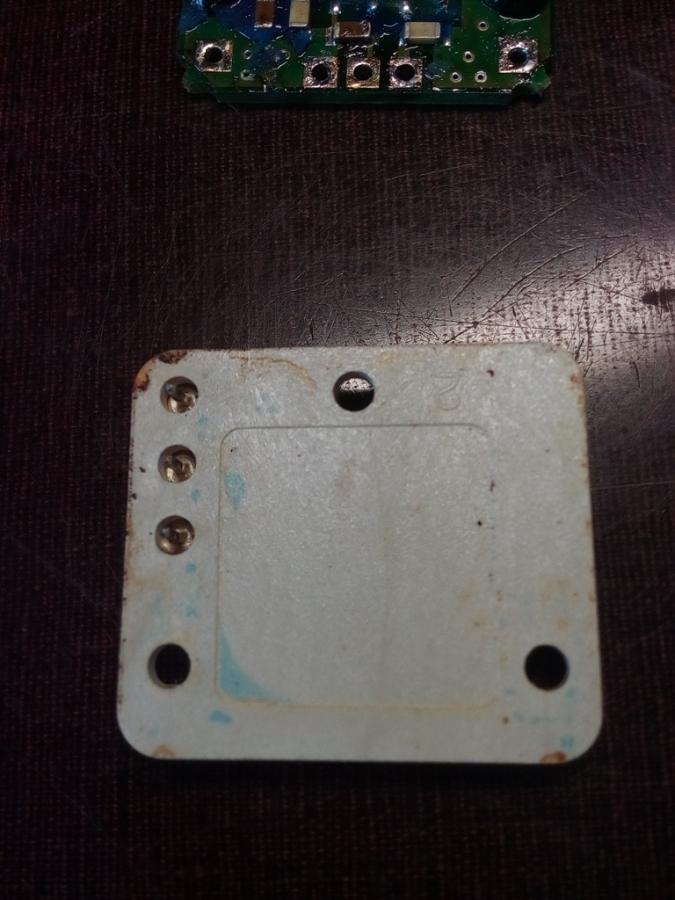

    Отпаиваем ещё три ножки и отделяем плату от нижней белой штуковины. Вид платы сверху -
    Снизу -

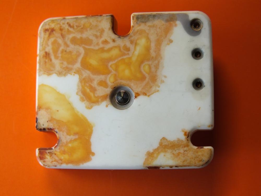

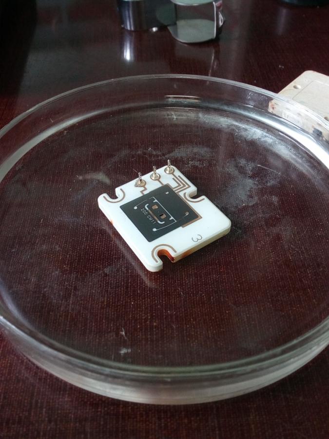

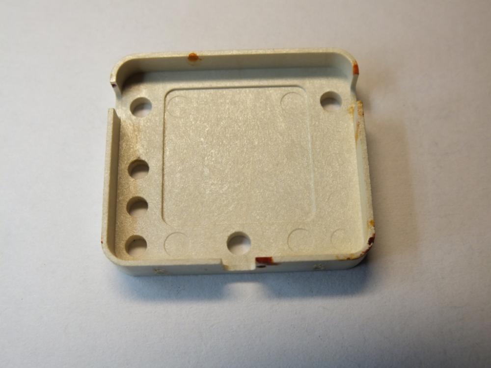

    Белая штуковина это сам датчик -

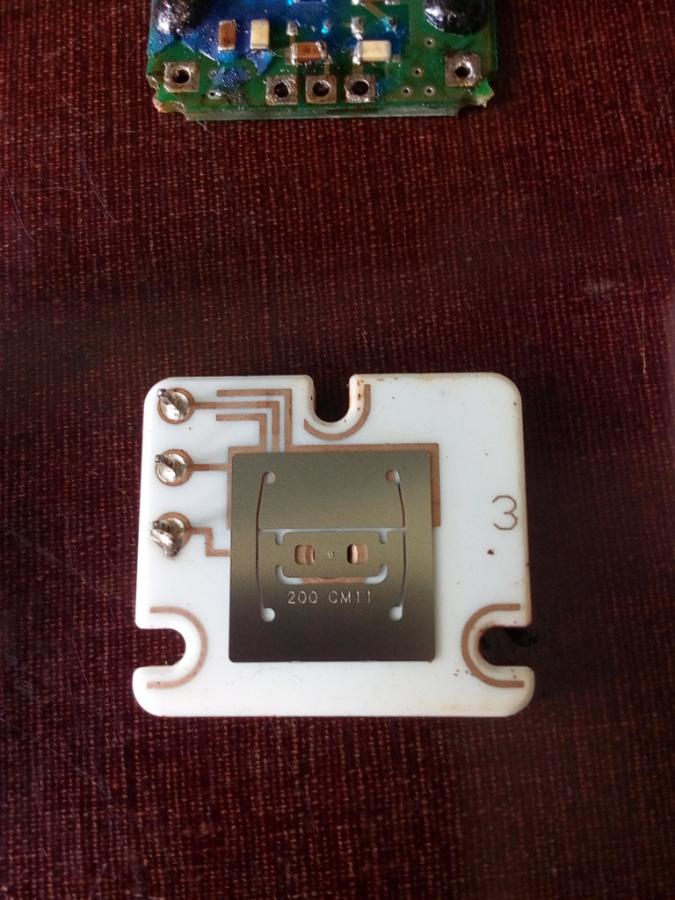

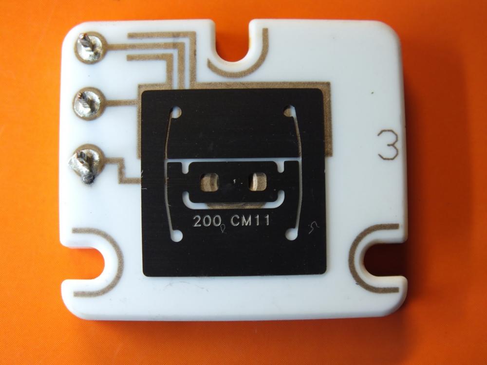

    Снимаем с него вот такую крышку -
    И видим нечто -
    Нечто керамическое, с напыленными токопроводящими дорожками, посредине как то прикрепленная по нижнему краю стальная пластина с хитрыми вырезами, а к пластине приварен стальной цилиндрик, который размещается в отверстии посередине керамики. Вид снизу -
    И что характерно, этот цилиндрик при воздействии на него механически, не шелохнется зараза! Никак. Верхний край пластины висит над керамической плитой, с крошечным зазором и двигается при надавливании. Напрягши все всю свою извилину я попытался понять это чудо инженерной мысли, как эта штука может сработать при заносе, но поняв, что мой удел чистить ржавчину, я решил для себя, что это пьезоэлемент, и по старой шоферской схеме - "Разбери, всё промой и собери", просто искупал это в спирте -

    Мудреная конструкция. Здесь как будто бы два датчика: сплошная пластина - емкостной датчик вибрации (вверх-вниз), а с грузиком - на крены или ускорения влево-вправо, тоже емкостной или даже контактный. Там же центральная дырка с металлизацией внутри? Ржавчина могла просто зажать этот цилиндр к стенке. Его задача не по оси отверстия ходить, а наклоняться, изгибая пластину.
    Любопытно, что о микросхеме SN28882D ничего не известно даже на сайте производителя. Под заказ что ли сделана?
    Навряд ли контактный, я этот цилиндрик пинцетом пытался сдвинуть во все стороны, и через лупу с 30 кратным увеличением не заметил ни малейшего движения. Возможно он двигается на тысячные доли мм. но я этого не увидел. Отверстие с металлизацией, но цилиндрик стенок не касается. Наверное это емкостной датчик, и изменение положения цилиндрика в отверстии приводит к изменению ёмкости, которое чухает микросхема. Ржавчины в зазоре не было, это было видно через лупу. Думаю, что неисправность была вызвана утечкой тока на корпус, в месте показанном на фото, что привело к нарушению работы схемы.
    P.S. Погуглил, просветился. Да это емкостной датчик, если быть точнее - дифференциальный двухъемкостной.
    "Основные преимущества ёмкостных датчиков: высокий порог чувствительности и небольшая инерционность. Основные недостатки: сильное влияние внешних электромагнитных полей." Теперь понятно, для чего там экран и почему цилиндрик там не гуляет.
    Микросхема преобразует изменение ёмкости в пороговый сигнал датчика. Она же, микроконтроллер, для автоподстройки чувствительности и нуля датчика.

    Для емкостного - да, ржа на контактах легко его шунтирует.

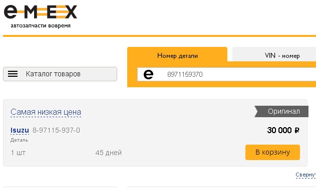

    Всем доброго времени! Попробовал поинить свой датчик... Увы и ах. Ржа все съела... Подумал подумал, погонял серость по коробке, припаял подстроечный резистор, средний контакт в середину сопротивления отрепетировал. Поставил на машинку и о чудо-нет ошибки... Да, я понимаю, система работать должным образом не будет, но как временное решение, на мой взгляд, имеет место быть. Всем спасибо за внимание.
