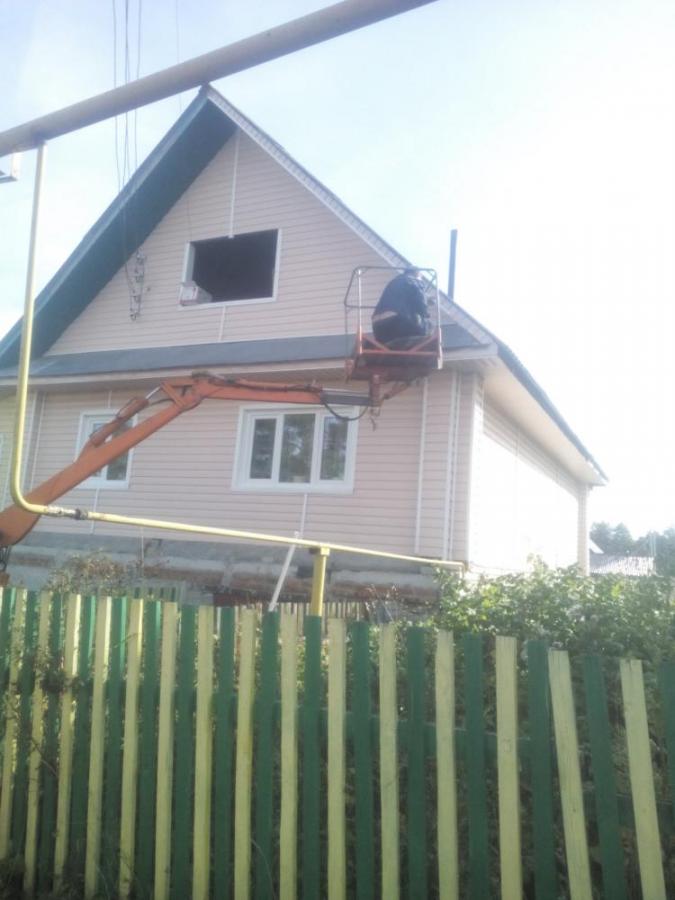

    Высота стрелы до 8м. Установлена корзина. На фото видно разгрузка мешка цемента 1т. Зеленый трактор, это самоделка используется как фронтальный погрузчик ,в ковше прицепное,тем Трансмиссия механика на 8 скоростей в перед,8 на зад.Оба моста поворотные с бортовыми редукторами. Двс дизель Doiz 3-х. цилиндровый.
    Похоже у него основной минус нес кем переписываться, "муловод" я один получается.
     Манипулятор пришлось сочинять с нуля, родного не было. Дополнительно поставил эл.привод гидравлики. Работ по доработке еще полно. Вот. сосед обратился за помощью post-167130-080660600_1505408834.jpg post-167130-075910800_1505408862.jpg post-167130-023133500_1505507098.jpg post-167130-040664600_1505408897.jpg
