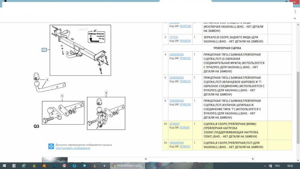

    У меня фаркоп такой, как на картинке (3х), а как узнать, то он штатно установлен на машине?
    www.ilcats.ru
    Вбиваете ВИН и смотрите что устанавливалось на ваш авто.

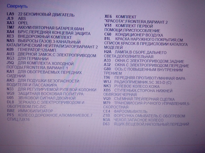

    Как увидеть в расшифровке подкапотной таблички фаркоп?
    Вот расшифровка с Фронтеры А
    VQ9 - трейлерная сцепка
    XA - брус (кенгурятник)
    По Монтерею не знаю чем помочь. Как я искал - по форумам рыл каталоги на Опель, потом в них по своему вин искал информацию.
