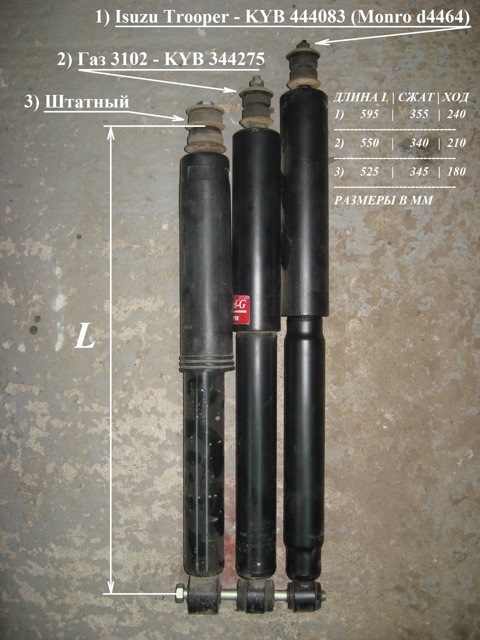

    может полезно будет - задние

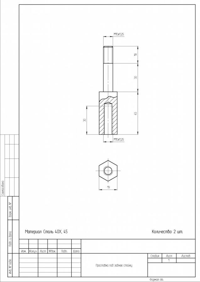

    А токарить по чертежу ?
    сложно с нашими токарями, никто не хочет таким заниматься ....
    Чертеж, мб кому понадобиться и у кого токари есть ))
