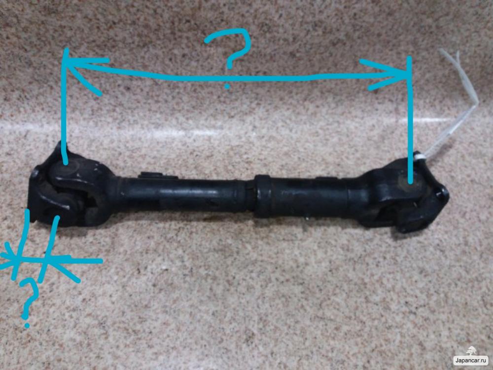

    Есть карданы передние,конкретно на вашу трансмиссию нет,но есть карданы длиной 490мм.
    Состояние карданов отличное,шлицевое без малейшего намека на люфт,крестовины оригинальные.
    Можно уточнить размер вашего кардана,смотрите фото как снимать размер в установленном положении,сообщите результат и точно можно понять подойдет или нет.
    Нужны два размера,А-по осям крестовин вала и Б-от плоскости фланца до оси крестовины,искомый установочный размер кардана будет равен А+Б+Б.

    Большая длина 385мм, малая 37мм. В сумме выходит 460мм. Рулеткой пытался от фланца до фланца, намерил 440 (но это не точно). В общем погрешность 10мм

    Да суть не в этом,если измеряли вал по осям крестовин размер А 385мм  и  размер Б 35мм(37 мм быть не может),то размер верный 455мм.
    В наличии  кардан 460мм,в личке смотрите инфу.

    У 4JB1 дизель, объемом 2771 кубика с механической трансмиссией установочная длина  переднего кардана 490мм.
    На квадратном Тропере с моторам 4ZE1 бензин,объемом 2559 кубиков с механической трансмиссией установочная длина переднего кардана 455мм.
