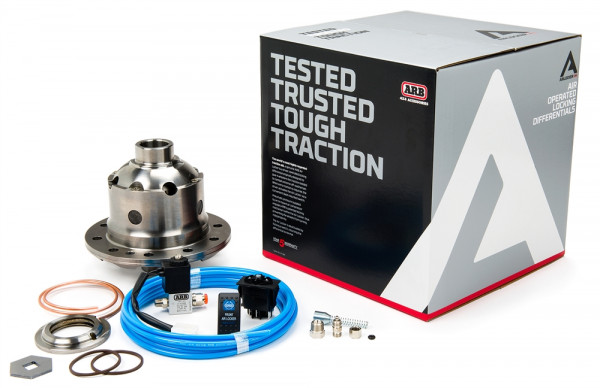

    Всех приветствую - нужен совет знающих людей подойдут ли на AXIOM - следующие блокировки
    Блокировка дифференциала пневматическая ARB Isuzu передний мост
    Применение:
    • Isuzu Trooper Front 1988+ передний мост
    • Isuzu Pickup,D-Max 1988+ передний мост
    • Isuzu Rodeo/Sport, Amigo, MU 1990+ передний мост
    • Isuzu Axiom 2001+ передний мост
    • Honda Passport 2001+ передний мост
    Характеристики:
    Мост передний
    Год выпуска 1988+
    Описание Independent suspension (IFS)
    Толщина полуоси 28.4 (1.12")
    Шлицы 17
    Тип пневматическая
    Блокировка дифференциала пневматическая ARB Isuzu задний мост
    Применение:
    • Isuzu Trooper 1987-91 задний мост Turbo diesel & V6 petrol only шлиц 26
    • Isuzu Trooper 1993-97 All models
    • Isuzu D-Max 1987-91 задний мост 4x4 diesel & 4x2 diesel models
    • Isuzu D-Max 1993 on All models including 4x2
    Характеристики:
    Год выпуска   1987+
    Описание 4x4 diesel & 4x2 diesel models
    Толщина полуоси 33.5 (1.32")
    Шлицы 26
    Тип  пневматическая

    rd203 перед, rd117 зад. есть китайские клоны в два раза дешевле. при установке в передний возможно потребуется болгаркой подточить "морковку" главной пары, так как может упираться в дифференциал.
    при установке задней придется попрощаться с АБС или каким то образом переставлять зубчатое кольцо
