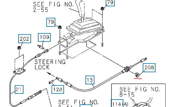

    Добрый день. Ищется клипса на трос блокировки переключателя АКПП, 8-97141-777-2 (поз.208 на схеме)

    Ребята. Ещё раз в каталог посмотрите.
    8971417772
    Это НЕ КЛИПСА КРЕПЛЕНИЯ ТРОСА АКПП.
    ЭТО КЛИПСА КРЕПЛЕНИЯ ТРОСА БЛОКИРАТОРА РЫЧАГА.
    НА ТРОСЕ УПРАВЛЕНИЯ АКПП НЕТ НИКАКИХ КЛИПС. ОН ЕДИНОЕ ЦЕЛОЕ. ФИКСАТОРЫ- ПЛАСТИКОВЫЕ УСИКИ НА НИЖНЕЙ БОБЫШКЕ ОТЛИТЫ, КАК ЕДИНОЕ ЦЕЛОЕ С НЕЙ.
    https://china-motor....igo-rod-405449/
    Там на фото видно все.

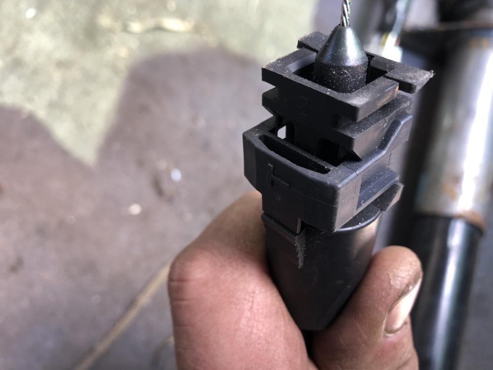

    Забирай с тросом 800
    Это не то место, вопрос по креплению троса на колоколе АКПП

    Это на фото трос блокиратора рукоятки селектора.
    8971417772
    Алекс, возможно я не совсем корректно ее обозвал, но смысл от этого не меняется, мне нужна именно эта клипса. Без неё блокировка селектора снимается через раз из-за небольшого свободного хода троса вместе с оплёткой
    https://www.drive2.r...06937940624120/
    По ссылке речь идёт об основном тросе селектора, у меня же проблема с тросом блокировки.

    Я про это и написал. Чтобы не путали.
    Из-за свободного хода блокировка через раз сниматься не будет.
    Если снять трос- блокировки нет.
    1. Недонажимается концевик электромагнита блокировки.
    2. Износ осей рычага (лечится копеечными втулками свёрнуты и из жести).
