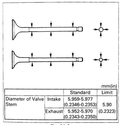

    Да .. у нас 6.
    А точнее - на картинке

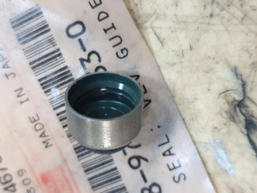

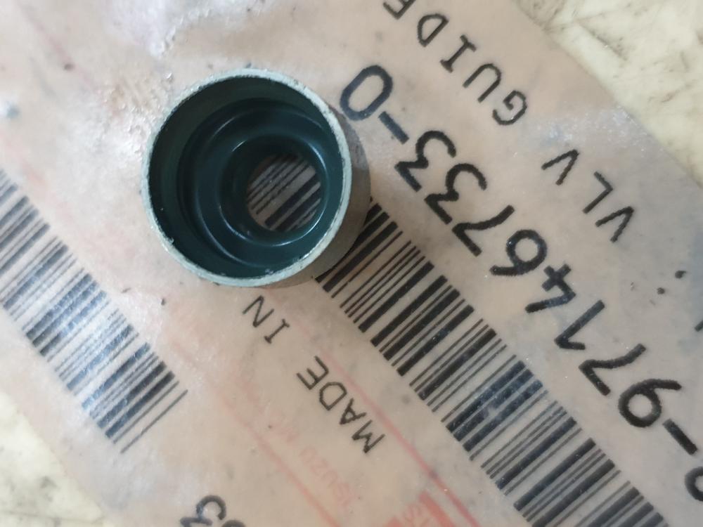

    Покажите уже кто-нибудь фотку внутренностей оригинального )
    Это ты щас про какие?
    KL02-10-155
    Оригинал.
    Лежит 4 года.
    Не б/у.
    На клапане болтается.
    Внутренний диаметр 5.9мм.
    Резина мягкая, но возвращается к первоначальной форме очень медленно.
    20210311_200440.jpg 20210311_200430.jpg 20210311_200418.jpg 20210311_200410.jpg
