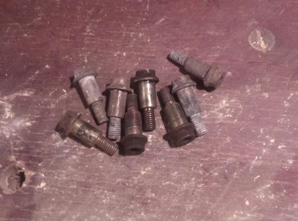

    Нашел пока что 8 штук, без втулок, завтра во втором гараже посмотрю, должны быть еще, у себя 3 штуки менял, остальные (от донора) должны были оставаться, может и втулки найдутся.
    8-97149-252-2 - болт (в американском каталоге последняя цифра почему-то "1", хотя болты одинаковые)
    8-97149-002-2 - втулка

    Виталь , там вся беда , чаще всего , в гранях под ключ !

    Это да, из-за этого и менял у себя

    Беда не в гранях, а в голове и руках того, кто откручивает и перетягивает эти болты. :giggly:
    Прочищайте отверстие под 6-ти гранник как следует прежде чем туда окунуть при отворачивании 6-ти гранный конец ключа и осаживайте его на всю глубину.
    И не будет никаких проблем при откручивании.
    Не досыл до конца 6-ти гранного штырька при откручивании вызывает смятие граней болтика.

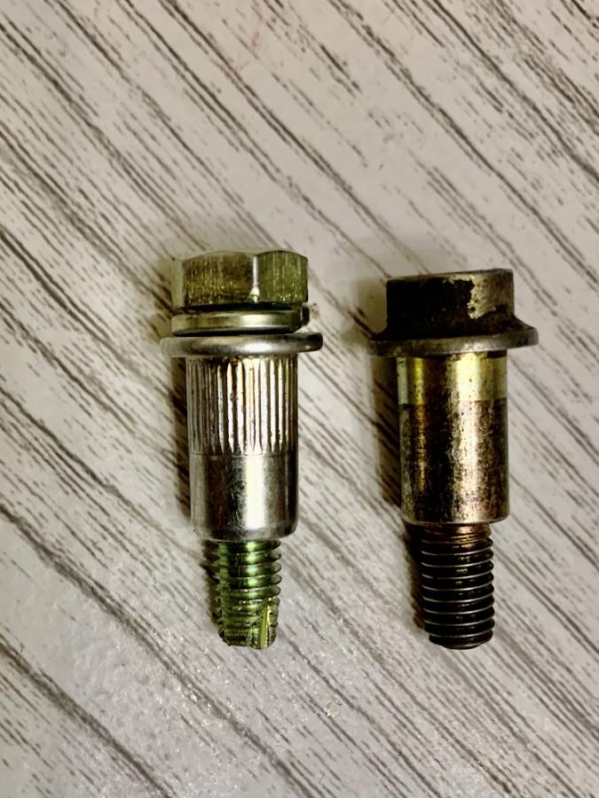

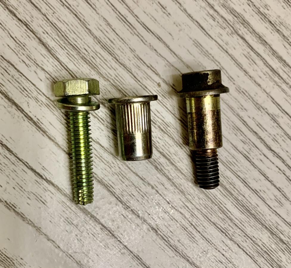

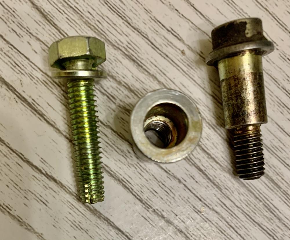

    Купил на авторынке втулку с внутренней резьбой по 30₽ за штуку и болты нужной длины под ключ! Вопрос решён!

    Точно Xzibit !

    И масло по резбе начинает сочится,проходили!

    На фото просто подходящий болт!
    Ставил без пропилов!!! Все 16!
    Полтора года Всё отлично!

    При условии аккуратной и равномерной затяжки.
    Иначе и небрежно - капут клапанной крышке. Обломидзе ушко
    Факт. Вопрос подходящей втулки - тщательного обезжиривания и хорошего герметика...
    Но всё равно - колхоз такой дело временное. Надо нормальные, правильные болтики ставить с ограничителем штатным
