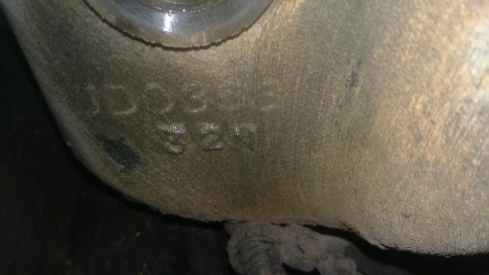

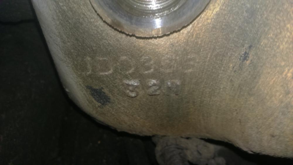

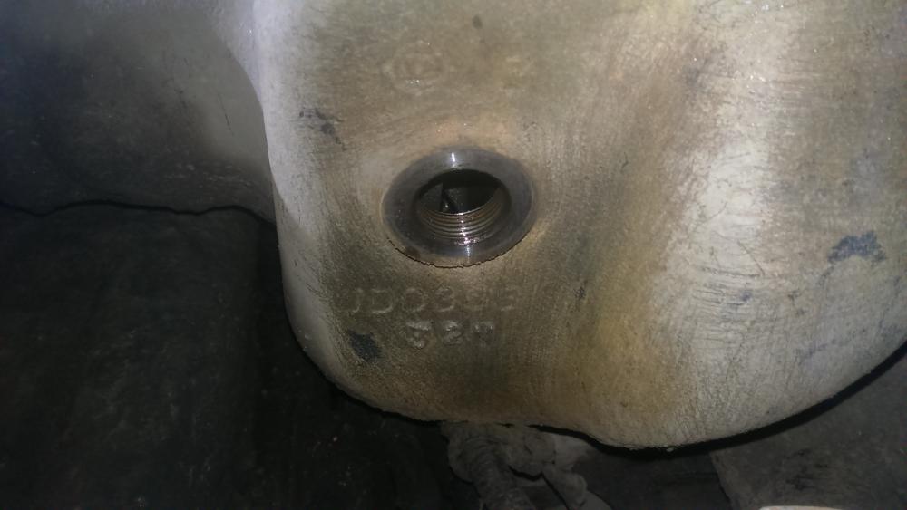

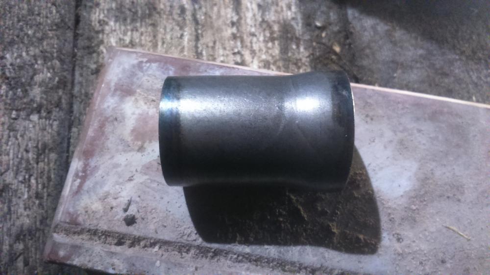

    Доброго всем времени суток. Суть в чём, стал менять подшипник хвостовика. Отчистил местами редуктор и обнаружил над заливной пробкой маркировку JD 0363, сразу над ней 32N, ну и ниже под пробкой циферку 3. Кто подскажет, может тут заложено передаточное число. Машинка БИГ, 93 год, 25 кузов, 6VD1-W DOHC. Включение моста рычагом, автохабы. Да и ещё распорную сминаемую втулку обязательно менять при установке нового подшипника или можно эту не много рихтануть? :Cherna-facepalm: :dntknw:  . Фото перевёрнуты, для нормального восприятия. :rolleyes:
    С подобным вопросом я обращался к токарю ...Получил отказ. Типо "идеально ровно сделать не получится".
    Так что для повторного использования б/у втулки обычно подкладывается шайбочка 0.25 - 0.30 мм ... металл нужен достаточно твердый ... единиц 40.

    ...JD 0363......
    Я так подозреваю , что это № моста по ИСУЗУ ! N32  :dntknw:
    Привет Андрей. Я просто видел на форуме, что кто-то расшифровал эти цифиры, и якобы по ним можно узнать передаточное число. Хотя Х.З. утверждать не буду.

    Отправлено 18 декабря 2020 - 16:54
    ПЧ на торце большого зубчатого колеса выбито.
    Спасибо Юрий!  :big_sorry:  :big_sorry:  :big_sorry:  Я хотел без вскрытия определиться, про посчитать обороты колеса и кардана в курсе, да одному не особо удобно делать.
    Мелом метки на кардане и покрышке паралельно  полу, лёжа на пине неспеша покручиваеш ногой колесо и считаеш,   пока несовпадёт изначальное положение меток.
      Негрешно ставить палочки в блокноте, допустимо ошибиться, раза два, не крутивших на форуме нет.
    Спасибо Андрей за совет!  :big_sorry:  :big_sorry:  :big_sorry:  Кардан передний поставлю на место, попробую. :pleasantry:  :pleasantry:  :pleasantry:
