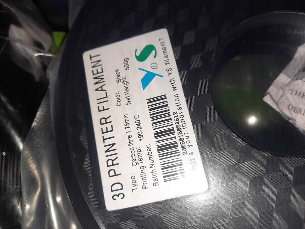

    Дело в том, что я решаю свои задачи с помощью этих средств, их много, например, нужно напечатать шторки в печку, некоторые элементы в зеркало, ряд крепежа (постарел, потрескался и в крепежном такого вообще не видели), разного рода коробочки для доп устройств. Применимость? Да вот всё, что не требует эстетики промышленного литья, в принципе можно напечатать, благо есть даже композитные материалы типа такого как на фото. Из нейлона можно печатать всё, что трётся и требует фрикционных нагрузок. Например, шторки для печки придётся печатать из него. Кроме того нейлон, равно как и хипс с абс держат большие температуры, по сравнению с пла и петж. Опять же нейлон некоторых компаний печатается почти при 300 градусах, а, значит и температуру выносит еще большую. Я поэтому и поинтересовался о вашей задаче, для того, чтобы либо начался предметный разговор либо закончился разговор в том духе в котором он начался. Образцов печати подгружу по мере их фотографирования. Никто не намеревался изначально оказывать возмездных услуг. Но так случилось, что этими средствами можно решать задачи и других людей и в этом случается потребность. Это не мой основной вид деятельности, если я кому-то смогу помочь решить какие-то задачи, возместив издержки, ну и славно. Ну а нет, ну а на нет и суда нет. А ваш посыл мне показался изначально провокационным. Хотел бы ошибаться.

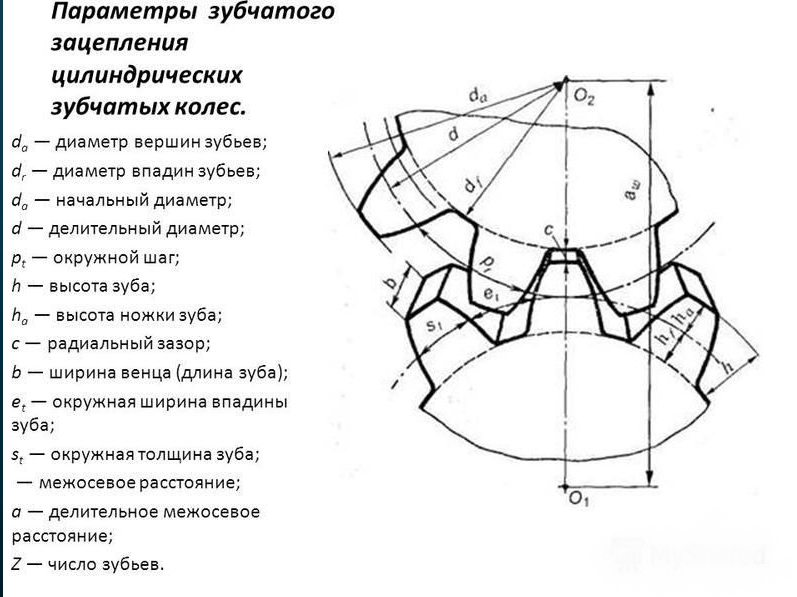

    Доброго вечера. Давайте попробуем. Исходная шестерня из полимера?
    Попробую построить модель.
    Нужен или сам прототип или:
    1. Фотография
    2. Диаметр шестерни (Da)
    3. Количество зубьев (Z)
    4. Количество зубьев сопрягаемой шестерни (ведомое или ведущее колесо, то,которое работает в паре с нашей)
    5. Если косозубая, то угол наклона зубьев (или хорошая фотография, чтобы можно было по ней высчитать)
    6. Высота шестерни
    7. Доп размеры, можно на эскизе (диаметр вала, посадка, соединение).
    Для двойной шестерни по второй ступени нужны такие же параметры.
    для контроля, если получится, пусть с погрешностью замерьте  делительный (D) и диаметр впадины (Dr)
    1. Фотография
    6. Высота шестерни
    День добрый.
    Да шестерня пластиковая.
    Идею понял. Заеду в гараж за нерабочим моторчиком, сниму отмою пациента.

    Сканер - это 1) дорого 2) малоэффективно, проще построить.
    посмотрите количество зубов на сопрягаемой шестерне, если шестерня двойная - на сопрягаемой ко второй тоже. Не знаю зачем, но компас каким-то образом учитывает в расчетах этот параметр.
