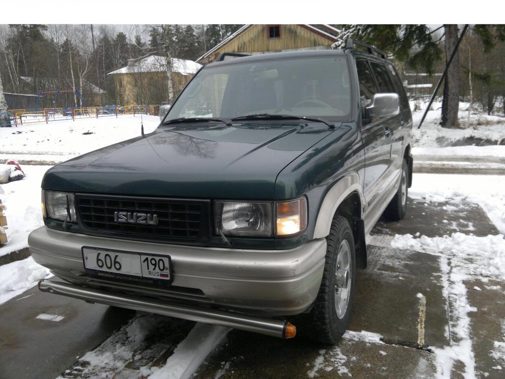

    В 12 году изготовил я травадавилку = нижний кенгурятник =  зайцедавилку = ловитель пеньков и валунов. Спасает и защищает в моих поездках даже очень,  мелкие вмятины украшали.
    Летом 19 на псковщине вывернул валун с две запаски, кторого по логике дороги там быть не должно было.
    Верхняя и в метре справа нижняя, перепад метр - полтора, были дороги, левая показалась узкой, пошёл по правой, посреди чую, щас сяду, полез налево вверх, исузик залез, вижу справа вниз покатился камешек и результат на фото.

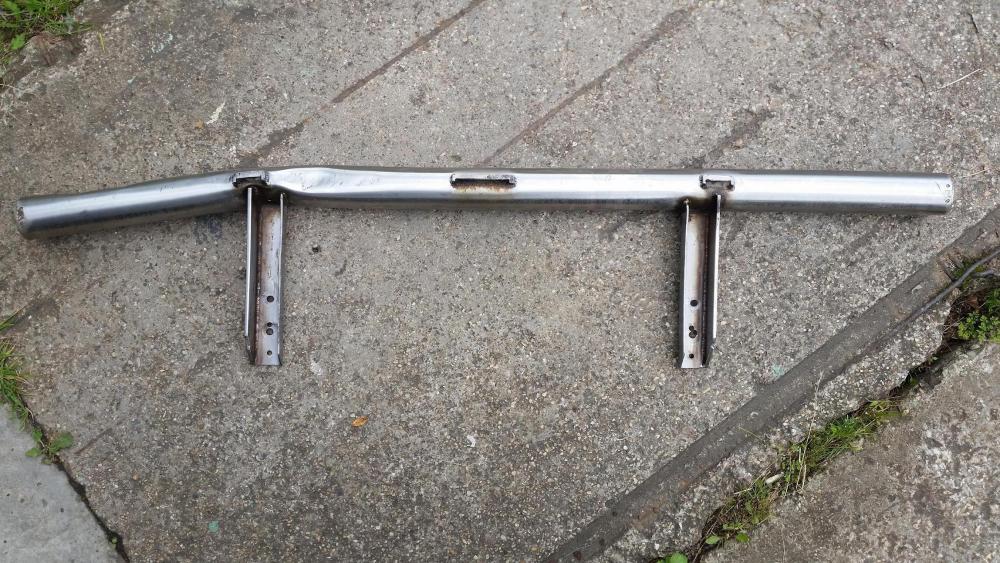

    Т.к. в продаже таких не существует придётся изготовить №2

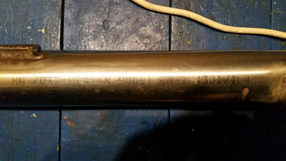

    Труба такая
    70мм внешний диаметр, толщина пишут 2мм а реально 1.9 мм, длинны надо 1.5 метра.
    Кроме поворотников приварены 3 зацепа для джека, по середине широкий ( поймать цент наклона),
    напротив  рамы по узкому. Конструкция опробована и использовалась, работает.

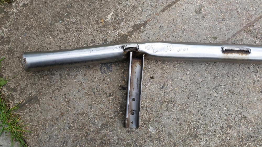

    Был у термитчика, складку не убрать т.к. с др стороны растяжение, а растянуть складку, станет тонкая.
