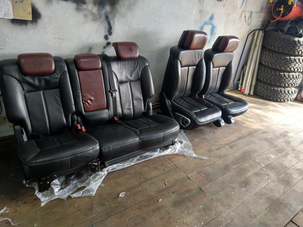

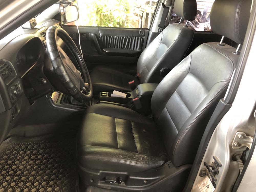

    ПРОБЛЕМА:
    1. Износ обшивки водительского сиденья (боковая поддержка в трещинах, подушка в заломах);
    2. Механическая регулировка пассажирского сиденья;
    3. Отсутствие подогрева.
    РЕШЕНИЕ:
    1. Можно было просто отдать оба кресла на перетяжку или купить на заборе комплект родных с подогревом и электроприводом и тоже перетянуть (что вышло бы в копеечку), но у меня было уже проверенное решение:
    Сиденья от Mersedes GL W164
    — имеют 8 диапазонов регулировок
    — память на 3 вариации настроек
    — встроенный подогрев
    — пневмоподкачка боковой и поясничной поддержек
    — задние мониторы
    ВАЖНО!
    Все блоки и пульты управления находятся на креслах! Не требуется решать проблемы с их поиском, размещением и подключением (блоки управления должны быть 2007г и старше)
    Салазки имеют прямую ровную поверхность, что облегчает их установку и адаптацию на многие автомобили.
    В процессе поиска был найден вариант — Mersedes GL W164 BRABUS! — комплект передние сиденья, задний диван и бонусом дверные карты — за все 20 000р.
    + доставка 3500р.
    УСТАНОВКА:

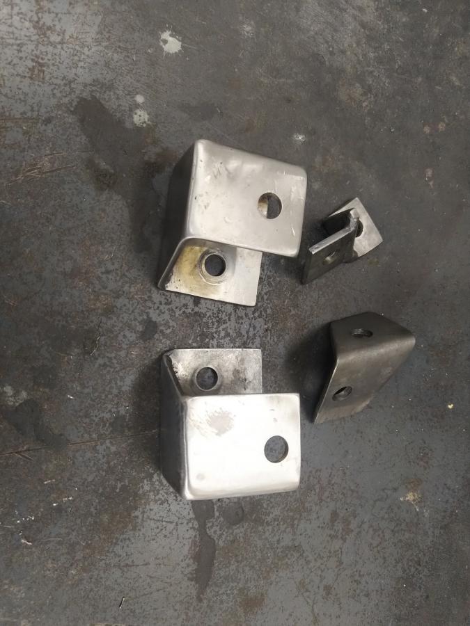

    1. Из нержавеющей стали изготавливаем 2 комплекта кастомных кронштейнов на 4 точки крепления каждого кресла
    Они обеспечивают установку на штатные точки крепления — всегда можно вернуть штатные)
    2. Благодаря тому, что электрическую подготовку японцы уже сделали — вся система питания кресла и подогрева уже выполнена на заводе. Нужно взять питание +12В и массу от штатной колодки и подключить к блоку к контактам 8 и 10 в блоке.
    3. Подогрев подключается в соседний разъем  — порядок не важен.
    4. Подкачку пока не подключил, нужно ставить насос от Mersedes. Буду делать это вторым этапом после перетяжки — так как нужно убрать вишнёвые подголовники и надписи "B" — BRABUS (нужно вышить AXIOM на спинке), поставить вместо кнопочных мониторов — сенсорные.

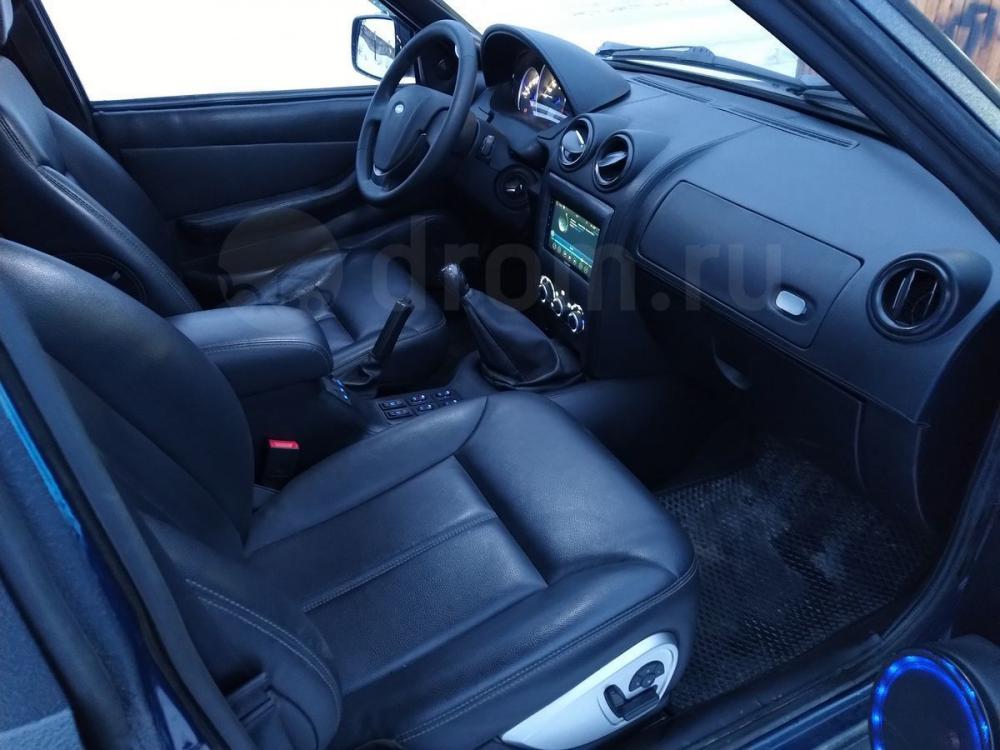

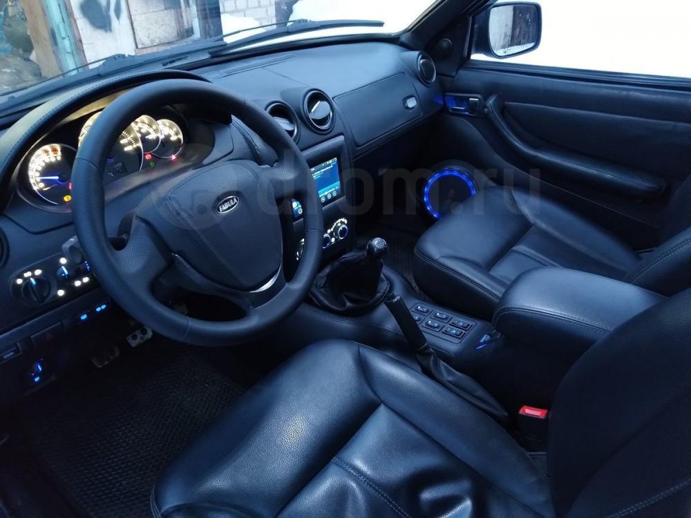

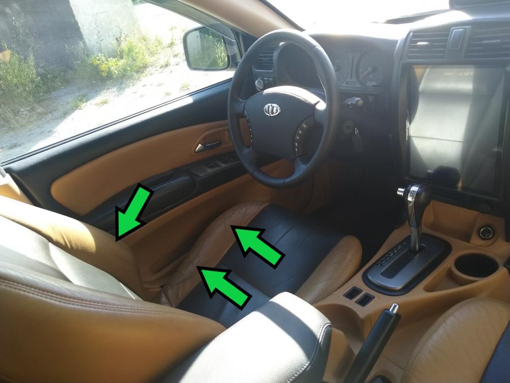

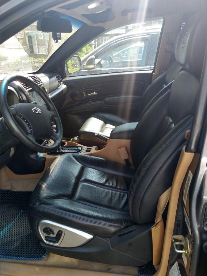

    Информация интересная, сейчас проходил замену на Фросе Б передних сидений на сидения от Альфа Ромео, ковши там зачетные, но с установкой и подключением пришлось изрядно поупражняться, и по их конфигурации те сидения ощутимо выше родных, так что посадка поменялась.
    Буду сейчас думать над салоном Аксиома, возможно, что поменяю на такие же, как у тебя.
    Как ощущения от новых сидений?
    У них есть лифт?

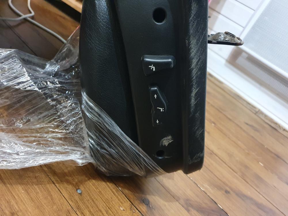

     У этих сидений не просто есть лифт - а можно непосредственно у сидушки регулировать подъем и опускание передней и задней части - тем самым добиться нужного наклона сидушки.
     У этих сидений больше боковая поддержка, чем у штатных - держат лучше.
     Они более плотные, но не жесткие - попа и спина не болят при больших пробегах. Вот у моего друга на Паджеро Спорт 2 - копец жеские, после перегона из Москвы, кобчик неделю болел.
     Я поставил в самое нижнее положение
     Кожа хорошая ходит долго, у меня такие же стояли на ИЖ 21261-070 4*4
    Главное смотри год выпуска блоков управления нужны раньше 2007 года, этот комплект пришел с блоками 2006 года, я заказал дополнительно за 750р/ шт. два блока (пассажирский и водительский - они разные !!!) подал +12В и массу - все заработало.
    На ИЖе мне повезло стояли сразу 2008г.

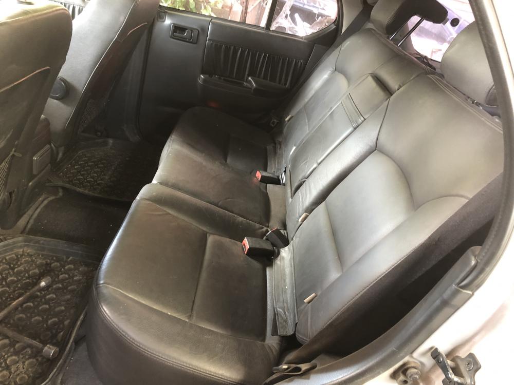

    Поставил от ховера,пуля в пулю,и задние диваны и спинки в том числе,ни каких переделок,все регулировки,подогревы,поддержки,высокие,не дорогие)все двигается и застегивается

    Они по креплениям один в один,а по форме совсем другие,езжу день и ночь с родными фронтеровскими не сравнить

    Привет, а какие кронштейны ты делал для сидений?
    #13 StaleVAR
    Отправлено 04 марта 2022 - 19:08
    StaleVAR
    • 80 сообщений
    • Челябинск
    • AXIOM
    Кастомные из нержавеющей стали 4мм
