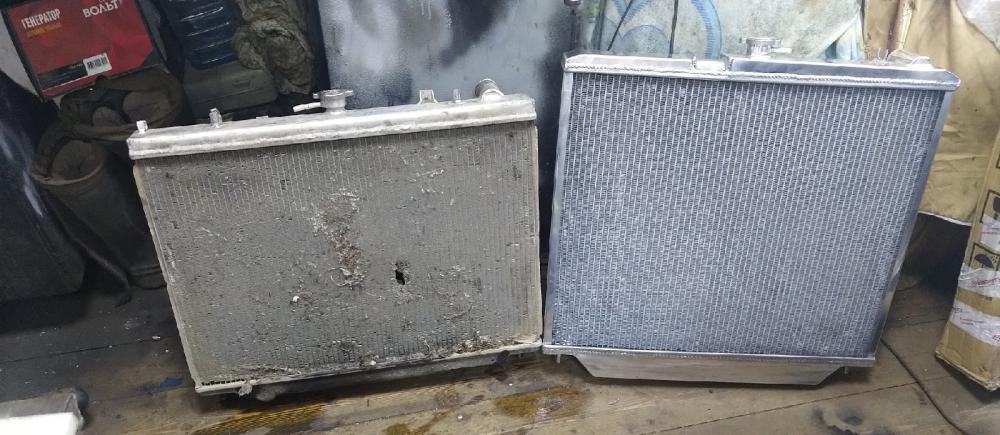

    3. Основной радиатор имел печальный вид, так как пережил как минимум пару ремонтов точно.
    РЕШЕНИЕ:
    1. Установить более мощный цельноалюминиевый радиатор AJS от старшего брата ISUZU Bighorn
    он на 90 мм выше родного, ядро толще на 10мм, по ширине идентичен родному радиатору.

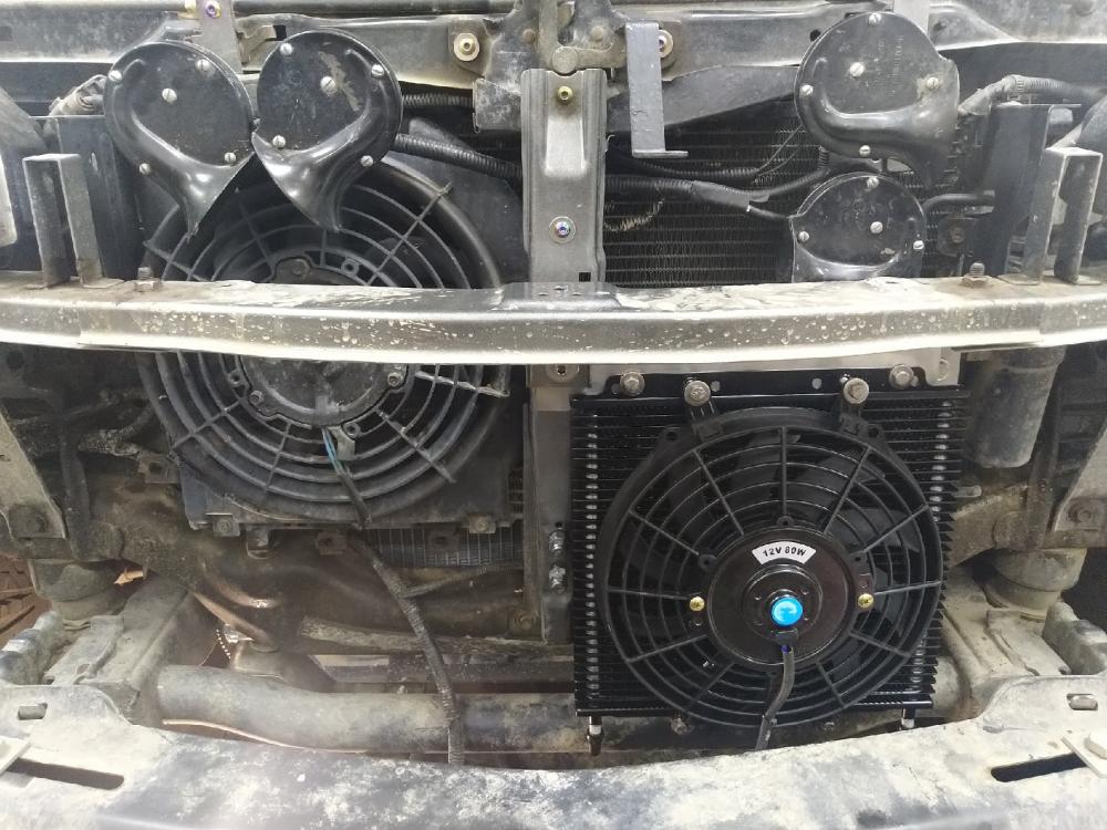

    4. В дополнение к радиатору АКПП решил установить вентилятор обдува 9" с управлением через программируемый блок по датчику температуры

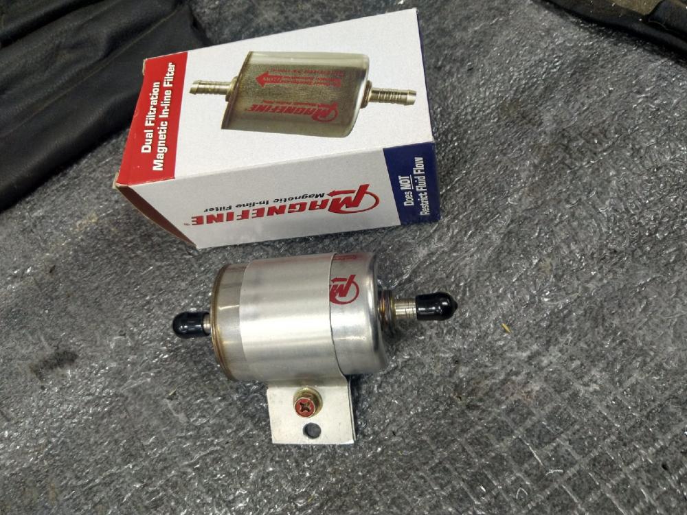

    5. Установить магнитный магистральный фильтр АКПП Magnefine

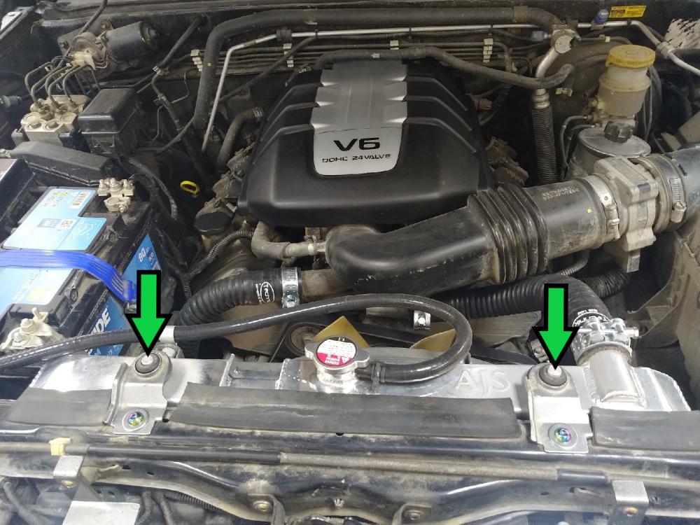

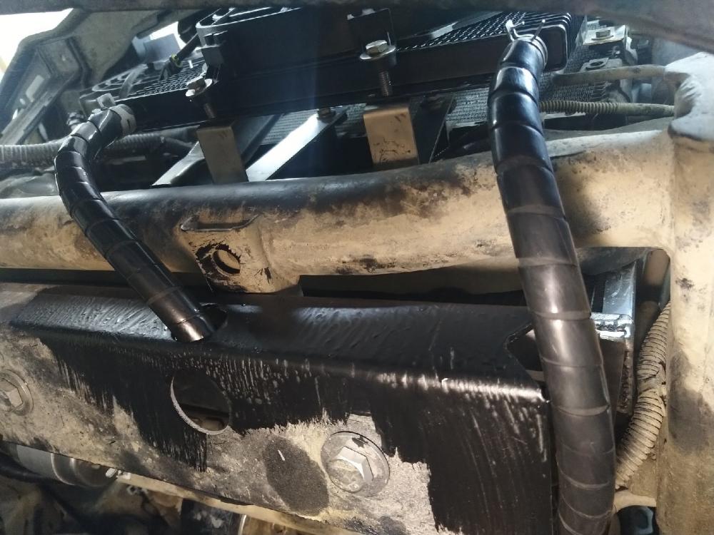

    1. Радиатор AJS ISUZU Bighorn — по ширине идеально встает, даже на родные нижние подушки, НО!
    Выпирает от края капота на 80…90мм))) Кто бы сомневался.
    1.1 Подрезаем родные крепления, грунтуем, красим места реза.

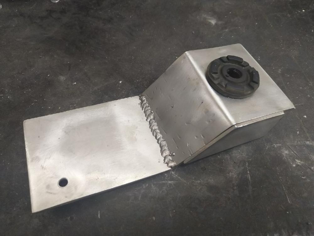

    1.2 Изготавливаем из нержавеющей стали 3мм два кронштейна
    На них радиатор идеально встает по кромке капота
    1.3 Кроме этого необходимо приварить две бонки диаметром 12мм и высотой 20мм для верхних креплений радиатора.
    ВАЖНО! — при установке на машины без БОДИЛИФТА (у меня бодилифт+40мм) нижняя часть радиатора может упереться в перекладину рамы

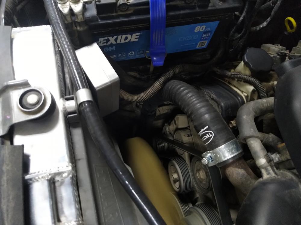

    1.4 Диффузор радиатора поставил от ISUZU Bighorn.

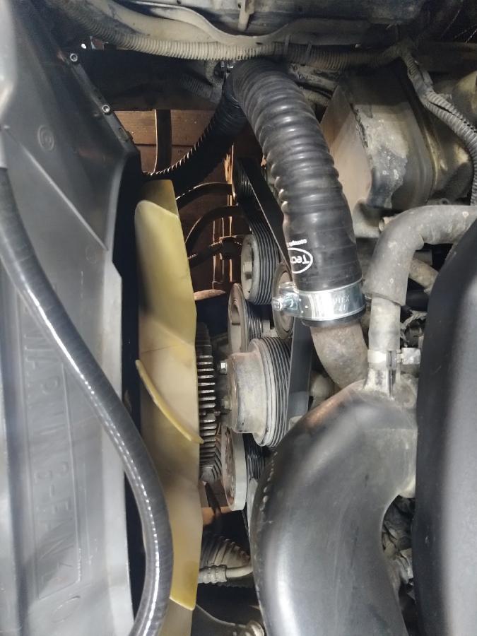

    2. Так же для установки были куплены два усиленных патрубка из армированного силикона
    Верхний — 400мм
    Нижний — 800мм
    Подходят идеально — не больше, ни меньше.
    Нижний необходимо притянуть к раме — я сделал спецкронштейн из нержавейки и штатным хомутом притянул
    3. Так как штуцер пароотводящего патрубка на радиаторе, выполнен в противоположную сторону, то пришлось поставить длинный патрубок из армированного силикона.
    4. На два раза промываем систему и окончательно заливаем новый Cool Stream Premium.

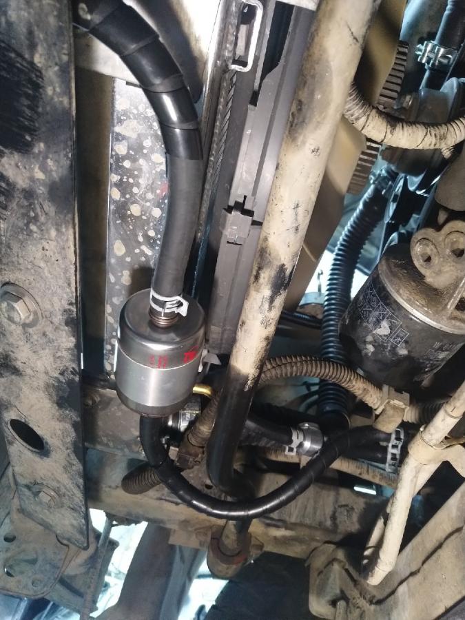

    5. Устанавливаем радиатор АКПП — тоже пришлось делать крепежные планки из нержавейки.
    Шланги GATES 3225 10 ММ — нужен 1 метр, так как в комплекте с радиатором тоже идет шланг под ATF.
    Все шланги идут внутри защиты.

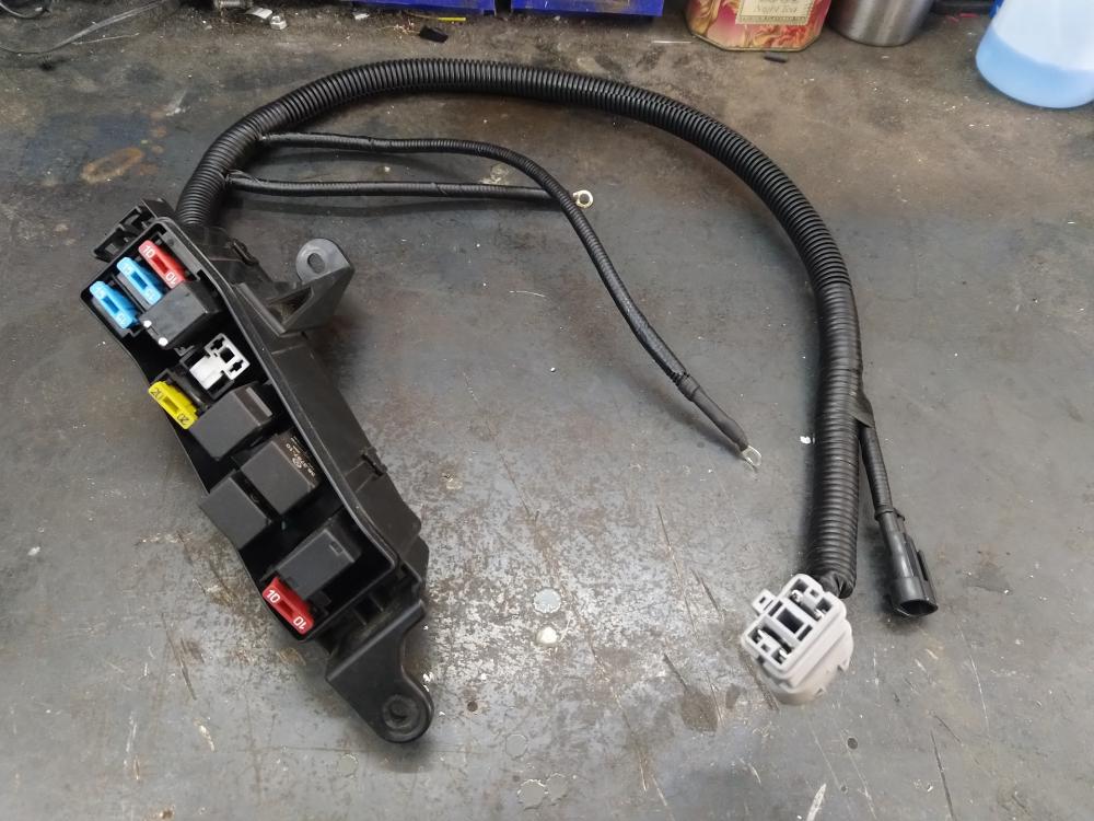

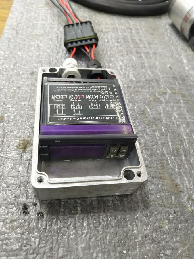

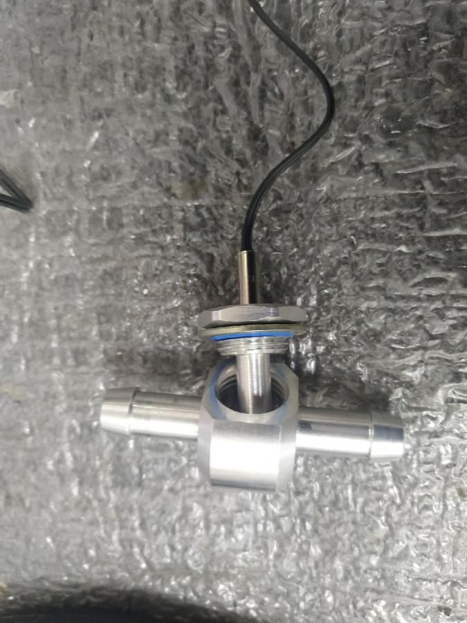

    6. Блок управления вентилятором разместил на диффузоре вентилятора (основное питание приходит через реле и предохранитель от зажигания - ранее сделал блок для подключения доп.оборудования)
    Сам блок поместил в алюминиевый корпус и запрограммировал на 85С включение (в последствии планирую его заменить, если начнут выпускать блоки Силыч Борей, поставлю его, пока у них проблемы с комплектацией)

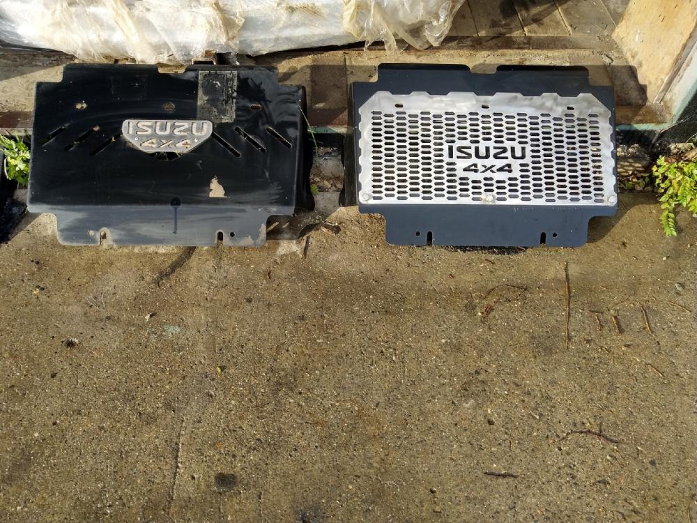

    7. Так же по спецзаказу сделал "Летний" вариант защиты переднего листа с усиленной перфорацией.
    Теперь два варианта защиты — ЗИМА и ЛЕТО)

    А к чему ты нижние кроштейны то приварил???
    Высота подушки см 7 бодик 4... и того 11.. оно там как бы... ну оч условно встает то..
     На передней поперечине рамы есть два кронштейна - к ним крепится защита - вот к этим кронштейнам прикрутил - в них резьбовые закладные. и как раз до них зазор 8...10мм от нижней части радиатора.

    Чего??? Рамы???? Низ к раме верх к телеку???
    #6 Tetrarex
    Отправлено 26 июля 2021 - 10:51
    Tetrarex
    • 1 241 сообщений
    Он в телеке на "плавающих" опорах закреплен, да и на раме тоже, думаю норм.

    #7 Kuzmich
    Отправлено 27 июля 2021 - 06:14
    Телек то на подушках от рамы отвязан...
    А у тебя еще и бодик...
    Порвет его... или сложит.
    Порвать его никак не может - сверху и снизу на радиаторе просто штыри диаметром 12мм и высотой 25мм, эти штыри стоят в резиновых опорах, в которых радиатор жестко не закреплен,
    + нижние опоры за счет вылета больше 150мм имеют возможность упруго изгибаться в случае сжатия.
