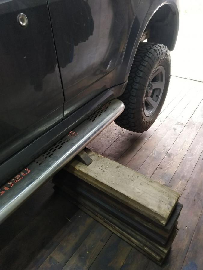

    ПРОБЛЕМА:

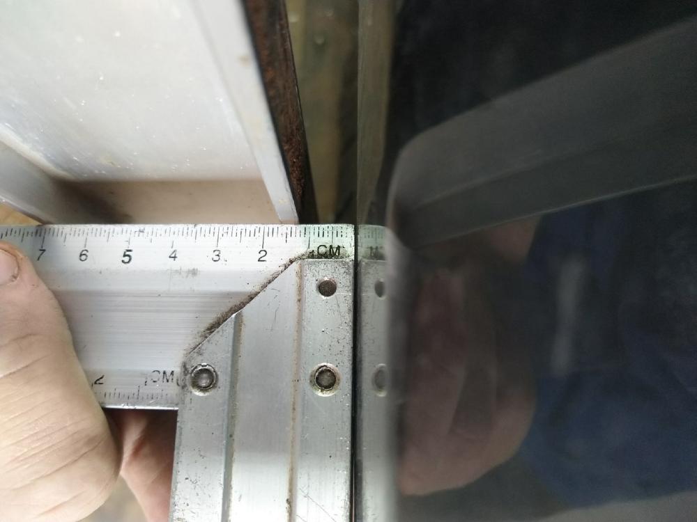

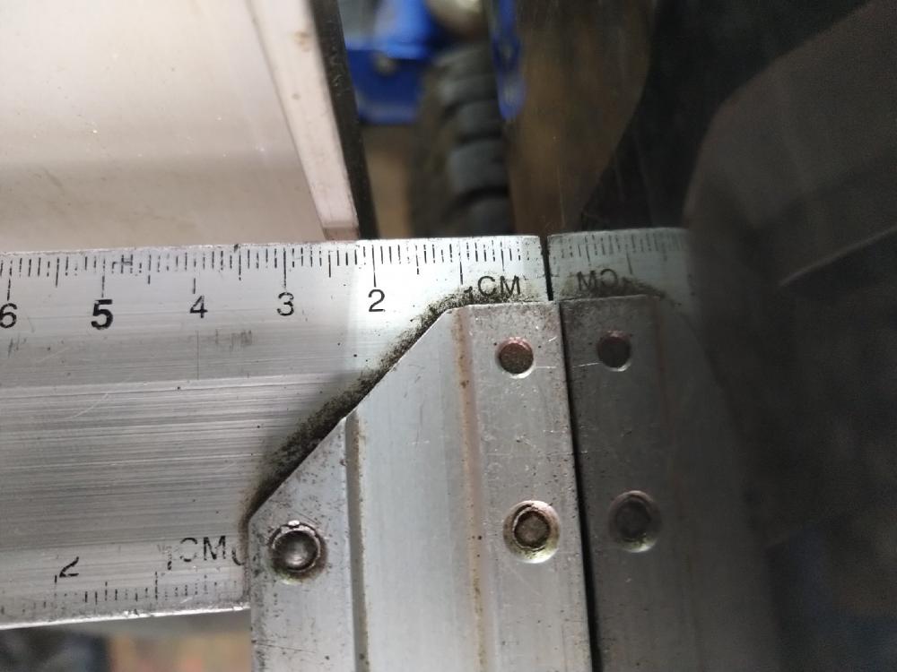

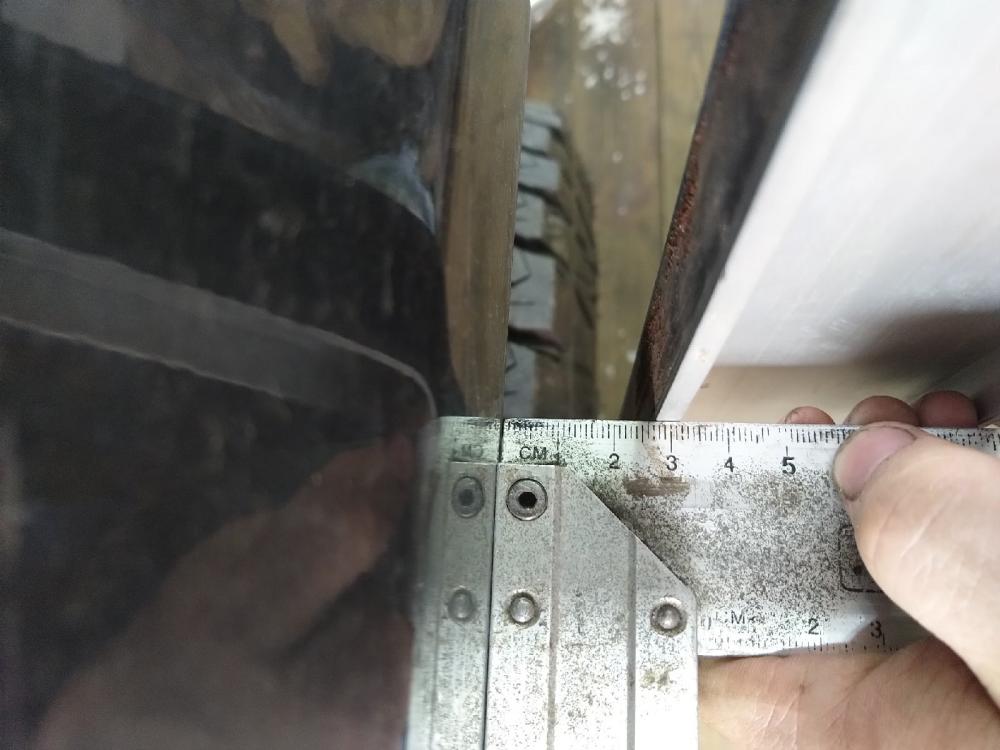

    После лифта подвески, хоть и не экстримального — задний мост закономерно сместился вправо,
    а тяга Панара встала под углом.
    Разница между левым и правым боротом около 16мм, не критично но лучше когда симметрично.
    Левый борт
    Правый борт
    РЕШЕНИЕ:

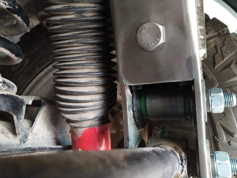

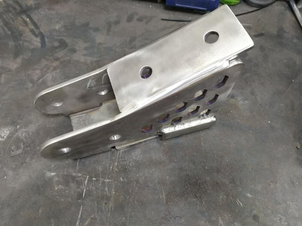

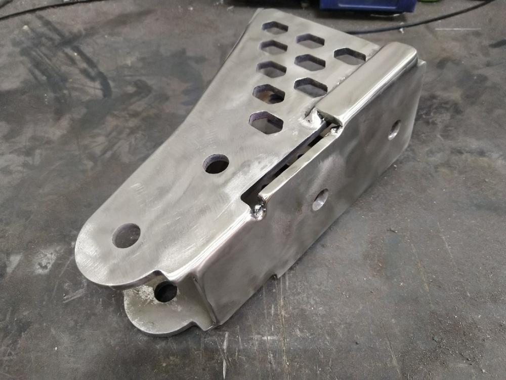

    1. Сместить вниз точку крепления тяги Панара к кузову с помощью кронштейна, для обеспечения её параллельного расположения относительно моста на прямой поверхности.
    2. Установить регулируемую тягу Панара и выставить мост как положено.
    РЕАЛИЗАЦИЯ:
    1. Из нержавеющей стали 6мм — вырезаем на лазере заготовки кронштейна и свариваем по месту.
    Смещение крепления — 60мм (можно и 50мм).
    2. В штатном кронштейне — с завода выполнено 4 отверстия диаметром 14…14,5мм, к этим отверстиям и крепим кронштейн с помощью болтов. В старое место крепления тяги — поставил сайлентблок и 5-й болт крепления.

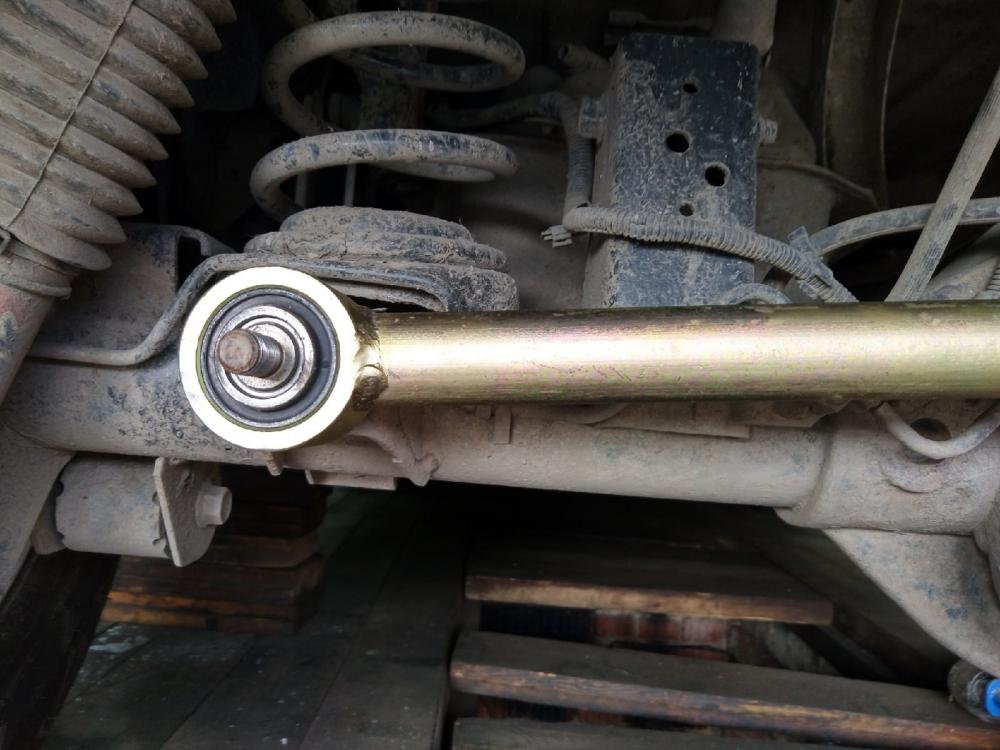

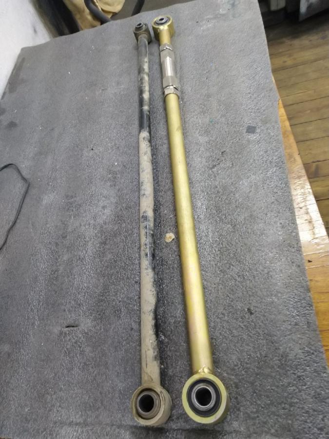

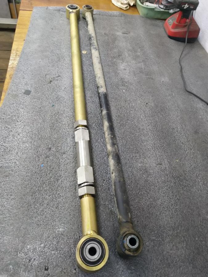

    3. В качестве регулируемой тяги Панара берем готовое решение компании РИФ
    Тяга Панара задняя PR202 Nissan Patrol Y60 и Y61 до 2000 года
    — тяга изготовлена из цельного прутка легированной стали увеличенного диаметра
    — сгоны регулировки выполнены из нержавеющей стали
    — уши сайлентблоков сделаны из толстостенной трубы толщиной 5мм.
    — сайлентбоки усиленные.

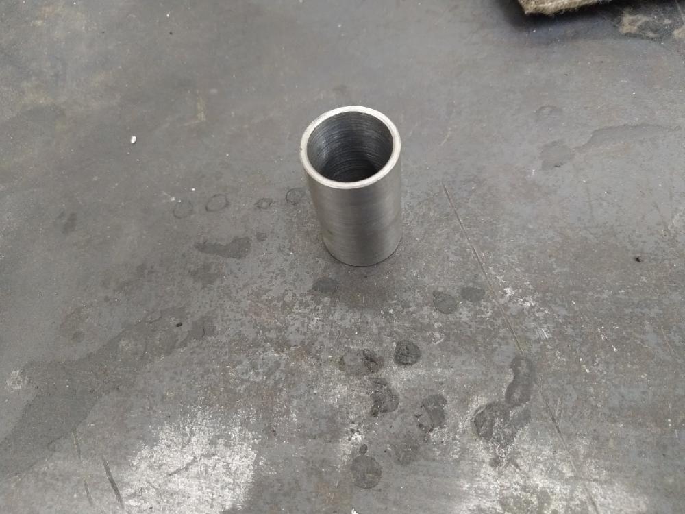

    Применительно к ISUZU AXIOM — верхнее крепление имеет идентичное отверстие под болт М14.
    В нижнее крепление необходимо установить втулку — наружный диаметр 26,1мм, внутренний диаметр 22,1мм, высотой 48мм.

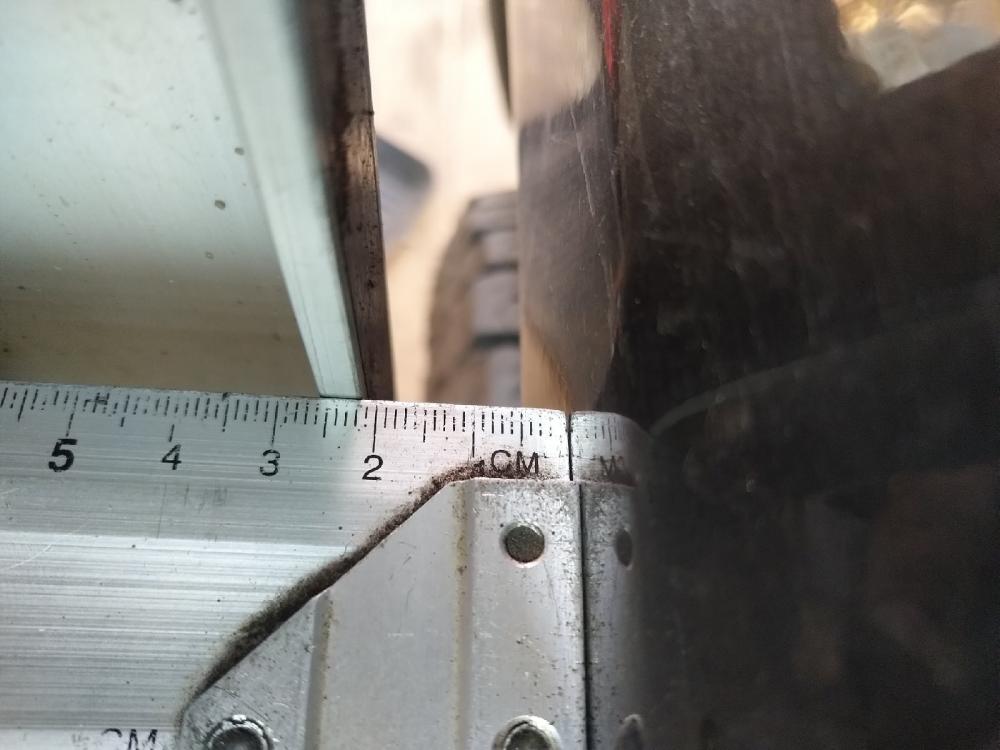

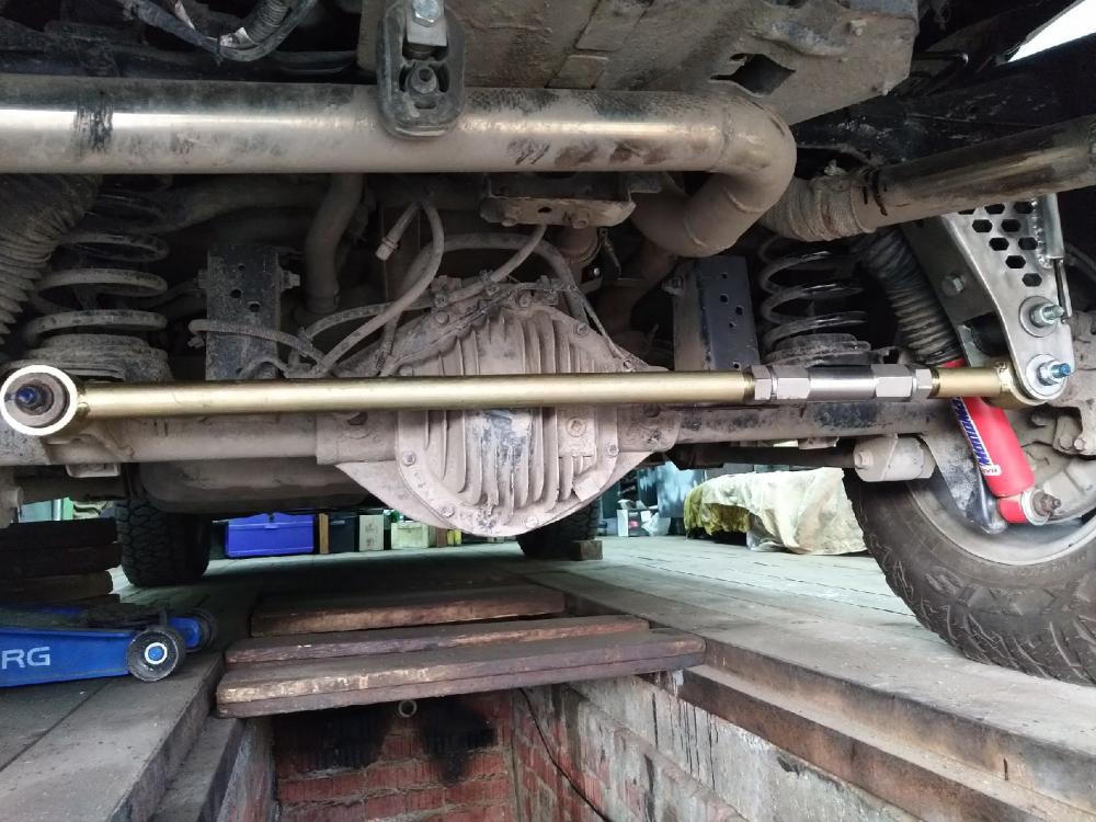

    4. Ставим тягу, вывешиваем мост и регулируем положение, зависимость не линейная.
    Левый борт после регулировки
    Правый борт после регулировки

    Не понял, зачем панару регулировали на висящем мосту, она же как все сайленты должна на земле-стоячем затягиваться.
    Чтобы легче регулировать - на весу подкручиваем сгон регулировки, опускаем мост - делаем замеры на ровно стоящей машине. Если не попал - повторяем операцию.
    Пришлось три раза опускать и поднимать - благо домкрат путевый в гараже.
