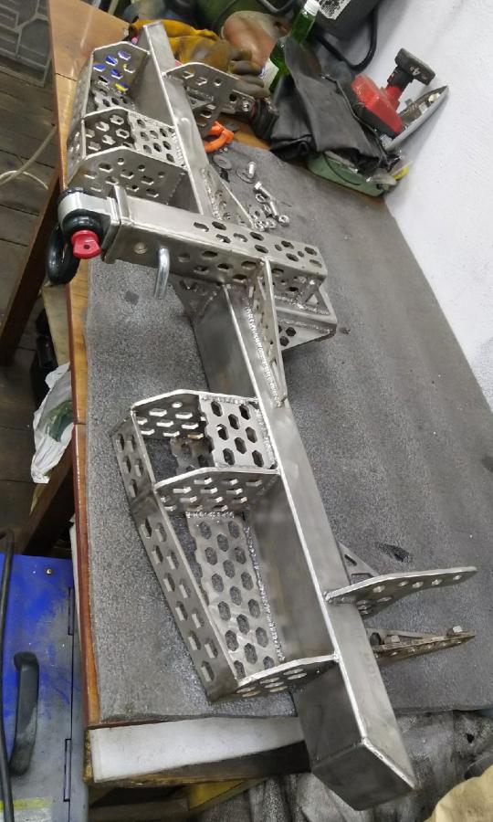

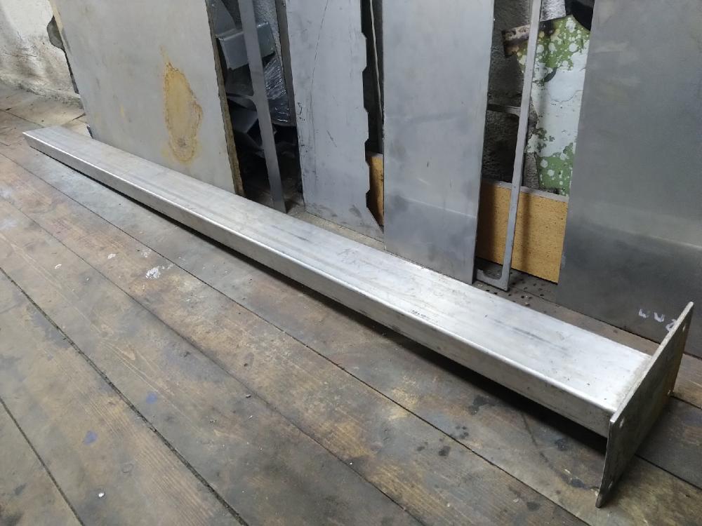

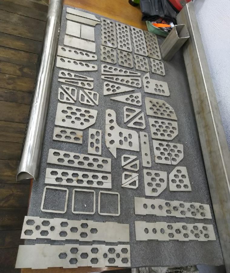

    1. Фаркоп-усилитель решил сделать полностью из нержавеющей стали.
    В качестве основы взят профиль 100мм х 70мм со стенкой 3,5мм

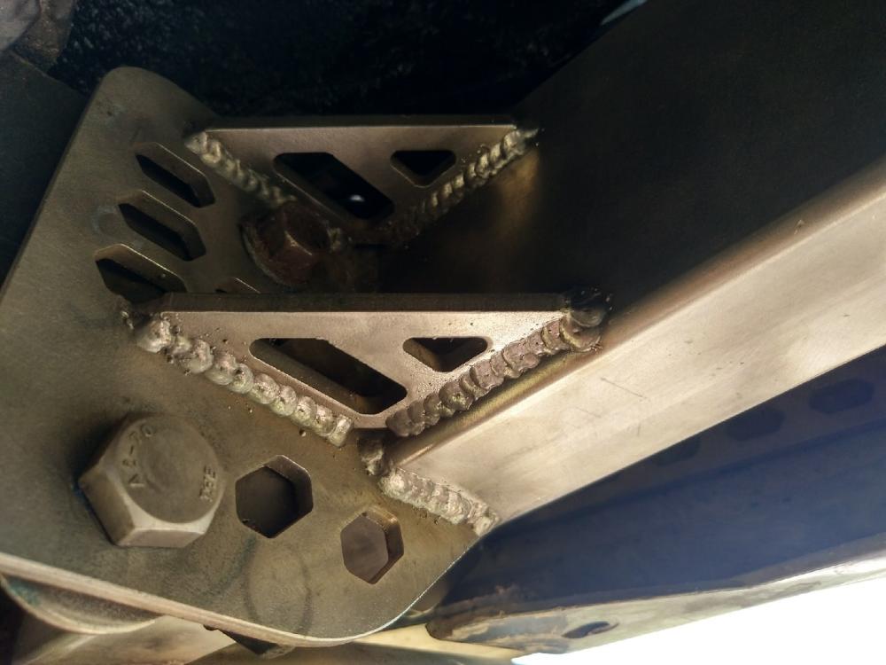

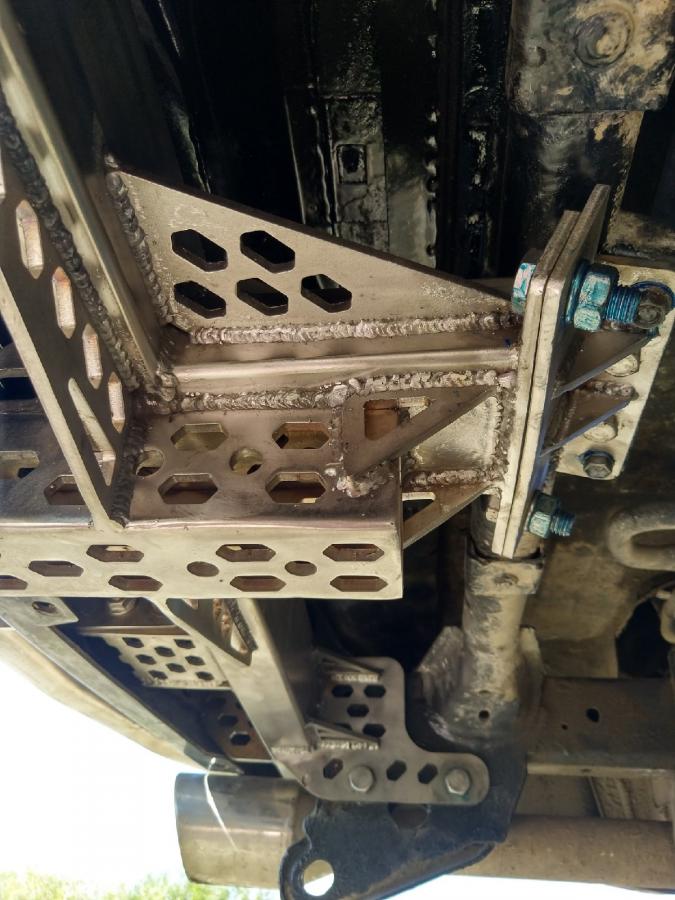

    2. Затем ушло полдня на лекала, обмеры и проектирование — решил сделать 3 основные точки крепления:
    — слева в раму — задействованы 4 штатных отверстия;
    — в центре за поперечину — тоже 4 штатные точки крепления;
    — справа в раму — задействованы 4 штатных отверстия.
    3. Отдаем файл и лист нержавейки 6мм на лазер, получаем лего-набор.

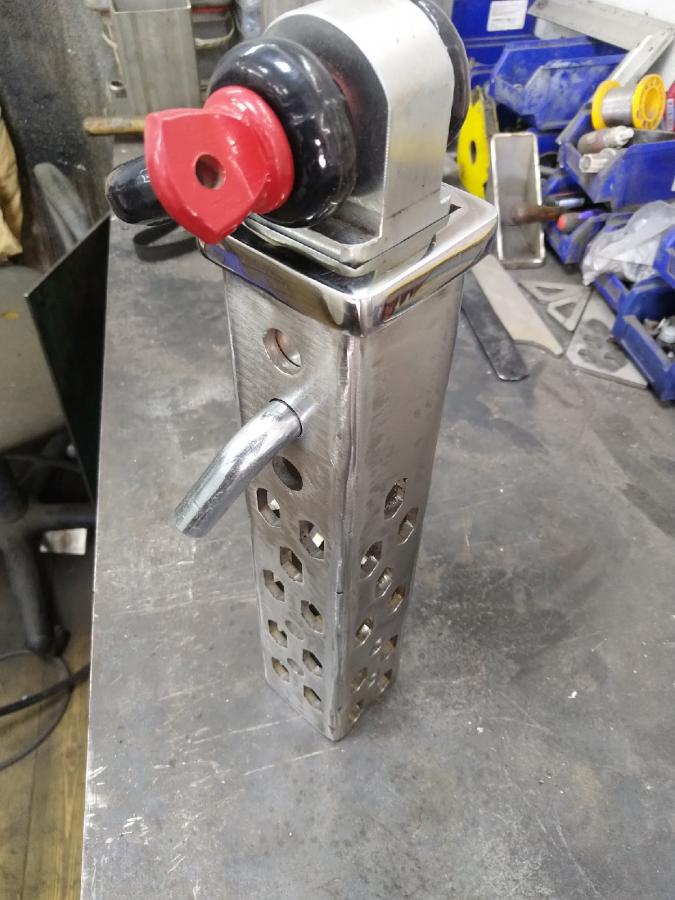

    4. В начале свариваем сам квадрат на оправке

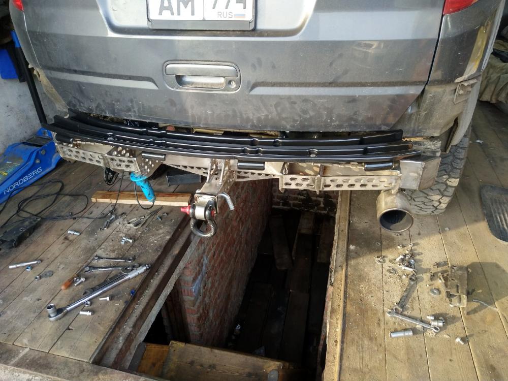

    5. Затем свариваем сам фаркоп-усилитель

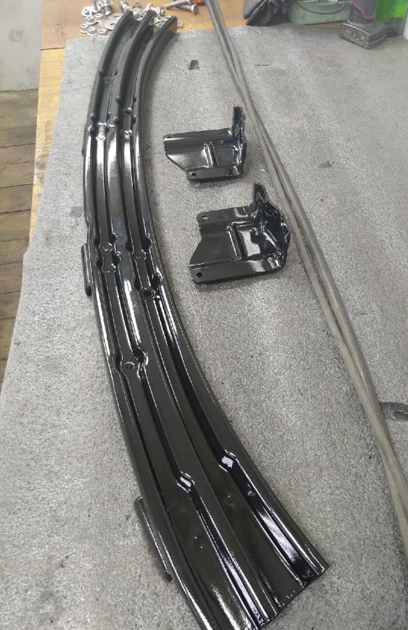

    6. Отдал на пескоструй и порошковую окраску держатель бампера и его кронштейны

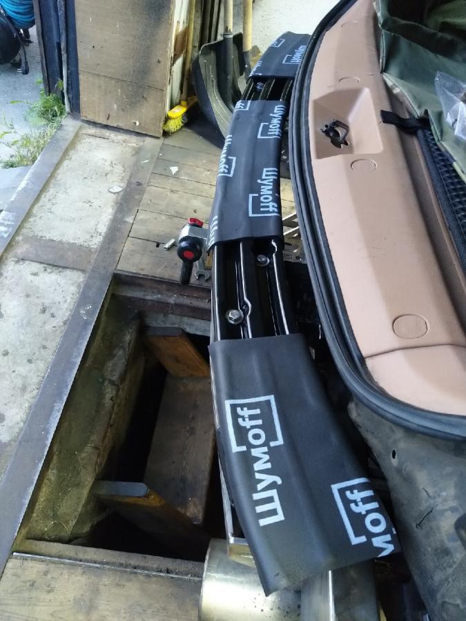

    7. Устанавливаем на место

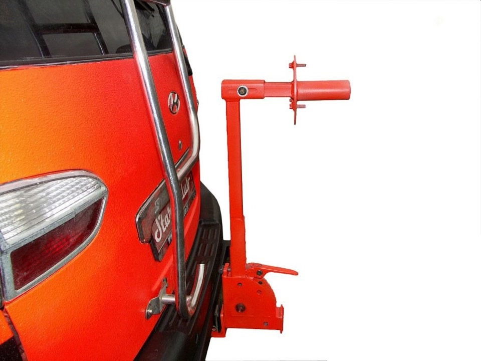

    8. Так же после изготовления силовых порогов осталась толстостенная труба — решил заменить китайскую заднюю защитную трубу (толщина стенки около 1мм) на нормальную (стенка 4мм) — с креплением к усилителю.
    Пришлось брать на прокат гидравлический трубогиб, заполнять песком, заваривать концы, гнуть, высыпать песок, шлифовать и полировать — заморочка ещё та.
    Китайский вариант задней защиты
    Отечественный вариант задней защиты

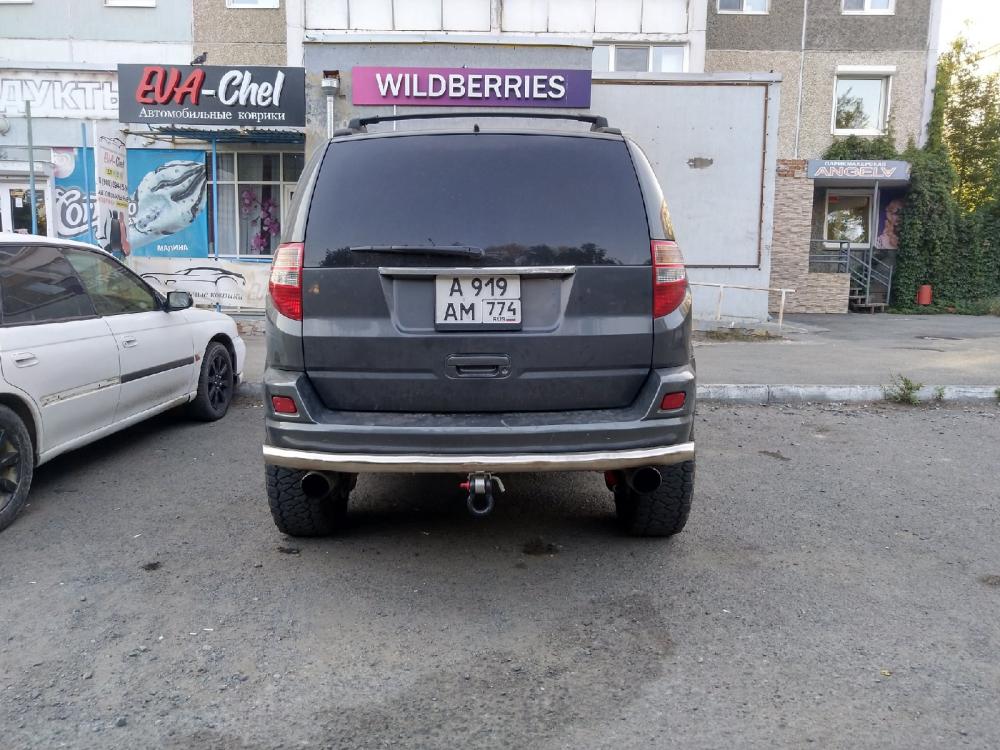

    РЕЗУЛЬТАТ:
    Стоит усилитель и защита как влитая, бампер находится между ними, пробовал Джеком поднимать — все работает на бампере не отражаются такие манипуляции.
    Теперь можно ехать вписывать изменения в ПТС.

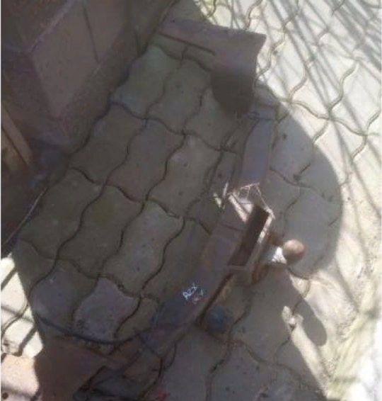

    Всем привет! Кто подскажет необходимые размеры для подбора и установки фаркопа. Например от D-MAXX подойдет без переделки?
    #3 andrea1963
    Отправлено 13 марта 2024 - 09:39
    • 11 554 сообщений
    В чем проблема родной купить ?
