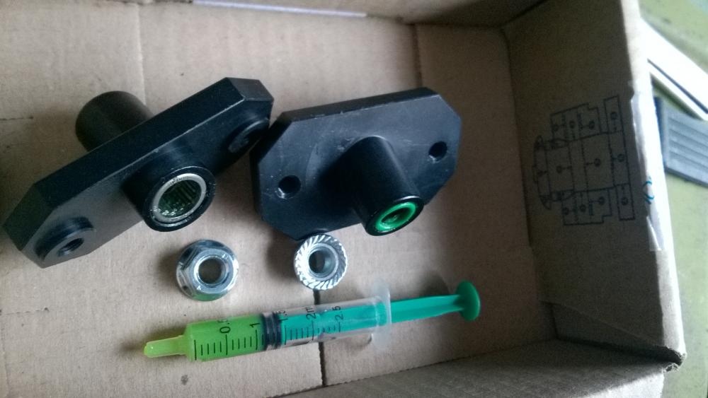

    уже соединил.
    шарик на рычаге редуктора удачно пенетрируется в мамку(пластиковую втулку) на трапеции.
    Прошёл уже четвертый год как заменил и не парюсь
    поступил также, но на долго пластиковых креплений осей поводков, не хватает. Нужно подшипники ставить.
    На фото - основание из алюминия, с подшипниками внутри.
    А что за подшипники? Вот у меня и проблема в этом протерлось основание на одном из дворников. Если недорого не найду, то буду втулить скорей всего.
    на ДРОМе где-то видел, чел ставил 14 подшипники INA
    Посмотрю, чуть позже укажу. Они под оськи именно ховеровской трапеции.
