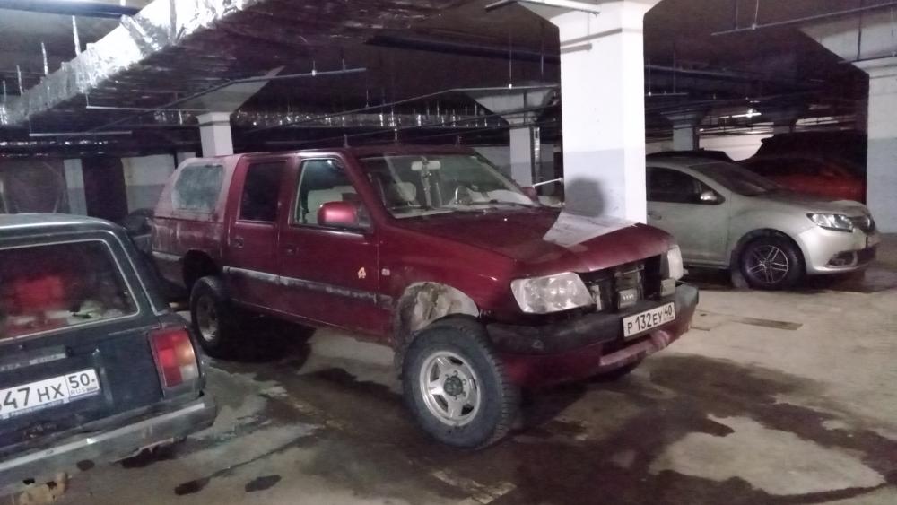

    Ну тут не только родео)))

    • Кубинка
    Вот-вот...
    На фото авто явно лифтовано. Боюсь, что опытным путём только...

    Great Wall , параметры совпадают с Опель фронтераА
    Колеса же стоят. И похоже максимально большие. Берите этот же размер, не ошибётесь. У меня комфорсер 3000. Носятся хорошо.

    Вот-вот...
    не лифтован он ни капли

    Между рамой и кузовом поставил проставки на 5 см ,передняя подвеска задрата на сколько можно выше на задних Печорах поменял серьги на более длинные,можно сказать люфтован))))
    Рессорах
    Это не горит вол)))это JMC
    :Cherna-facepalm: лИфтован. Не лЮфт, а лИфт.

    Понаписали то.. 31х10.5 r15 если диски 15е.
    265х70 если r16.
    И все..
    Прально сказали - бери в том же размере что стоят. Че голову то ломать?

    Стоят 235*75*r15 ,на взгляд место позволяет немного больше,вот и интересуюсь

    Не понимаю, что мешает померить рулеткой арку и зазоры (желательно при разных положениях руля) и пересчитать диаметр и допустимую ширину в размерность шин.
    Тем более надо полагаться на замеры, если вы хотите впихнуть максимально впихуемый размер. Потому что размерность резины, выбитаая на ободе, и ее реальные размеры - это две большие разницы. К примеру у меня на вехе резина 265x60 R18 - и зимняя, и летняя. Но зимняя ходит вообще безо всяких проблем, а летняя из-за более глубокого протектора в крутом повороте при торможении может слегка цеплять бампер. Поэтому и пишу, что надо учитывать поворот руля - куда уходит колесо (здесь обратить внимание на вылет диска). И точнее рулетки вам тут никто не подскажет, не зная всех нюансов вашего авто.
    265х70-75 r15
    Возьми шинный калькулятор. Повбивай размеры. Померяй рулеткой свое колесо и все.
