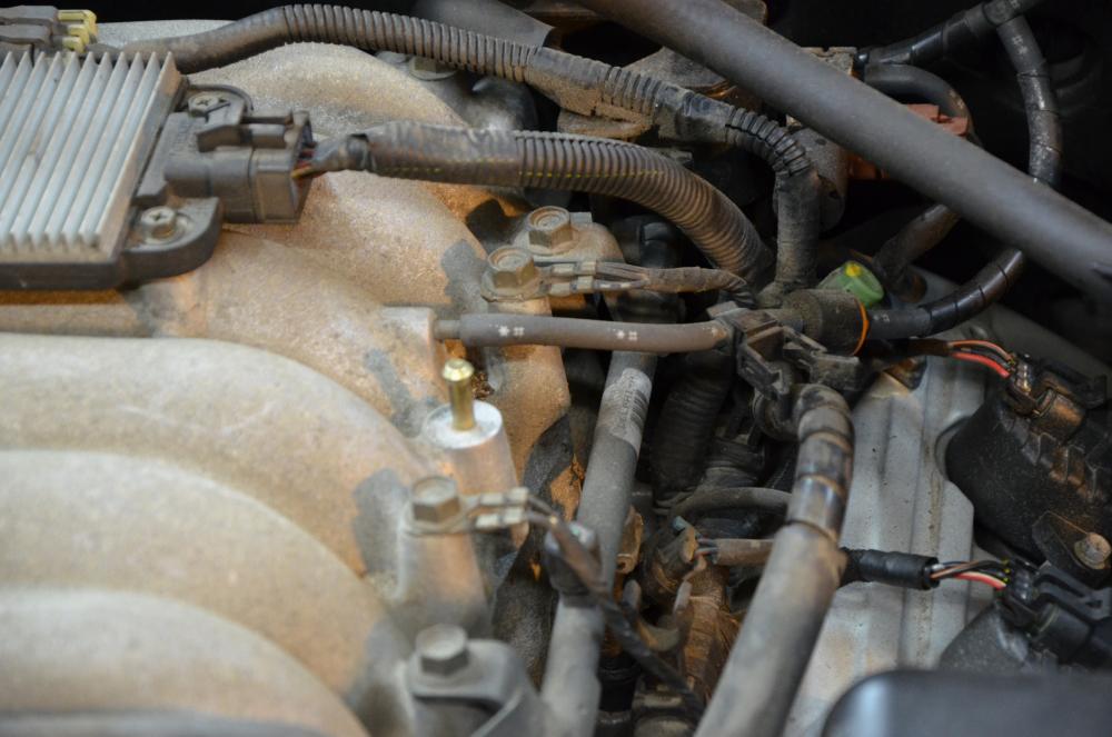

    Вехикросс леворульный, с лютым колхозом подсоединения по впуску и высохшими шлангами...
    Адсорбер, топливная рампа, впуск с клапаном вихревых заслонок и пр.
    У кого есть правильная стоковая коммутация всей верхней нахлобучки ? Или ткните пальцем где глянуть внятно и понятно
    Часть народа катается после некоторых сервисных рукоблудов с отключенными и заглушенными трубками, заткнутыми болтиками :cranky:
    Под рукой нет той Вехи, где все четко и правильно сделано.
    Нужна помощь - надо сделать как в стоке.  :pleasantry:
    На мой ОФБ 3,2 чуть иначе... :dntknw:

    Пост #16. Схема в наклейке под капотом, это? https://forum4x4club...=+прошу +помощи
    Ага. :pleasantry: Оно !
    Только в реале немного не так.
    Этикетка эта не у всех сохранилась... :Cherna-facepalm: И не всегда присутствует под рукой на машине. :dntknw:
    Во первых, у элмг-клапана 2 входа. А не один, через тройник как на картинке.
    Во вторых, чаще всего перепутаны трубки вакуумника.
    И совершенно непонятно - нафига он нужен? :wacko: У меня мотор без него спокойно обходится.
    Но зато есть бобышка с обратным клапаном, которой на Вехе нет - на шланге во впуск.

    У электромагнитного клапана один из входов в выключенном состоянии открыт на атмосферу, он подключается к приводу заслонок. Второй подключен к источнику вакуума коллектору/ресиверу.
