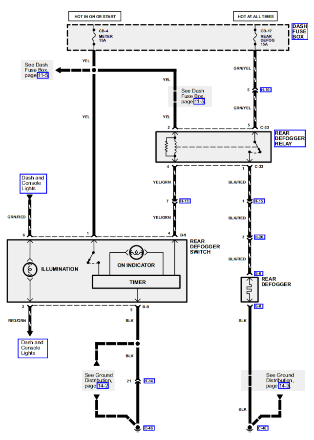

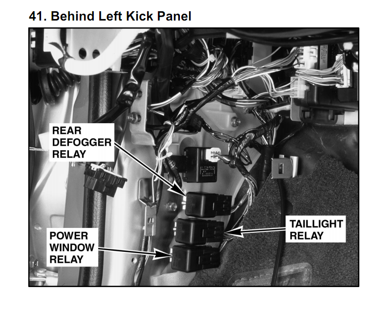

    Кнопка работает странно - включаю - включается индикация нагрева заднего стекла, НО не поддерживается, т.е. при отпускании кнопки перестает светится и индикатор. Подозреваю, что это реле глючит...
    И еще - может есть у кого электросхема Вехи?  Поделитель ссылкой, плиз....

    Схемы здесь, есть за 1999 и 2000 год: https://autoinfo24.r...isuzu/vehicross
    Таймер прям в кнопке. Рэле в ногах водителя, третье снизу.
