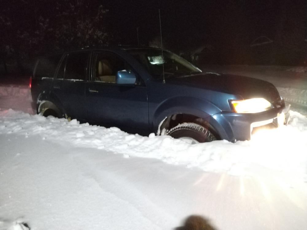

    Добра всем участникам) настало время моей коробки. Лет 5 назад перебирал лично,с помощью советов местных спецов, сам с Липецка. сегодня порыл снег капитально, и понял, что она опять умерает. Хочу айсин) очень много инфы, посоветуйте, пожалуйста, к кому обратиться. Она едет, но чуется писец рядом
    Вот так
