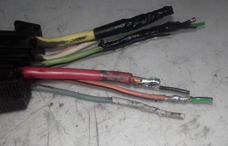

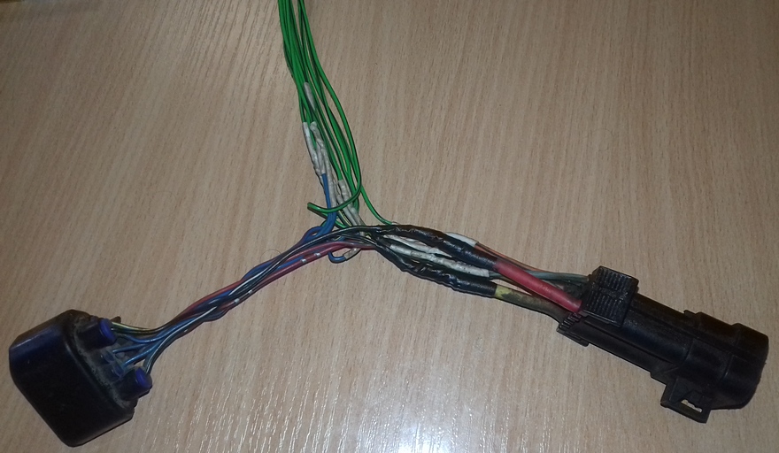

    Да у него поди диод сдох в самодельном адаптере при установке айсина, или проводка сгнила, если во Владивостоке паяли. Вот так был спаян мой переходник  :Cherna-facepalm:  Пайка грубая, и она либо под изолентой, либо под термоусадкой без клеевого слоя.

    Естественно, переделал...
    Если в движении возникает ошибочная комбинация сигналов на 4-х сигнальных проводах датчика в течение 5 секунд, то получаем ошибку P0705 => максимальное давление масла => пинки коробки.

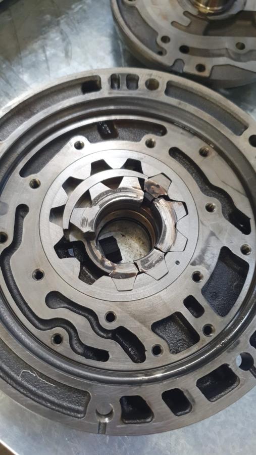

    У него ж айсин. Там, вроде, нечему стираться.
    Ага)))
    Вот Айсин
