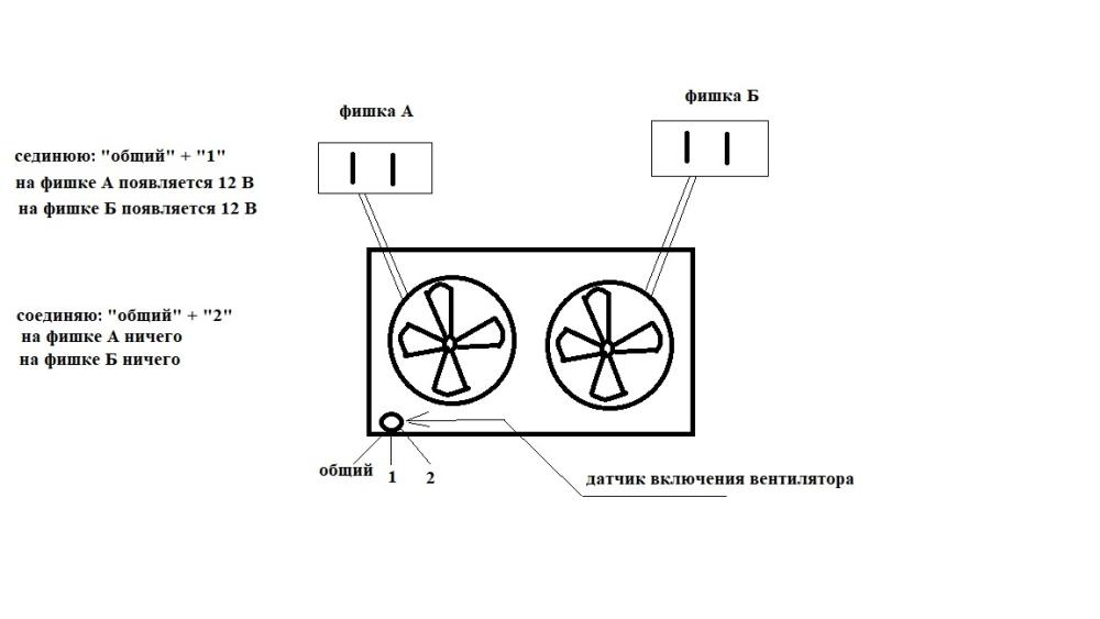

    Добрый день. Машина собирается. Как должно работать - не известно. Информацию собираю с форумов. Как правильно должны включаться вентиляторы на радиаторе? Вентилятора два (у каждого своя фишка (двухконтактная): пусть будет фишка "А" и фишка "В" . Датчик, который их включает имеет 3 вывода. Один "общий". два других настроены на разную температуру. Установлен этот датчик в нижней части радиатора. Датчик рабочий. Проверял феном. Счелкает, цепь замыкается (и первая и вторая). Фишка, которая соединяется с этим датчиком также трехконтактная. Так вот самое интересное в том, что когда замыкаю цепь одного из контуров (релюшка счелкает), то на силовых выводах к самим ветниляторам появляется 12 В. На обоих !!!. Когда замыкаю другой контур (другая релюшка счелкает) - на силовых выводах ничего.
    Я так понимаю должно быть так: замкнулся "первый контур" на датчике - работает один вентилятор. замкнулся второй контур - работают оба. Так?

    Чертеж - язык инженера! ) Схему нарисуйте, как оно у вас подключено, и все станет ясно. А без схемы то что мы обсуждаем? Сложно понять, почему у вас напряжения нету )
    Пусть один контакт датчика включает дно реле, а другой контакт - другое реле. При срабатывании второго первое же не отключится, верно? Вот у вас и будут оба крутиться.
    Вот картинка в инете есть. Что-то типа того.

    Какой мотор? На бензине 2.2 вентиляторы включает ЭБУ.

    На моём дизеле два датчика температуры ОЖ. На радиаторе ничего нет.
    Значит карлсоны включает ЭБУ.
    За все время при перегреве включались оба вентилятора сразу.

    Они всегда оба работают. Два режима.

    у меня не так. При срабатывании "первой цепи" датчика (вкручен в радиатор внизу) крутится один вентилятор. при срабатывании "второй цепи" - крутятся оба

    У меня дизель.
    На нем вентиляторы работают оба одновременно.
    Работают так - в контуре системы охлаждения установлен датчик температуры термореле 3-х контактный. При достижении температуры 90 градусов у термореле замыкается певая группа контактов, при достижении температуры 100 градусов замыкается вторая группа контактов.
    Вентиляторы крутятся с 2-я скоростями: медленная при температуре 90-100, и высокая при температуре больше 100
