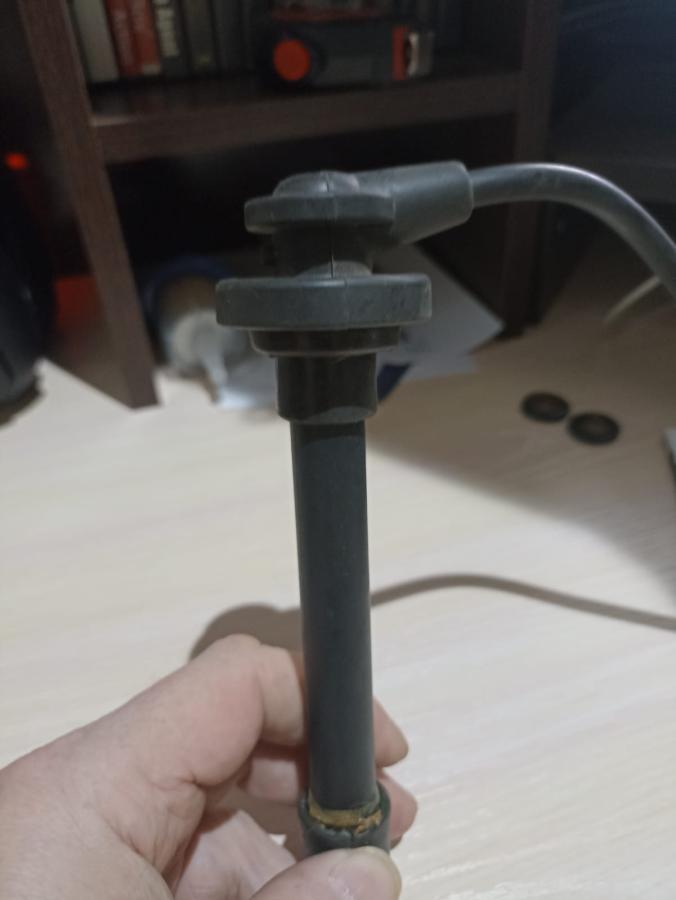

    Вот еще нашелся вариант : Janmor JP133. Производство Польша. По деньгам примерно в 2 раза дешевле NGK.
    Есть еще Bosch 0 986 357 167.
    Забавно выглядят предложения по всем этим позициям. Только по фото или рисунку товара можно определить, что резинка вроде как "скошена" .. т.е. это действительно для DOHC. А в описании же товара все настойчиво указывают, что все это исключительно для SOHC. )
    О! нашел провода Tesla t281b. Единственный вариант, где напрямую указано соответствие оригинальному номеру исузу. Надо брать ))

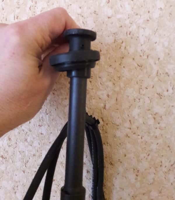

    Janmor JP133 для SOHC проверено в 2021 году.
    Тоже повёлся на указание, что они для SOHC - по факту пришли под этим номером со "скошенными резинками"

    Приехали провода Tesla t281b. Резинки "скошены" .. т.е. несомненно это для DOHC. Сделано добротно. Резинки, которые одеваются на свечу, к изолятору вроде как чем-то приклеены ... виден слой чего-то блестючего.

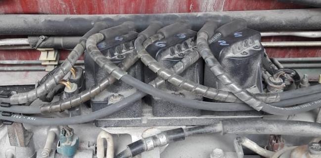

    Комплект в/в проводов Tesla t281b установлен. Все работает .. на 5 л/с увеличилась мощность ))
    НО ... установка этих проводов все-таки вызвала несколько проблемных моментов. Дело в том, что Г-образные резинки, которые одеваются на контакты катушек, по высоте сделаны без запаса. Провод после надевания на катушку не может "смотреть" поверх катушки, как это было, например, с проводами Denso. Провода могут лежать только в просвете между катушками. А потом выясняется, что длина проводов подобрана тоже как-то по минимуму. С родными проводами или с тем же набором Denso места для маневров больше. В конце концов все улеглось. Но все прям с точностью до миллиметра )))
