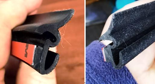

    Из всего богатства выбора кандидатов на донорство остановился на бархотках 2108 нового образца (старого образца не подойдут). Далее был секас в несколько этапов:

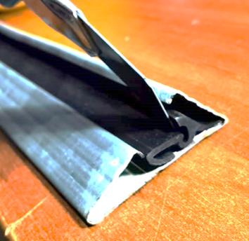

    1. Обрезал лишнее. Чтобы обрезать ровно нужен острый нож (строительный) и остнастка. Я воспользовался куском оцинкованного кабель-канала 60 мм. (просто загнул стенки внутрь, та что сильнее загнута уперлась ровно в нижний край резинки, а верхний край уперся в сгиб противоположной стенки с точностью до миллиметра ????. Верхняя часть менее согнутой стенки служит отличной направляющей для реза. На самом деле, лучше срезать на 1,5-2 мм меньше (при установке меньше гемора будет).

    2. Часть отрезанного приклеил (клей для велокамер и резиновых изделий) обратно для того, чтоб нижняя ресничка лучше прилегала к стеклу:
    На приклеенную резинку после обработка 3М праймером 94, приклеил 3М двусторонний скотч (серый), 8мм.

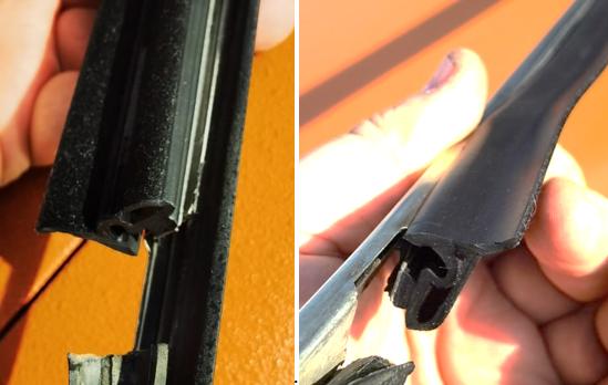

    3. Снял штатные бархоткодержатели и ободрал старые бархотки, обработал 3М праймером и наклеил новые бархотки:
    Тут меня ждала засада – верхняя часть отказалась насаживаться на держатель. Да и хрен с ней, решил я и установил все на дверь (пока устанавливал, стекло было опущено).

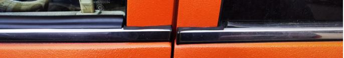

    Слева – новая бархотка – колхоз от 2108, справа – штатная. Пока всем доволен. Стекло поднимается опускается, повторное выравнивание новой бархотки на держателе не требуется.
