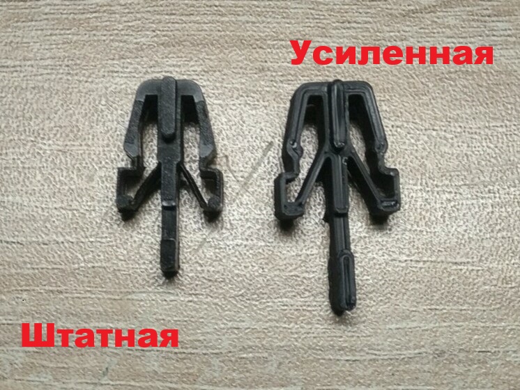

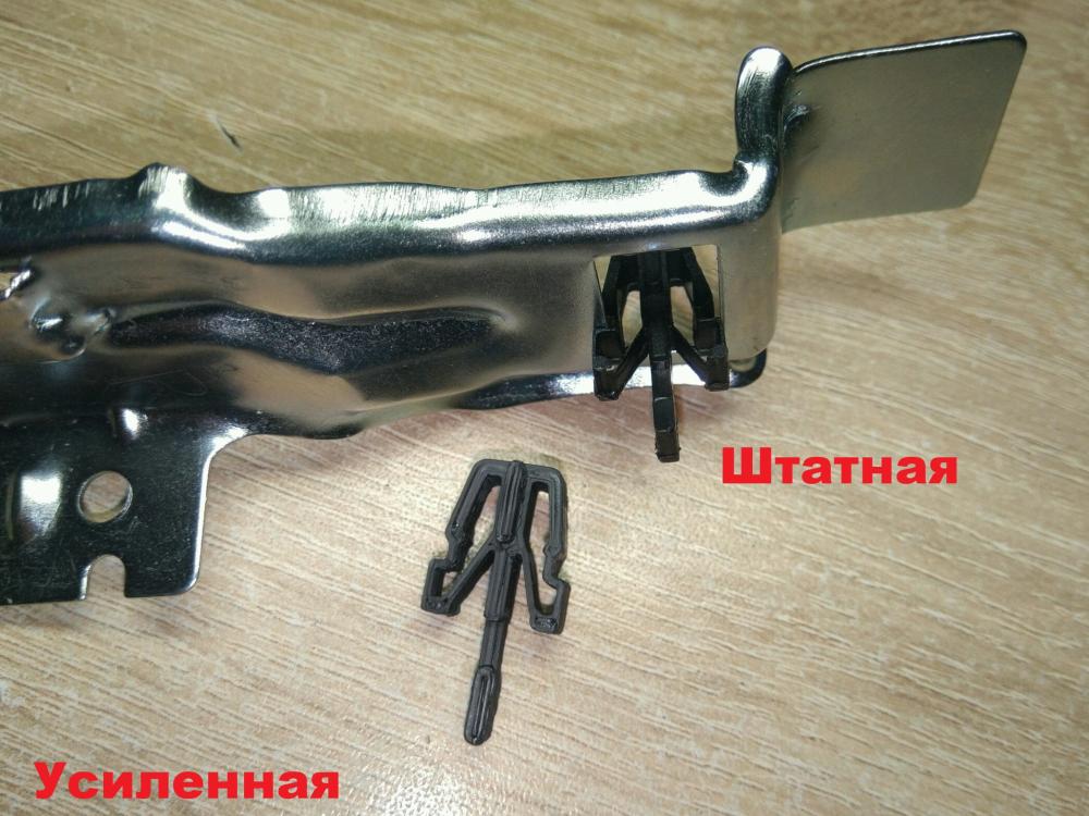

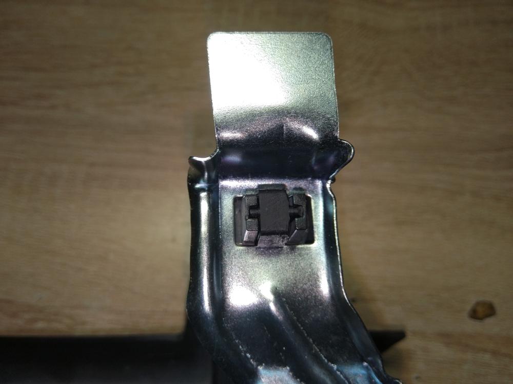

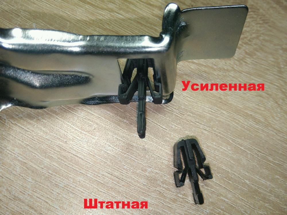

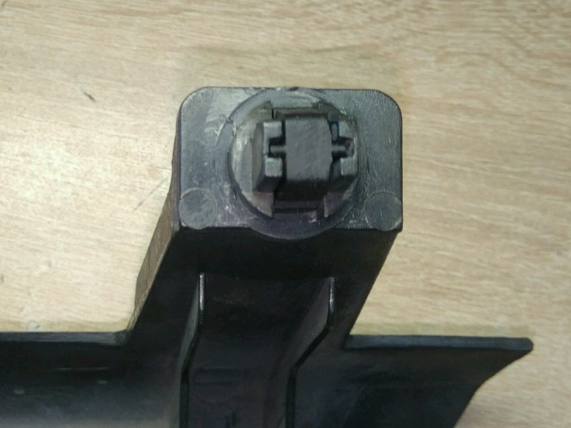

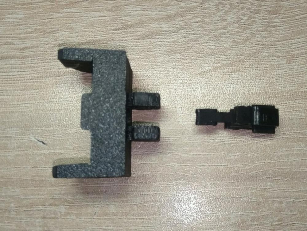

    Тут буду выкладывать свое творчество на тему ремонта решеток радиаторов и их креплений
    3D печать ASA (атмосферостойкий АБС) камера 260/90 град 0.4/0.2 20мм/c 100% заполнение,
    1. Усиленные - более крупные и мясистые клипсы. Держат гораздо плотнее родных нейлоновых. 10 шт = 300 руб.
    IMG_20250428_214759.jpg IMG_20250428_214822.jpg IMG_20250428_214955.jpg IMG_20250428_215040.jpg IMG_20250428_215157.jpg IMG_20250428_215202.jpg IMG_20250428_215225.jpg IMG_20250428_215237.jpg IMG_20250428_215251.jpg IMG_20250428_221635.jpg

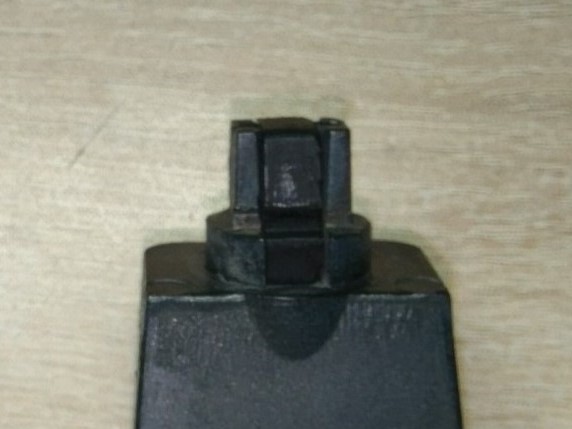

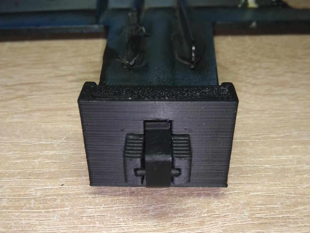

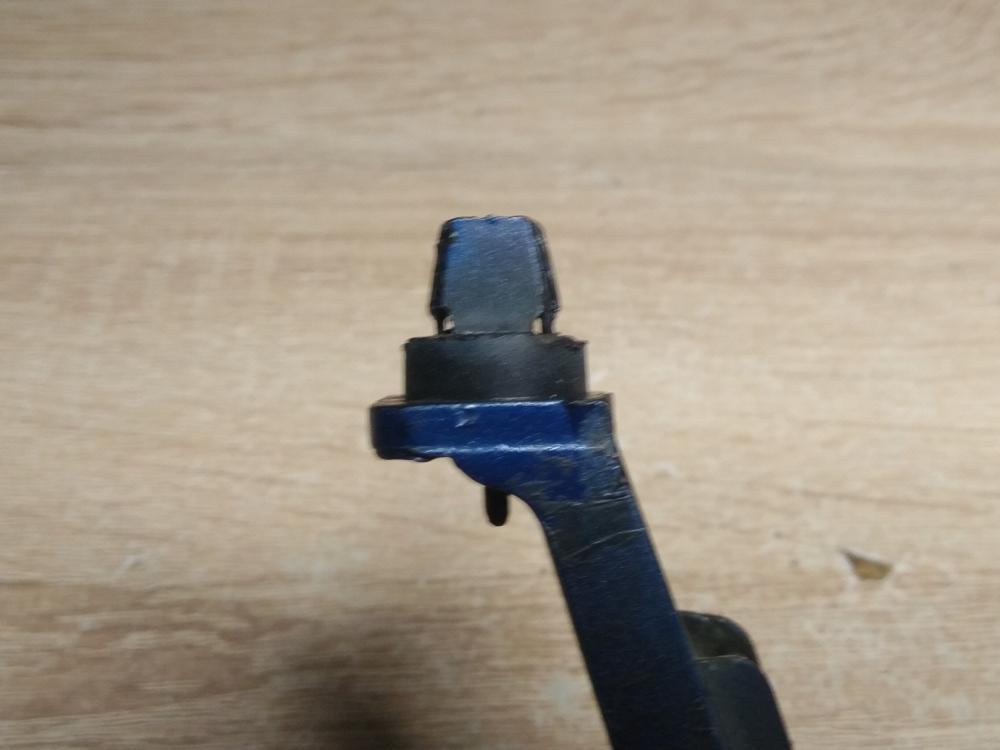

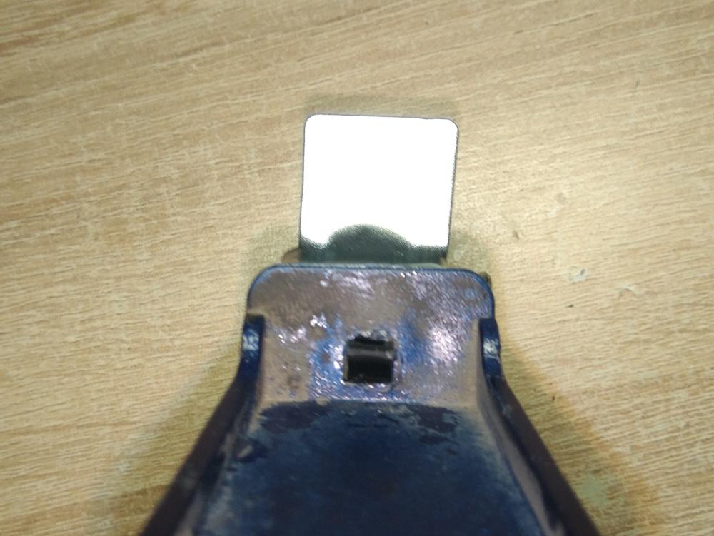

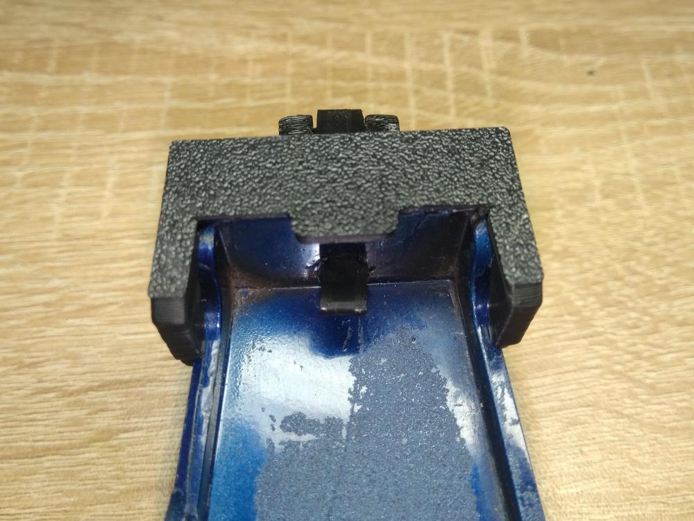

    2. Ремплощадки лапок, у которых отломанны усики. 150 руб/шт.
    Остатки усиков спиливаются, площадка нащелкивается (лучше приклеить).

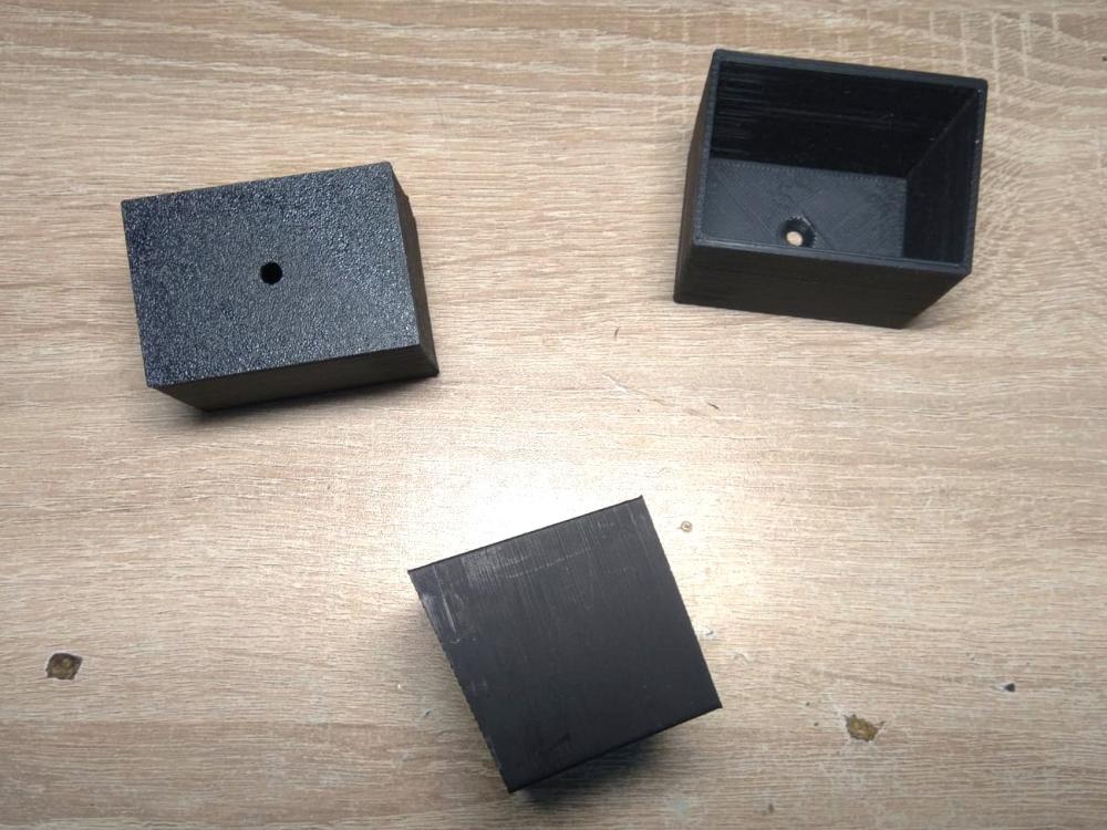

    3. Ремнакладка центрального крепления под вклейку на эпоксидку 300 руб
