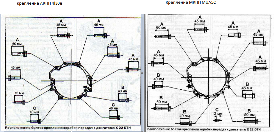

    На первый взгляд пришел к выводу, что крепление механических коробок к двигателям идентичны за исключением 6VD1-W - там колокол абсолютно иной (стартер располагается иначе)
    крепление МКПП на бензиновых  X22SE и Y22SE идентичны дизельным X22DTH и Y22DTH  (за исключение длины болтов) (во всяком случае опровержения не нашел)
    сравнив крепление МКПП MUA5C и АКПП нашел некие несущественные различия
    коробки разные на бензин и дизель, и крепления тоже!!!сцепление по разным сторонам стоит!!! Колокола разные значит)Как она может подойти????
