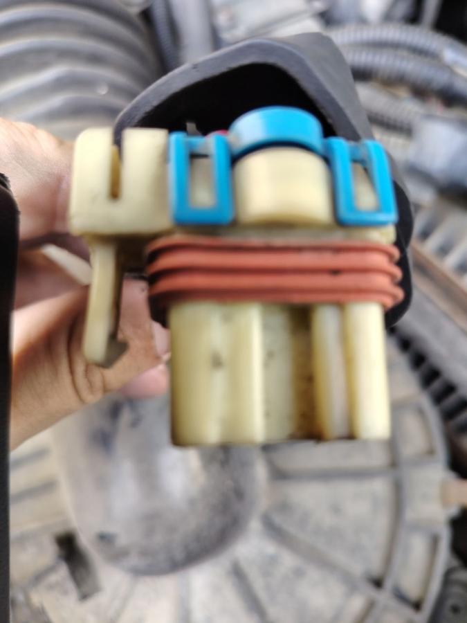

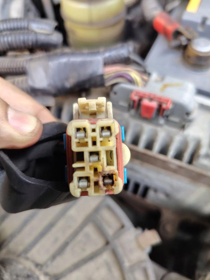

    Здравствуйте! Подскажите пожалуйста каталожный номер разъёма J3 ECM Isuzu Wizard 4jx1 (Правый маленький пяти контактный. По каталогам не нашел. Перелопатил кучу каталогов производителей разъемов. Может кто знает. Благодарю.

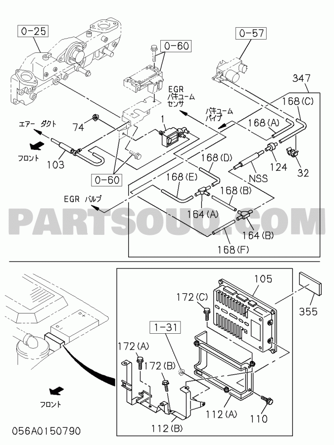

    По каталогу есть ECM, но как он подключается жгутом не нашел, давно уже пытаюсь найти. Есть еще у меня Toyota Windom MCV21, Вот там всё всегда находил. А на Isuzu не могу найти. Периодически возвращаюсь к поиску уже не первый год.
    В каталоге есть раздел "жгуты электропроводки" - "WIRING HARNESS".
    Там есть жгуты проводки моторного отсека. Разъемы отдельно не идут.

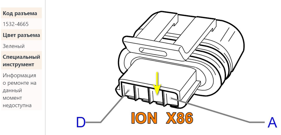

    Про исудзу не подскажу, на опель в TIS можно найти код зачасти - разъёма. Я таким образом нашел коды разъёмов (папа-мама) для подключения в разрыв бензиновых форсунок (подключал ГБО).
    Учитывая то, что многие детальки взаимозаменяемы с исудзу, думаю, стоит заглянуть в тис.
    Судя по фото, колодка разъема живая, значит дело в контактах. Контакты унифицированы и их можно найти по отдельности. Например, тут
