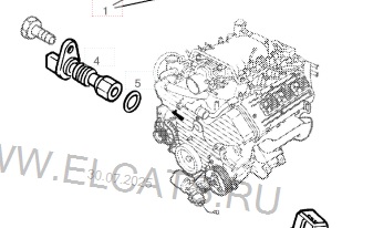

    Добрый день мужики подскажите пожалуйста где находится дпкв Опель фронтера 3.2 бензин 2000 г ????? На холодную заводится все хорошо, как согреется двиг глохнет. Что ещё может быть???? +996505535377 если сможете напишите на Ватсапп пожалуйста

    Справа по ходу движения, посередине блока цилиндров. Сверху добраться сложнее.
