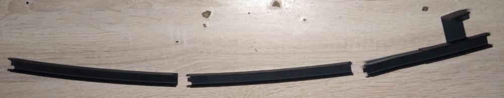

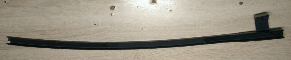

    Направляющие на замену гнилых раздутых форточек задних дверей Фронтера / Родео.
    Вертикальная 3D печать атмосферостойкий пластик ASA.
    Прочность и жесткость как у ПВХ профиля аналогичной толщины. На стыках похуже, но нагрузки на излом на них и нет.
    Собирается на защелках, можно добавить клея.
    Высота П-профиля сделана меньше штатной железки на 1мм (11мм вместо 12), иначе трудно впихнуть в усохшую резинку на форточке.

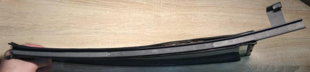

    Родной профиль вычищается, остается только крепежный загиб железки сверху под два болтика.

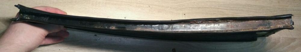

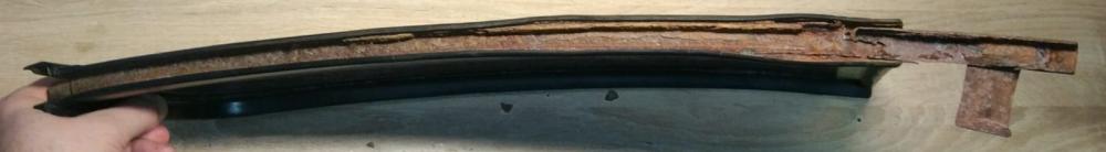

    Гнилой профиль:
    Почищенный на другой форточке (отчистил пока не очень):

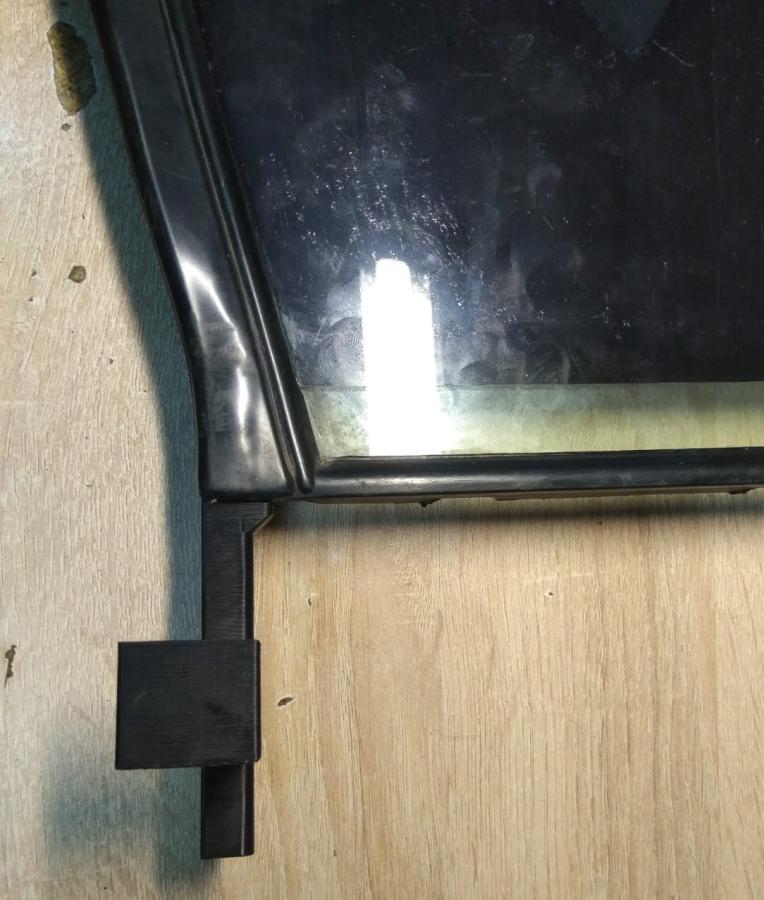

    Поставленный профиль (вклеивать пока не буду - ибо нужен образец для примерки):
    Нижний выступ с небольшим упором. Дырку с гайкой ставить пока не стал, лучше засверлиться и нарезать резьбу по месту, ибо при вклейке можно немного не попасть и дырка уедет:
    Сам профиль в сборе:
    И по частям (в целях производства и легкости пересылки):

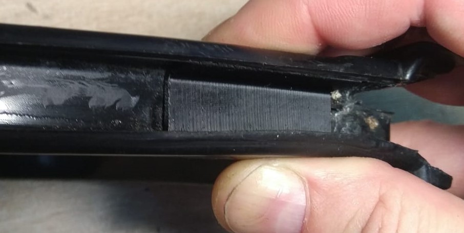

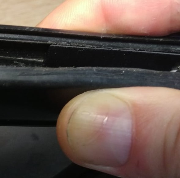

    Профиль в выемках резинки сидит так:
