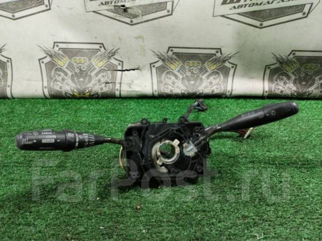

    Так. Электронный дроссель предполагает, что никакого блока с тросом под капот не надо, мозги рулят дросселем напрямую программно. Что на самом деле надо:
    1. подрулевой выключетель круиза
    2. концевики педали тормоза и сцепления, и также концевик нейтрали, если это МКПП. Если АКПП - только концевик педали тормоза.

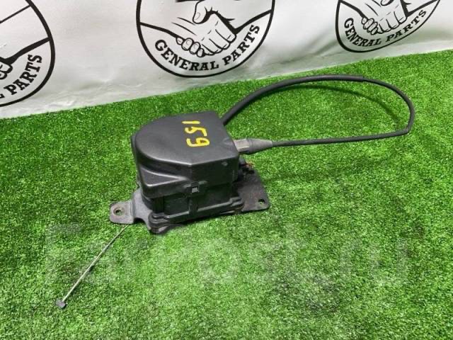

    а, блин, я тормоз. Дроссель-то механический. Ну, значит, и "клизму" с тросом надо, пропускать этот трос через моторный щит и цеплять к педали газа тоже надо. И подключать к проводке тоже надо.

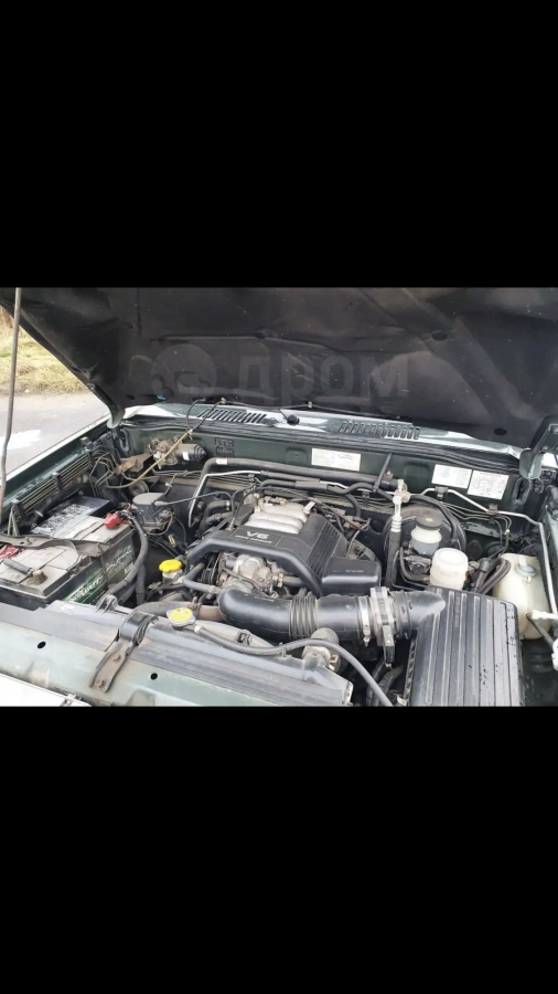

    Вот только нашел в инете нужные запчасти, ну еще кнопка нужна в салон
    Под капотом я нашел эту приблуду как ставится, фишка под капотом тоже есть

    Подрулевой, кнопка, тросовый привод на дроссель. Никуда к педали его тянуть не надо. На дросселе должно быть две скобы под тросы, они не монолитные, ходят на пружинах раздельно. Может потребоваться доустановка или замена.
    Если все разъёмы есть, то должно всё встать.
    Возможно, потребуется замена ЭБУ. Но это только опытным путём...

    На дросселе две скобы у меня, фишка под блок круиза тоже есть. Но вот в инструкции по машине в разделе про педаль тормоза попалось описание снятие концевика педали тормоза и они вроде разные для машин с круизом и без, а так же есть описание про какой то разъем, но ничего не понятно
