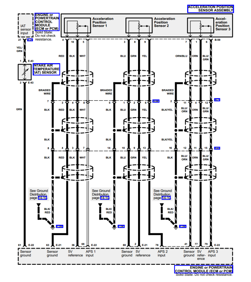

    Все схемы на вашу машину есть. Идем сюда и качаем: https://autoinfo24.r...i/isuzu/trooper
    Первая ссылка - собственно, схема. А ниже там воркшоп есть - полное техническое описание, включая описание ошибок и как с ними бороться.
    Разговор был бы конструктивнее, если бы привели конкретные коды ошибок )
    Спасибо! Сегодня померю датчик на педали.

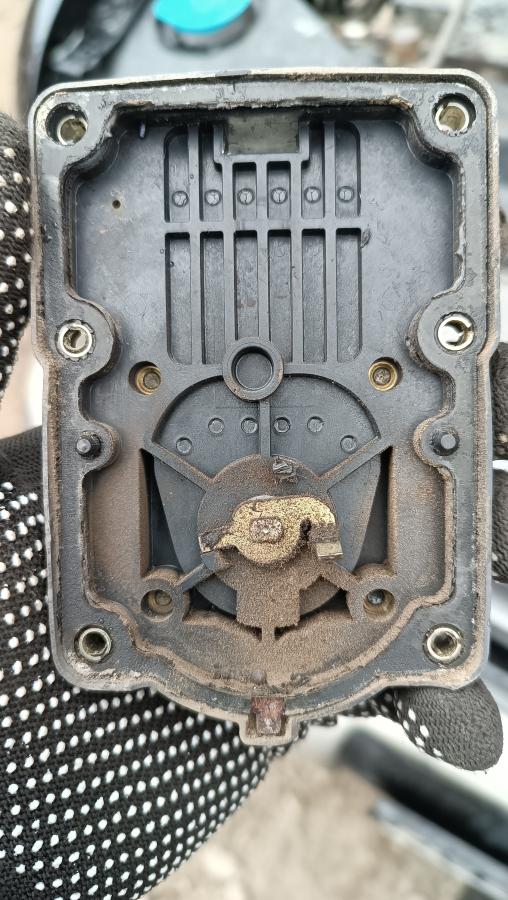

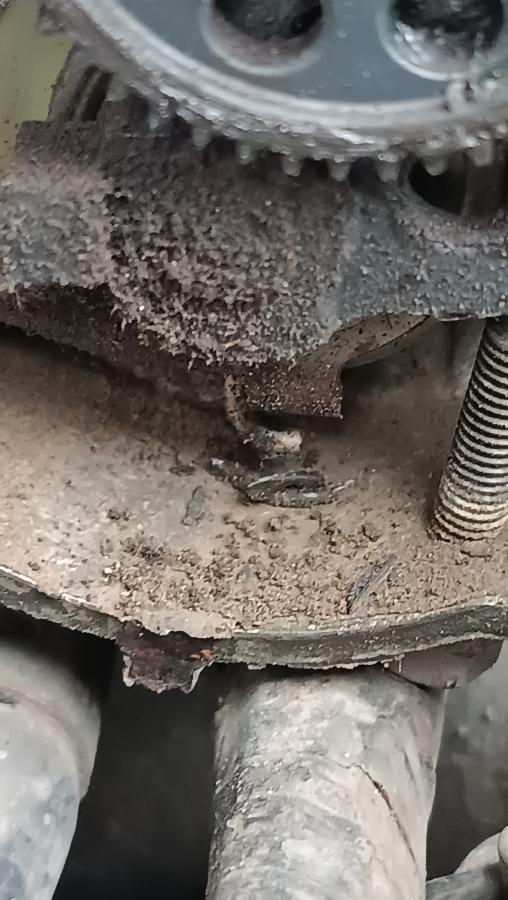

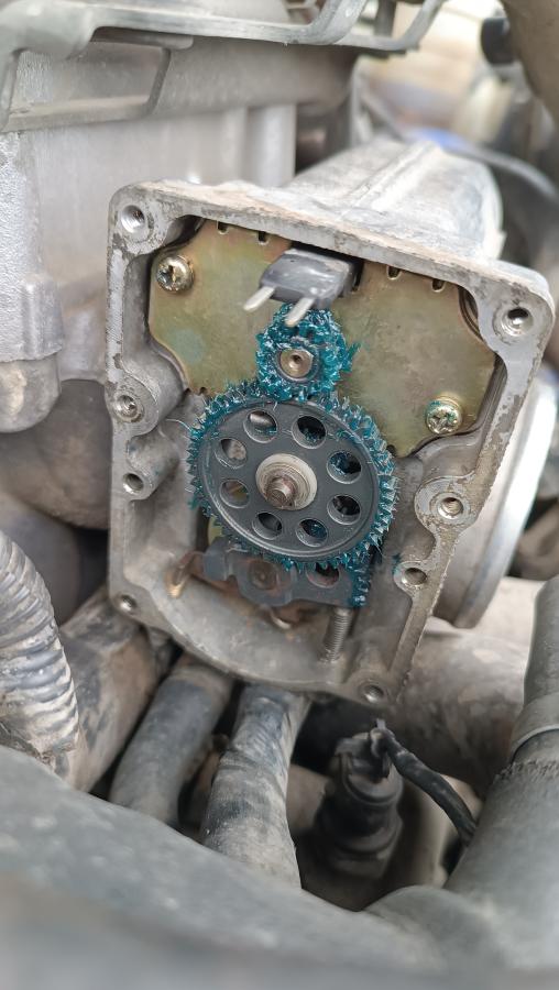

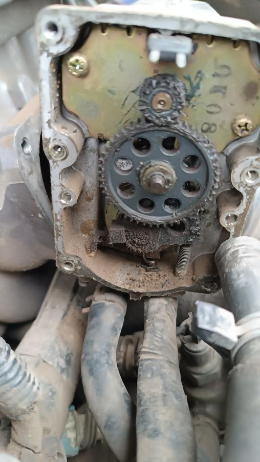

    Сегодня разобрал дроссельную заслонку. В самом механизме очень старая высохшая смазка и какая-то грязь. На дне механизма лежали куски окаменелой смазки. Как вариант они могли привести к закусыванию шестерёнок. Снял все шестерёнки, отмыл. Снял двигатель, почистил коллектор (хотя он в хорошем состоянии). Собрал всё обратно, нанес смазку. Прозвонил резистивные дорожки, всё целое, да они и на вид как новые. В общем в этом дросселе и ломаться то нечему. Шестерёнки металлические, не то что у меня на Форде были пластиковые. Поставил всё на место, запустил двигатель, работает. Но плавание оборотов не пропало. И так же периодически глохнет при переводе рычага АКПП в положение "P". До датчика положения педали газа не добрался, времени уже нет. В общем пока всё в подвешенном состоянии.
    И кстати да! На авто стоит ГБО. Не может ли оно влиять на поведение автомобиля? Что на газу, что на бензине обороты плавают на ходу. Но на бензине не замечал, что двигатель глохнет при переводе АКПП в "Р"

    Молодец. Сними с мозгов газа фишку и посмотри на поведение.

    Так. По своему печальному опыту подскажу еще одно засадное место, куда мало кто лезет, а зря. Значит так, у нас в дросселе есть коллекторный моторчик постоянного тока, работающий в режиме сервомашинки. То есть он через редуктор противодействует усилию пружины, которая стремится дроссель закрыть в исходное положение. НЕ шаговый, именно обычный коллекторный. И вот из этого вытекает причина происходящего. Щетки в нем ходят довольно долго,  а вот сам коллектор имеет свойство постепенно обгорать и окисляться.  И когда он обгорает, контакт через щетки ослабевает и начинает происходить интересная история. На более-менее больших углах открытия заслонки обороты почти стабильны, но когда едешь на 5 передаче, любые подрагивания из-за пропадающего и появляющегося контакта сразу ощущаются в тяге. Но самая засада случается на малых оборотах, когда в моторчик подается небольшой ток, которого с учетом потерь в изношенном коллекторном узле уже недостаточно для полноценного удержания положения. Те самые проблемы с холостым ходом на ходу, когда на трассе выжал сцепление и моментально заглох  - это оно. Моторчик резко теряет тягу, роняет заслонку, мозги видят, что команда на дроссель проходит неправильно и положение заслонки не то, которое ожидалось. Дальше ошибки корреляции педали газа и заслонки и в запущенных случаях - Reduced Power. Глушишь мотор, запускаешь снова, особенно если сделать цикл автокалибровки заслонки (включаем зажигание, ждем когда потухнет лампа СЕ, выключаем зажигание, считаем до 10, включаем зажигание, ждем пока потухнет лампа СЕ и можно заводить) - и все отлично работает, как ни в чем не бывало, до следующего раза. И самое поганое, что этот эффект плавающий. Подозреваю, что на коллекторе получается какая-то более и менее выгоревшая зоны, и дальше элемент лотереи, какой стороной коллектор повернется под щетки.
    У меня это все было, если что, и я долго искал причину и решение, и таки нашел в итоге. Не сказать, что оно идеальное, но оно сработало.
    В общем, первым делом аккуратно скидываем крышку с дросселя, до обнажения шестеренок. Дальше снимаем стопор с центральной оси (если разбираешь не на столе, придерживай снимаемый стопор магнитом, чтобы не спрыгнул куда-то далеко), скидываем шестеренку, выкручиваем 2 винта и достаем мотор. Нас интересует только он. Вынув мотор, стараемся не потерять пластиковую опору, которая там сзади за ним стоит и норовит выпасть.
    Дальше разбираем мотор - и вот этим занимаемся на столе. Крышка с подшипником, щетками и ротором держится за корпус с магнитами четырьмя раздвижными усами. Плоскогубцами их просто обжимаем, крышка освобождается, поднимаем ее. В самом низу под подшипником ротора тонкая пружинная шайба - не теряем ее.
    Осматриваем коллектор. Если он гладкий но темный от окисла - вам очень сильно повезло, просто полируем его стирательной резинкой по чернилам  (в ней толченое стекло и две стороны - грубая и тонкая. Сначала грубой, потом дошлифовываем тонкой). Главное - чтобы не было продранных в нем глубоких канавок. Можно также воспользоваться стеклянной шкуркой, пропустив ее под щетками. Именно стеклянной - это важно. Стекло в отличии от других вариантов абразива с наждачки не втыкается в медь коллектора и не остается там навсегда, очень быстро приканчивая щетки.
    В общем, как шлифовать коллекторы, уйма руководств на youtube. Отшлифовали - промыть коллектор спиртом или бензином. Потом желательно полирнуть тряпочкой с пастой ГОИ, и еще разок промыть. После этого мотор собирать и проверять. Рабочее напряжение 5 вольт. Именно 5, не 12. Взять можно с компьютерного БП, с разъемов Molex для жестких дисков старого образца, ну или у кого что есть. Старые БП от компов есть почти у всех в хозяйстве.
    После переборки мотор должен работать тихо и ровно, не издавая никаких посторонних звуков и повизгиваний. Сразу говорю, что такой же новый и неоригинальный  моторчик пока не нашел, может плохо или не там искал.
    А, и про грязь внизу механизма. Причина грязи банальна - там прокладка идет по периметру, но в самом низу в ней широкая дырочка. Видимо для уравнивания давления воздуха. Вот только вместе с воздухом туда заходит и грязь с дороги. Я туда в эту дырочку при сборке заложил кусочек фетра. Воздух теперь проходит, а грязь нет.

    Все так и сделал, как вы описали. Коллектор на моторе был слегка потемневший от работы щеток. Выработки практически нет. Нежно его почистил. Дабы избежать его работу в том же положении, провернул его на 180 градусов.

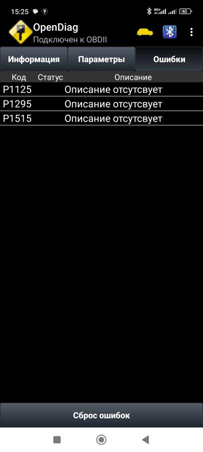

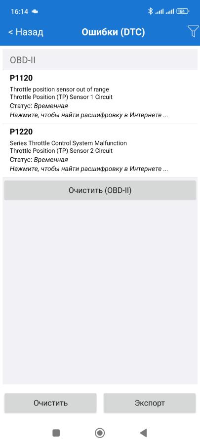

    Вот, кстати, нашёл ошибки, которые ОпенДиаг увидел, но не расшифровал. Это было дня за 2 до отказа педали газа. А потом все и произошло. Карсканер тоже их определил, там ещё какие-то были, но я балбес не заскринил.

    1125 - ошибка датчика акселерометра. Проверить целостность датчика, разъемы и проводку.
    1295 - "отказоустойчивый режим" по причине несоответствия данных ДМРВ и ДПДЗ. Расчет количества поступаемого воздуха будет вестись по последнему. Какой у вас расход воздуха по датчику на холостых? Вероятно, эта ошибка - следствие 1515.
    1515 - ошибка по датчику положения дроссельной заслонки, т.е. нет соответствия между заданным положением от привода и актуальным от датчика. Проверить датчик и целостность проводки вплоть до ЭБУ.
    Сейчас нет такой возможности посмотреть, а на память не помню.
