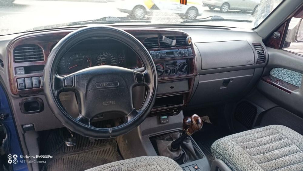

    интересует процесс пошагового снятия блока.,

    хм. Ну, панель рестайлинговая, так что концептуально то же самое, что и на новых труперах. В общем берем workshop manual на Trooper 1999-2002, например тут  https://www.allcarma...o-1999-2002.pdf
    там раздел 8F-40, "Instrument Panel Assembly " с картинками, подробно и пошагово как разобрать панель приборов.
    раздел 1A-26, "Control Lever Assembly, Control Cable and Associated Parts" - кратко перечислено, что советуют снимать чтобы добраться до блока контроля климата. Спойлер - бардачок и его обшивку, по факту, отрывать не надо. Пластик можно слегка отогнуть и добраться до саморезов.
    раздел 1A-28, "Control Panel Illumination Bulb" собственно замена лампочек, с картинками :)
    В двух словах - снять кожух тоннеля вокруг ручки КПП (4 болта снизу), кожух вынуть из защелок на стыке с тоннелем ручника и выдернуть вверх.
    Дальше накладка, где магнитола прикуриватель. 2 болта сверху (над магнитолой), один снизу, у пепельницы. Выкрутить болты и выдернуть вверх на себя
    Дальше накладка в ногах водителя. Слева в дверном проёме пластиковый клоп, под ручкой открывания капота болт под ключ на 10, и два самореза под накладкой магнитолы.
    Дальше выкручиваем саморезы основной накладки приборки. Два сверху над приборкой, два снизу под блоком климата на нижней грани (они станут доступны только после снятия накладки магнитолы), и один слева снизу.
    После этого основную панель снимаем, расстегиваем разъемы и добираемся до блока контроля печки.
    Меняем лампы :)
