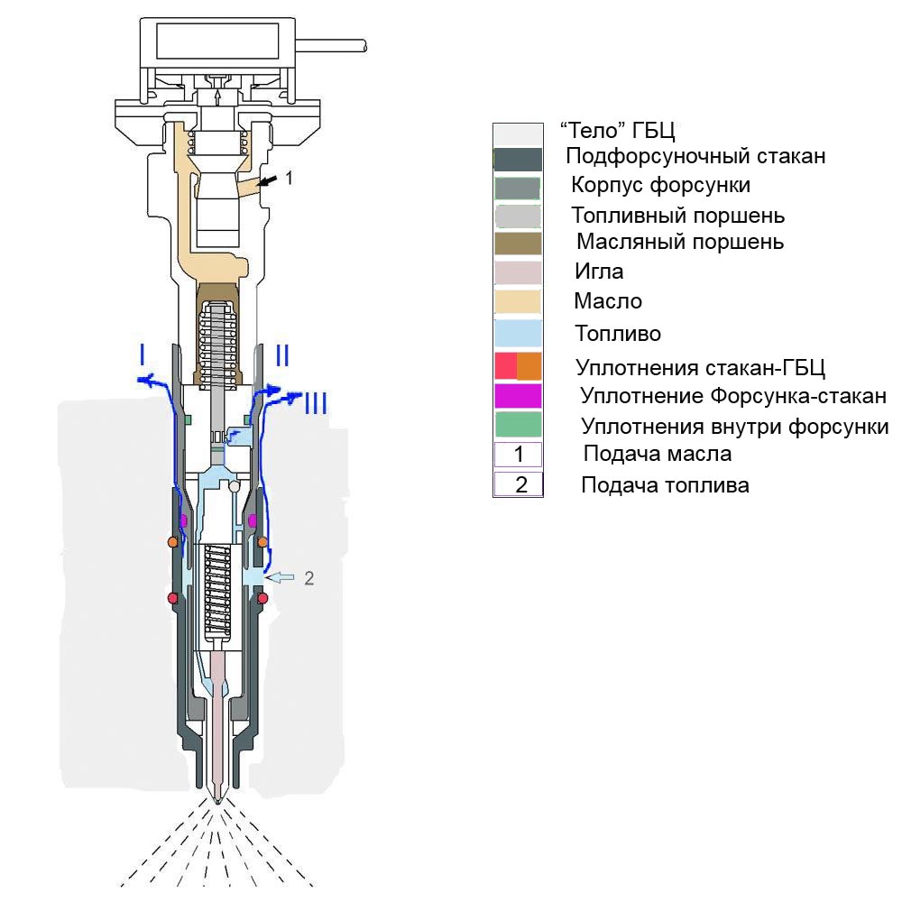

Комментарии к картинке:Итак, I - общепризнанный путь через кольцо на форсунке.II - путь, к открытию которого шли целый год - внутри форсунки, через уплотнение на верхнем внутреннем конусе. Лечению поддается после разбора форсунки. Резинку надо подбирать - откуда взять, я не знаю (смотреть в магазинах "Гидравлика")III - наименее вероятный путь - между стаканом (№ стакана 8 21 225 или выточить
) и головой. Там резинки (№ резинки 8 21 223) стоят плотно, никаких перемещений в этом месте не бывает, и даже их (резинок) квадратная форма - как было у меня - ещё не повод для течи.Покупать через Елкаст (топливный инжектор) на чертеже этих прибамбасов нет, а в таблице есть (в самом низу, без порядковых номеров).Чтобы вытащить стакан нужна приспособа, на крайняк, как было у меня, и делал это предидущий хозяин, метчик, немного ввернуть и вытащить вместе со стаканом. Надо перед этим охлаждающюю жижу слить.Проверка течи - элементарная: любимый бачок с солярой 5 атмосфер, а лучше - компрессор с воздухом - на ВХОД солярного фильтра - и слушать, родимую. При любых подозрениях - компрессор - и слушать! Еще одной из причин попадания солярки в картер двигателя может быть поступлением соляры в маслянный насос из топливного насоса. Шток топл. насоса приводится (нажимается) подшипником на эксцентрике. Эксцентрик расположен на оси масляного насоса высокого давления. Всё это в едином корпусе. Чуть только это нажатие становится не строгим по оси, а это может возникнуть, например, даже при небольшом износе штока, или вала эксцентрика, и т.п., возникает боковая сила, которая начинает "грызть" втулку штока. Сверху штока - соляра под давлением, снизу масло - полость масл. насоса. Приходится менять в сборе с масляным т.к с запчасти заказать проблемотично. Или менять на электрический как описано ЗДЕСЬИмеется также соображение, почему этот двигатель не любит быстрой езды. При внимательном изучении оказалось, что чугунина, которая стоит на выходе топливного канала (из головы) - это вовсе не клапан на 5 атмосфер, а жиклер. Поэтому-смею предположить - что на больших оборотах давление соляры внутри головы имеет шанс значительно вырасти (насколько позволит топливный насос) - приток её пропорционален оборотам, а отток - фиксирован (не считая расхода через форсунки).При нормальных резинках это только улучшает уплотнение, а вот при покоцаных - тут, как говорится, возможны варианты... Есть спец по этим двигателям c ником MARKYBOY на английском техфоруме,Техфорум по Изям английскийПо материалам форумов 4x4club.ru, auto.vl.ru и diesel.irk.ru спасибо Вам всем.
